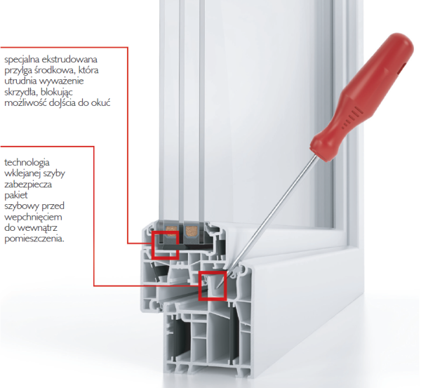

Jakie wzmocnienia stosują producenci okien z myślą o ochronie przed włamaniem?
Aby odpowiedzieć na to pytanie, należy zwrócić uwagę, że każde okno składa się z kilku elementów - profili, okuć, ościeżnicy i oszklenia:
  • wzmocnienia profili stosowane w oknach z PVC - w postaci stalowych, aluminiowych lub wykonanych z kompozytu z włóknem węglowym wkładek - mają wpływ przede wszystkim na wytrzymałość i sztywność ramy;
  • z punktu widzenia ochrony antywłamaniowej kluczowe są okucia okienne. Rozmieszczone po obwodzie ramy, mogą być wyposażone w różne elementy zabezpieczające. Najbardziej typowe są trzpienie ryglujące. Mają kształt grzybków, a nie cylindrów, dzięki czemu trudniej je wyrwać z ramy. Im więcej tych elementów, tym podważenie ramy jest trudniejsze. Gniazda, w których po zamknięciu chowają się grzybki, to zaczepy antywyważeniowe. Kolejnym rozwiązaniem są stalowe rygle hakowe. Po przekręceniu klamki kotwiczą się w ościeżnicy, chroniąc okno i drzwi tarasowe przed wyważeniem;
Elementy zabezpieczenia antywłamaniowego okien - schemat
Okno o zwiększonej odporności na włamanie powinno mieć wiele różnych wzmocnień - nie tylko solidne szyby i profile, ale także specjalne okucia, klamki, nakładki na zawiasy itp. (fot. Vetrex)
  • klamka może być wyposażona w zamek z kluczykiem. Dzięki temu nie da się jej otworzyć po rozwierceniu ramy lub przez wyciętą szybę. Pod warunkiem, że będziemy pamiętali o zamykaniu zamków i odkładaniu kluczy w bezpieczne miejsce. Takie rozwiązanie jest też wskazane z innego powodu - uniemożliwia niekontrolowane otwarcie okna w pokoju dziecięcym. Klamki mogą mieć też dodatkowe zabezpieczenia w postaci specjalnych stalowych wkładek zapobiegających rozwierceniu;
  • innym zabezpieczeniem są nakładki na zawiasy, które uniemożliwiają podważenie (podniesienie) lub wypchnięcie skrzydła;
  • kolejnym ważnym elementem w oknie jest oszklenie. Obecnie nie stosuje się już pojedynczych szyb, tylko pakiety - dwie, trzy, a nawet cztery tafle szkła. W oknach antywłamaniowych szyby są oklejone specjalną folią PVB. Skuteczność szyby uzależniona jest od liczby zastosowanych warstw folii. Szyby o zwiększonej odporności na włamanie dzieli się na 8 klas - od P1 A do P5 A i od P6 B do P8 B (dodatkowe dwie klasy - O 1 i O 2 - dotyczą pojedynczych szyb oklejanych folią, które po rozbiciu nie rozsypują się na kawałki). W oknach przeznaczonych do domów jednorodzinnych stosuje się zazwyczaj produkty klasy nie wyższej niż P2 A, które mają dwie tafle szkła i 2 warstwy folii.
Uwaga! Szyby antywłamaniowe są cięższe od standardowych, dlatego wyposażone w nie okna powinny mieć wzmocnione ramy i okucia.

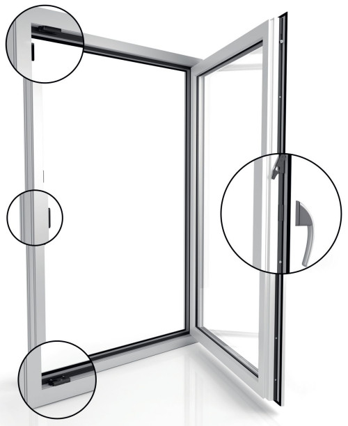

Przykładowe zabezpieczenia antywłamaniowe zastosowane w oknie
Przykładowe zabezpieczenia antywłamaniowe zastosowane w oknie. (fot. Aluplast)

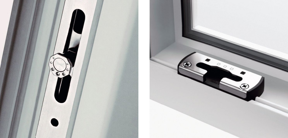

Trzpienie ryglujące w kształcie grzybka i zaczepy antywyważeniowe
Do najważniejszych elementów antywłamaniowych stosowanych w oknach należą trzpienie ryglujące w kształcie grzybka i zaczepy antywyważeniowe. (fot. Winkhaus)

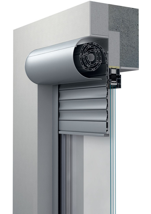

Zabezpieczenia antywłamaniowe - rolety zewnętrzne
Zastąpiły popularne przed laty kraty, których obecnie właściwie się już nie stosuje. Roleta składa się z kilku elementów: kasety, rury nawojowej, pancerza i pionowych prowadnic, które mocuje się do ościeża bądź ramy okna.
Produkty o zwiększonej odporności na włamanie trudno odróżnić z wyglądu od typowych, ponieważ większość zabezpieczeń jest na pierwszy rzut oka niewidoczna.
Należą do nich:
  • rygle i wieszaki zabezpieczające osłonę przed podważaniem;
  • amek umieszczony w dolnej bądź środkowej listwie pancerza;
  • sztywniejszy i grubszy pancerz - bez perforacji, ze ściankami stalowymi grubości 0,5 mm;
  • wzmocnione i odpowiednio ukształtowane prowadnice i dolna listwa, których nie da się odgiąć;
  • maskownica prowadnicy, która uniemożliwia jej odkręcenie;
  • specjalne wieszaki, zapobiegające podniesieniu rolety z zewnątrz.
Uwaga! Rolety antywłamaniowe spełnią swoje zadanie tylko pod warunkiem, że będziemy pamiętali o ich opuszczaniu przed pójściem spać i wychodzeniem z domu.
Roleta antywłamaniowa - budowa
W roletach antywłamaniowych podwyższoną odporność uzyskuje się dzięki wzmocnieniu pancerza, konstrukcji prowadnic i dolnej listwy, a także zastosowaniu specjalnych rygli, wieszaków i zamka. (fot. Aluprof)

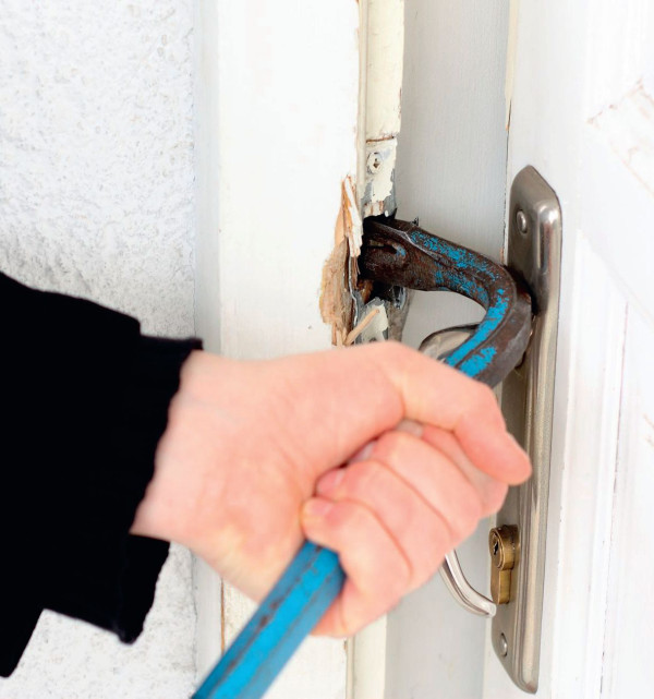

Próba włamania - drzwi gospodarcze
Powszechnym błędem właścicieli domów jest skupienie całej swojej uwagi na ochronie drzwi w części mieszkalnej domu. A zabezpieczenia wymagają również wejścia do piwnicy, garażu czy kotłowni. (fot. Yale)

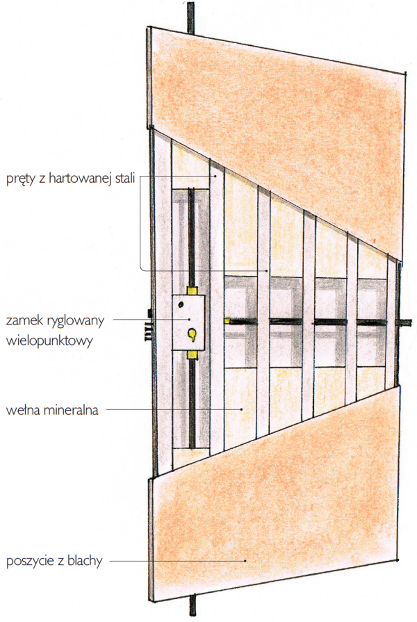

W skrzydłach drzwi bezpiecznych najważniejszym elementem są umieszczone w środku stalowe pręty. Mają średnicę kilku milimetrów, biegną w pionie i poziomie. Konstrukcja pokryta jest stalową blachą. Taki zestaw gwarantuje, że drzwi będą sztywne i odporne na uderzenia. Ze stali wykonane są też osłony na zawiasy, chroniące przed rozcięciem. Wyważeniu skrzydła zapobiegają natomiast bolce antywyważeniowe, które po zamknięciu drzwi wsuwają się w otwory w ościeżnicy. Są one elementem okuć, które wykonuje się z wytrzymałej stali hartowanej.
Budowa drzwi antywłamaniowych - schemat
Budowa drzwi antywłamaniowych.

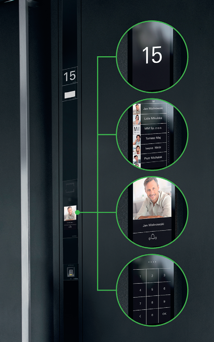

Nowoczesne drzwi z wbudowaną minikamerą
Nowoczesne drzwi z wbudowaną minikamerą, która umożliwia obserwowanie gości wchodzących do domu. Można je otwierać za pomocą numerycznego kodu, czytnika linii papilarnych, smartfonu lub transpondera. (fot. Schüco)

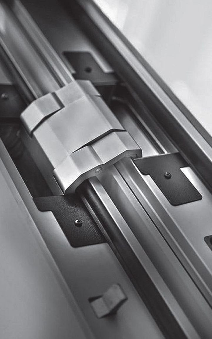

Ukryte zawiasy zabezpieczają drzwi przed podważeniem. Model na zdjęciu dodatkowo umożliwia otwieranie skrzydła w bardzo szerokim zakresie
Ukryte zawiasy zabezpieczają drzwi przed podważeniem. Model na zdjęciu dodatkowo umożliwia otwieranie skrzydła w bardzo szerokim zakresie. (fot. Dierre)

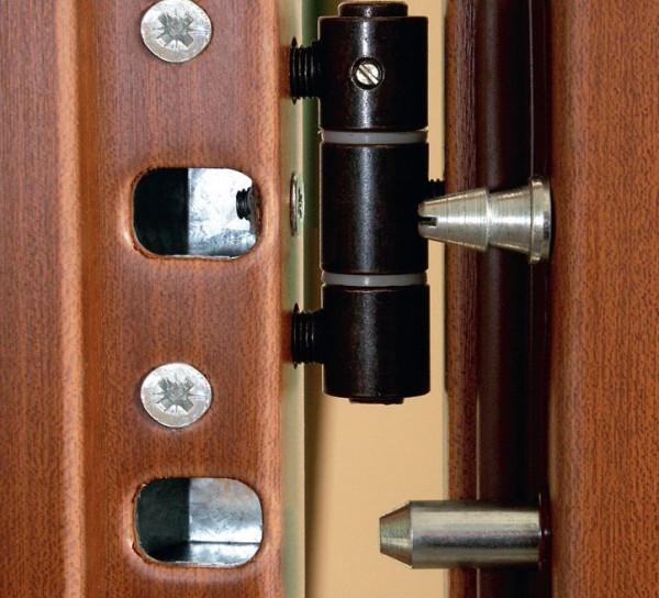

Bolce antywyważeniowe
Wyważeniu drzwi zapobiegają bolce antywyważeniowe, które po zamknięciu skrzydła wsuwają się w otwory w ościeżnicy. (fot. Gerda)
