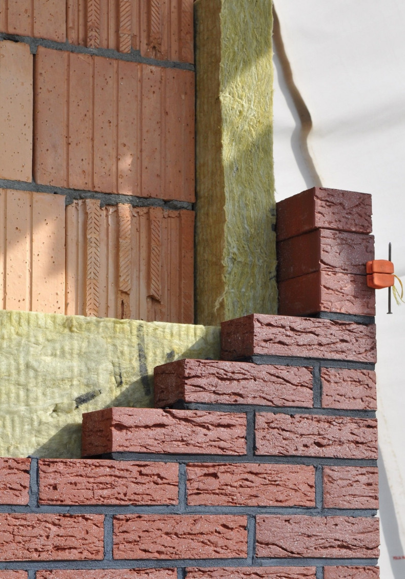

Ściana trójwarstwowa - warstwy
Ściana trójwarstwowa - warstwa nośna z pustaków ceramicznych, ocieplenie z wełny mineralnej i elewacja z cegły klinkierowej. (fot. Röben)

Taka konstrukcja składa się z 3 warstw: nośnej (wymurowanej z pustaków ceramicznych, betonu komórkowego, bloczków silikatowych...), ocieplenia (ze styropianu lub wełny mineralnej) i elewacji, w interesującym nas przypadku stawianej z cegły klinkierowej. Jak napisaliśmy wcześniej, to przegroda solidna, bardzo odporna na uszkodzenia mechaniczne, o wysokiej izolacyjności termicznej i akustycznej.
Ścianka elewacyjna ma zwykle 12 cm grubości. Opiera się na ścianie fundamentowej, potrzebne jest też mocowanie do warstwy nośnej za pomocą kotew. Gdy ociepleniem jest styropian, można ją stawiać razem z murem. W przypadku izolacji z wełny mineralnej, prace prowadzi się etapami. Najpierw buduje się warstwę nośną, później układa termoizolację i wykonuje ściankę elewacyjną. W tym wariancie między wełną i cegłą niezbędna jest przerwa wentylacyjna, która umożliwia odprowadzenie wilgoci, pojawiającej się w ociepleniu w wyniku kondensacji pary wodnej, przenikającej z wnętrza domu, lub przez elewację.

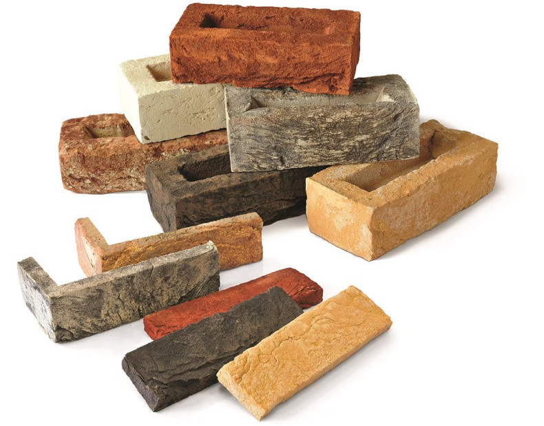

Betonowe płytki imitujące starą cegłę
Okładziny elewacyjne do złudzenia przypominające klinkier produkuje się także z innych materiałów. Produkt na zdjęciu to betonowe płytki, imitujące starą cegłę. (fot. Elkamino Dom)
