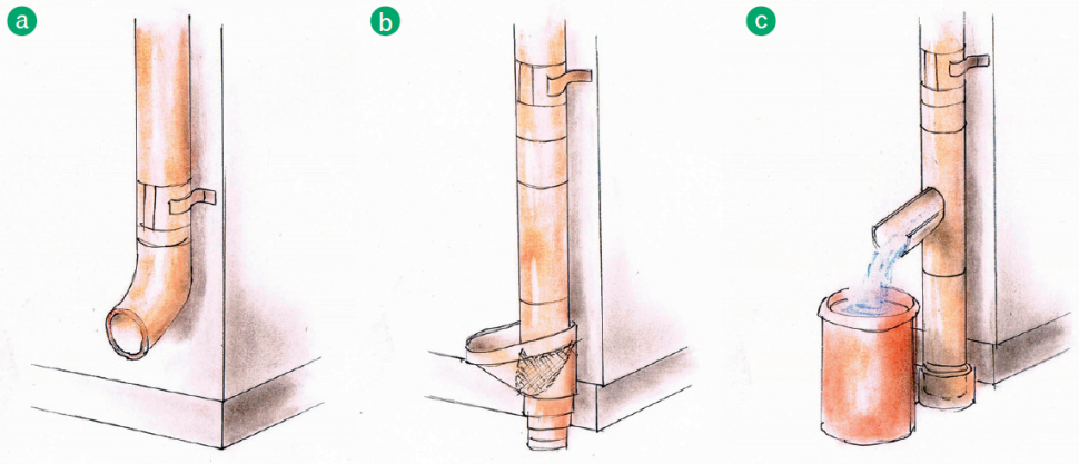

Różne zakończenia rynien: kolanko kierujące wodę na trawnik (a), lej przy odprowadzeniu do kanalizacji lub studni rozsączającej (b), łapacz deszczówki (c)
W zależności od tego, gdzie trafia deszczówka, stosuje się różne zakończenia rynien: kolanko kierujące wodę na trawnik (a), lej przy odprowadzeniu do kanalizacji lub studni rozsączającej (b), łapacz deszczówki (c).

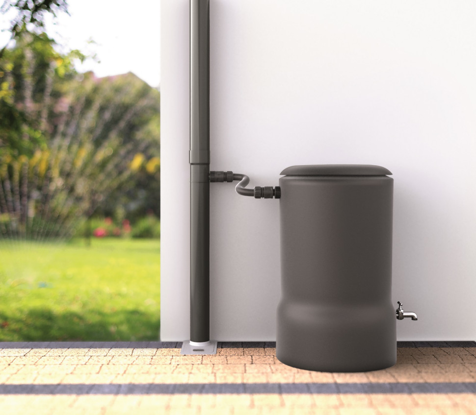

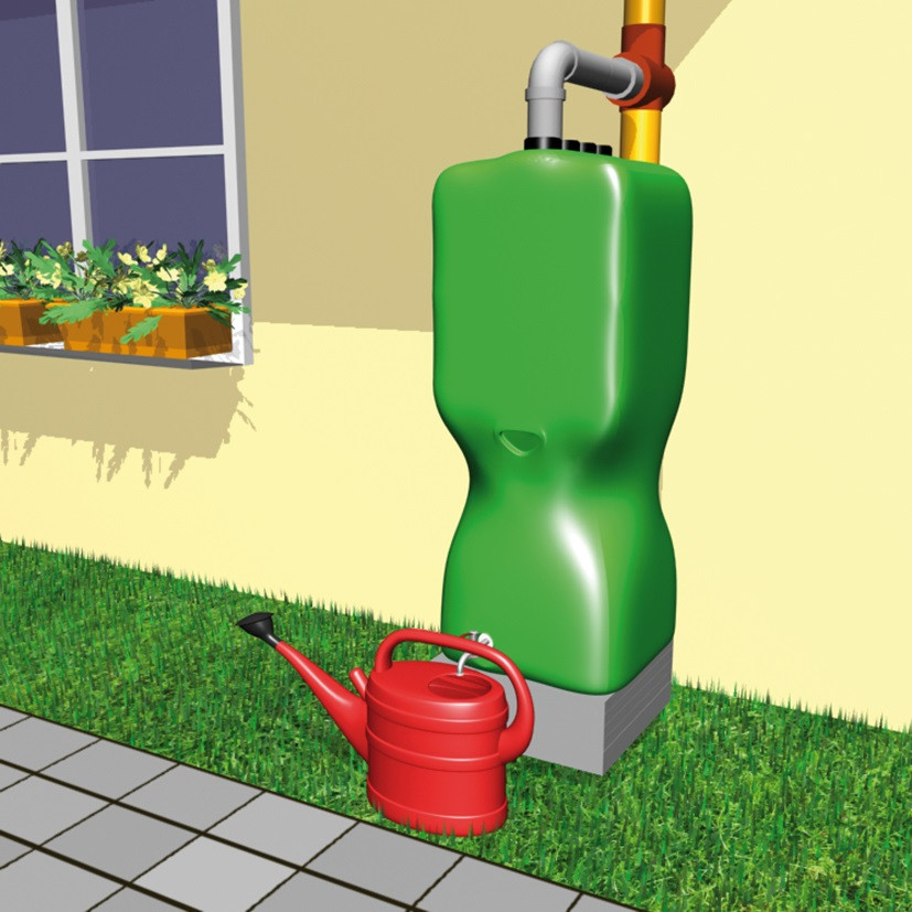

Najprostszym jest przechowywanie jej w zbiornikach naziemnych - woda spływa z dachu do rynien, a następie rurami spustowymi (w których trzeba zamontować tzw. łapacze/zbieracze) kierowana jest do beczek. Elementy te mają pojemność kilkuset litrów (zazwyczaj nie więcej niż 300) i wykonane są przeważnie z tworzywa sztucznego, rzadziej z drewna.
Dostępne są w różnych kształtach i kolorach, występują też wersje ozdobne. Najlepiej, gdy zbiornik ma w dolnej części kurek spustowy, umożliwiający nabranie wody np. do konewki. Można też umieścić w nim pompę, która znacznie ułatwi podlewanie ogrodu za pomocą węża albo ogrodowego zraszacza.
Naziemny zbiornik na deszczówkę i konewka
Naziemny zbiornik na deszczówkę podłączony do rynny
Najprostszy sposób zagospodarowania wody opadowej to przechowywanie jej w naziemnym zbiorniku, do którego trafia prosto z rynien. (fot. górna: Roth, fot. dolna: Cell-Fast)

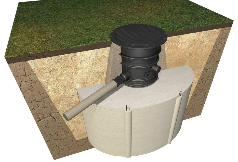

Deszczówkę magazynuje się również w zbiornikach podziemnych, które są znacznie pojemniejsze od naziemnych (zazwyczaj do 10 m³). Mogą być wykonane z tworzywa sztucznego lub z betonu zbrojonego. Te pierwsze są znacznie lżejsze - aby je przetransportować i osadzić w wykopie, nie trzeba używać dźwigu. Muszą być za to odpowiednio zakotwione w gruncie, aby - puste - nie zostały wypchnięte lub zgniecione przez napór wód gruntowych. Takiego problemu nie ma ze znacznie cięższymi zbiornikami z żelbetu.
Żelbetowy monolityczny zbiornik na deszczówkę z systemem wstępnej filtracji
Żelbetowy monolityczny zbiornik na deszczówkę z systemem wstępnej filtracji. (fot. Gizo)

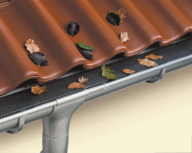

Siatka zatrzymująca liście i gałęzie zamontowana na rynnie
Jeżeli zbieramy deszczówkę, powinniśmy wyposażyć rynny w siatki zatrzymujące liście. Dzięki temu nie będą one zapychać drenażu czy gnić w zbiorniku. (fot. Marley)

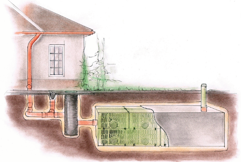

Inną wersją są skrzynki rozsączające. To większe elementy wykonane z tworzywa sztucznego umieszczane w gruncie (po wcześniejszym owinięciu geowłókniną). Ich zadaniem jest magazynowanie wody opadowej i stopniowe oddawanie jej do gruntu. Wyposażone są w klipsy montażowe i otwory, umożliwiające łatwe łączenie kilku elementów w większy zestaw. Skrzynki można ustawiać na lub obok siebie.
Schemat wykonania skrzynek rozsączających
Schemat wykonania skrzynek rozsączających. Woda opadowa magazynowana w skrzynkach rozsączających jest stopniowo oddawana do gruntu.

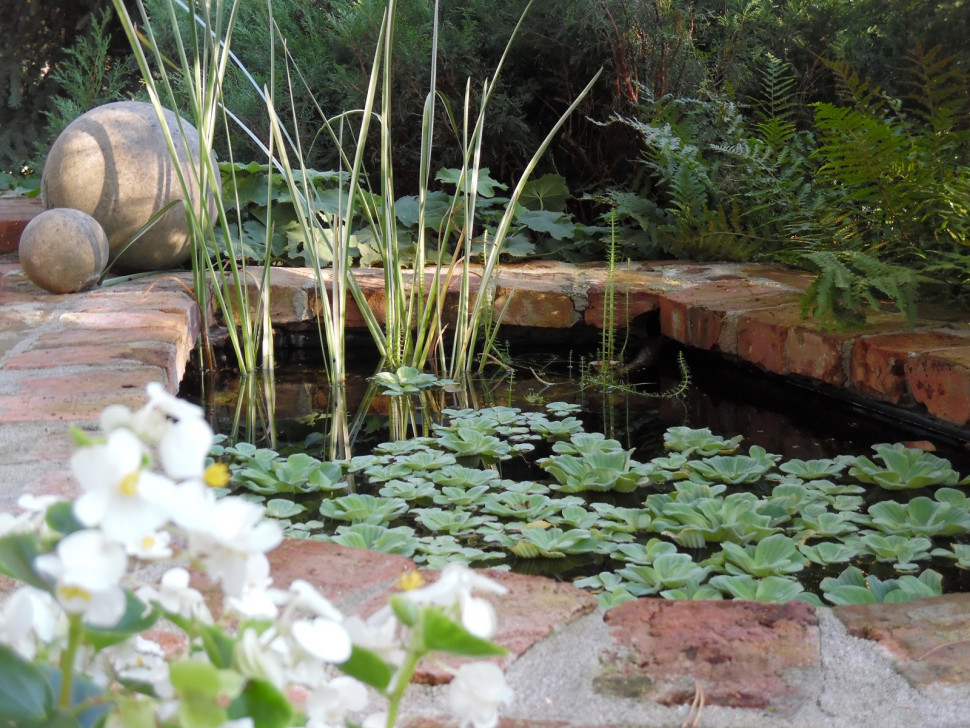

Oczko wodne
W ramach programu "Moja woda" można uzyskać dofinansowanie m.in. na budowę oczka wodnego. (fot. L. Jampolska)
Maksymalna kwota dofinansowania wynosi 5 tys. zł, ale nie więcej niż 80% kosztów (chodzi o koszty poniesione po 1 czerwca br.). Szczegóły programu na stronach: www.wody.gov.pl i www.nfosigw.gov.pl.
