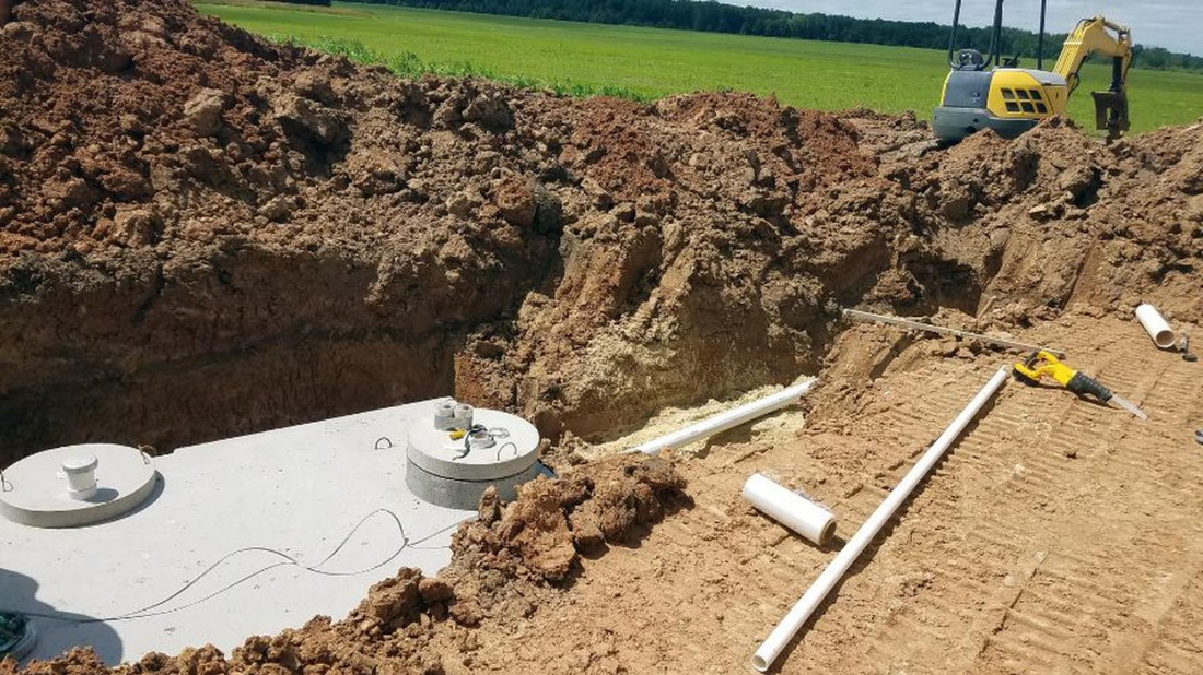

  1. Przygotowanie terenu: Wykonaj wykop, którego wymiary będą o co najmniej 50 cm większe od gabarytów zbiornika z każdej strony. Dzięki temu będziesz mieć swobodę podczas montażu. Pamiętaj, że lokalizacja szamba jest ściśle określona przez przepisy – minimum 7 metrów od budynku i 2 metry od granicy działki.
  2. Przygotowanie podłoża: Dno wykopu wyrównaj, a następnie ułóż i starannie zagęść 10-15 cm warstwę piasku lub żwiru. Ta warstwa zapewni stabilność i równomierne rozłożenie ciężaru.
  3. Osadzenie zbiornika: Ostrożnie umieść zbiornik w wykopie. Koniecznie sprawdź jego poziom za pomocą narzędzi geodezyjnych. Poziome ustawienie jest kluczowe dla prawidłowego działania.
  4. Podłączenie instalacji: Podłącz rurę doprowadzającą ścieki, uszczelniając połączenie. Następnie przeprowadź próbę szczelności, napełniając zbiornik wodą.
  5. Zasypywanie: Zasyp wykop warstwami (maksymalnie 30 cm każda), jednocześnie je zagęszczając. Do zasypywania użyj piasku lub oczyszczonego gruntu rodzimego.
  6. Wykończenie: Zamontuj pokrywę rewizyjną, system wentylacyjny oraz sygnalizator napełnienia. To ostatnie urządzenie to niewielki koszt, który oszczędzi Ci wiele kłopotów i pozwoli monitorować poziom ścieków bez zaglądania do szamba.
