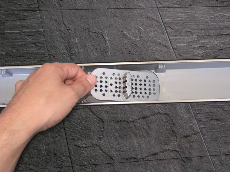

Mitem jest też problem z utrzymaniem w czystości samego systemu odwodnienia liniowego. Ruszt odpływu można zdejmować, co daje możliwość czyszczenia elementów znajdujących się głębiej - rynienki i syfonu. Przy wyborze systemu warto też zwrócić uwagę, aby zawierał on wyjmowany syfon (tzw. suchy syfon) - bardzo łatwy do wyczyszczenia.
Wyjmowane sitko odwodnienia liniowego
Niektóre rynny odwodnień można wyposażyć w wyjmowane sitko, zatrzymujące większe zanieczyszczenia. (fot. Kessel)

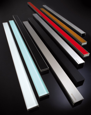

Kratka przykrywająca korytko to jedyny element systemu widoczny w łazience. Zróżnicowane wzornictwo rusztów, modne wzory sprawiają, że nietrudno je dopasować do stylu wnętrza. Jedni dobierają je tak, by optycznie zlewały się z płytkami podłogowymi, inni kupują wyroby dekoracyjne, przykuwające uwagę. Producenci oferują produkty z różnych materiałów - metalu, ceramiki, szkła, tworzywa sztucznego, a nawet drewna egzotycznego. Muszą być one odporne na wodę, zmiany wilgotności, środki czystości i kosmetyki, a także antypoślizgowe.
Najpopularniejsze są ruszty ze stali nierdzewnej - błyszczące i matowe, perforowane i pełne (woda odpływa wąską szczeliną wokół maskownicy). Znajdziemy też listwy przeznaczone do wklejenia odpowiednio przyciętych płytek podłogowych (ceramicznych, kamiennych) - przy takim rozwiązaniu odpływ staje się niewidoczny. Wyjątkowo efektownie prezentują się maskownice z podświetleniem, włączającym się przy kontakcie z wodą. Zastosowanie źródeł światła LED umożliwia płynną zmianę kolorów.
Przykładowe listy odwodnień liniowych
Listwę odwodnienia nietrudno zgrać z wystrojem łazienki. Do wyboru mamy modele szklane, stalowe, kamienne, a także z drewna egzotycznego. (fot. Dallmer)

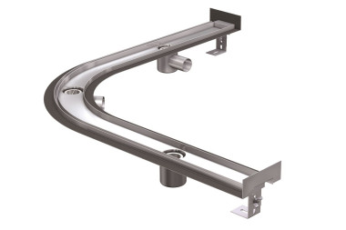

Odpowiednio do potrzeb możemy dobrać wielkość i kształt odpływu - prosty, w kształcie litery L (narożny) lub łukowy (pasuje do zaokrąglonych kabin). Lokalizacja korytka jest dowolna, choć najczęściej znajduje się ono przy ścianie. Niekiedy w centralnej części strefy prysznicowej lub na jej obrzeżach.
Kanał odwodnienia zamontowany dookoła strefy prysznicowej
Kanał odwodnienia można umieścić w dowolnym miejscu strefy prysznicowej - nawet dookoła jej obrzeży (fot. górna: Viega). W takim przypadku najlepiej zastosować model narożny (fot. po lewej: Tece), ewentualnie łukowy (fot. po prawej: Aco).
