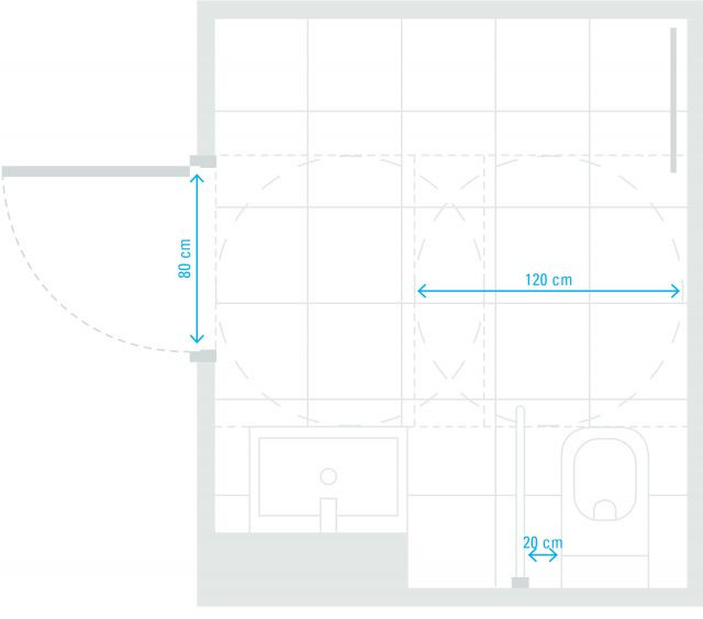

Przykładowy plan łazienki bez barier

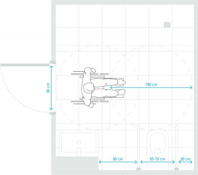

Przykładowy plan łazienki dla użytkowników wózków

Określenie bez barier nie jest równoznaczne z przystosowaniem dla użytkowników wózków inwalidzkich. Odzwierciedlają to wytyczne w zakresie podziału przestrzeni: w łazience bez barier przed WC, umywalką, wanną lub natryskiem należy zachować strefę ruchu o powierzchni co najmniej 120 cm x 120 cm (powierzchnie nie mogą się przecinać), a szerokość otworu drzwiowego powinna wynosić co najmniej 80 cm.
Żeby pomieszczenie było przystosowane do poruszania się osób na wózkach, niezbędne jest zachowanie wymiarów 150 cm x 150 cm oraz 90 cm szerokości drzwi. Obejmuje to również działania mające ułatwić funkcjonowanie osobom z innymi niepełnosprawnościami.

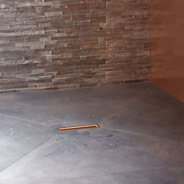

Odpływ liniowy Zentrix, złącze podłoga/powierzchnia natrysku bez wystających krawędzi

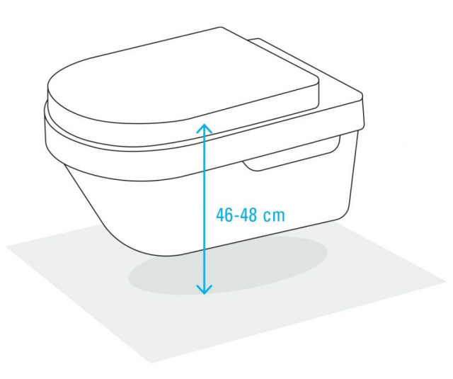

Zgodnie z normą DIN 18040, wysokość od 46 cm do 48 cm sprawdza się lepiej. Zapewnia bezbolesne wstawanie i siadanie. Jeżeli w jednym gospodarstwie domowym mieszka więcej osób, można zainwestować w toaletę o regulowanej wysokości.
Wysokość siedzenia umożliwiająca łatwe, bezbolesne wstawanie i siadanie
Należy również zachować dostateczną boczną odległość od ściany lub innych urządzeń sanitarnych. Wynosi ona minimum 20 cm, natomiast dla użytkowników wózków 90 cm z jednej strony oraz 30 cm z drugiej. Składane poręcze po obu stronach toalety ułatwiają przesiadanie się z wózka.
