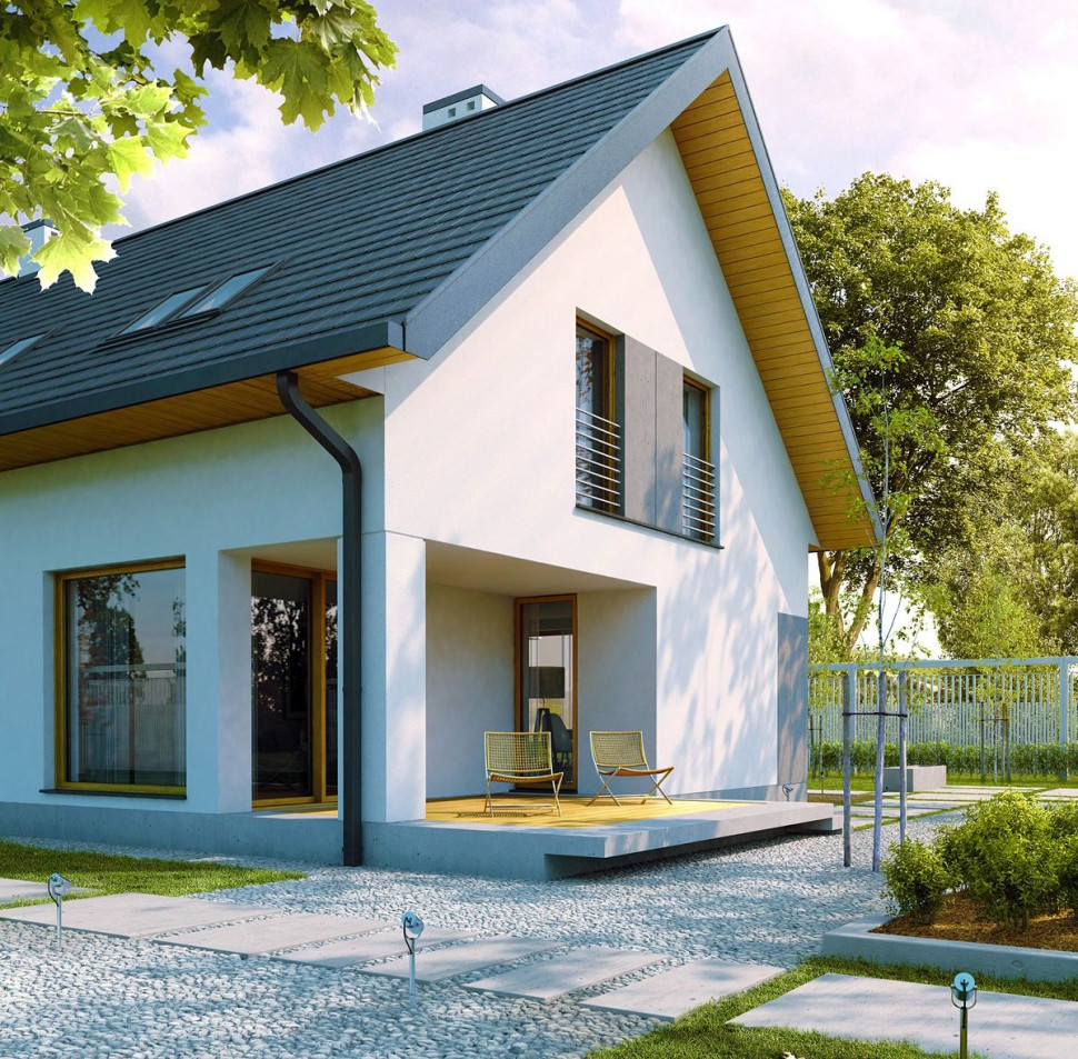

Rynny jako element dekoracyjny elewacji
Rynny mogą być istotnym elementem dekoracyjnym elewacji, dlatego przy ich wyborze należy też zwracać uwagę na walory estetyczne. (fot. Galeco)
