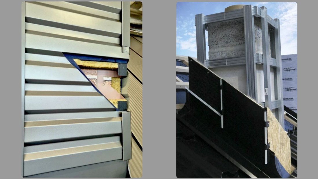

W przypadku starych kominów murowanych, warto rozważyć ocieplenie od zewnątrz za pomocą elastycznych mat z wełny mineralnej skalnej.

  • Brak ciągłości izolacji w miejscu przejścia komina przez dach.
  • Nieszczelne obróbki blacharskie – to najczęstsza przyczyna zawilgocenia i uszkodzeń więźby dachowej. Pamiętaj o dylatacji ogniowej, czyli szczelinie wypełnionej niepalnym materiałem.
