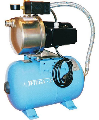

- Tak, lecz nie byle jaką, bo napotykamy tu na ograniczenia wynikające z praw fizyki. W budownictwie jednorodzinnym najczęściej stosowane są pompy samozasysające, zwane też powierzchniowymi. Zwykle montuje się je w budynku, choć czasem też w studzience zewnętrznej, i łączy ze studnią rurą ssawną. Pompa samozasysająca zda egzamin, jeśli tzw. wysokość ssania (czyli głębokość, z której pompa ma pobierać wodę) nie przekracza 7-8 metrów.
Wprawdzie wynikający z praw fizyki limit wynosi ok. 10 m, ale w praktyce uwzględnić trzeba straty spowodowane m.in. oporami hydraulicznymi i nieszczelnościami. Pompy powierzchniowe są tanie i z tego prostego powodu wykorzystuje się je niemal zawsze, kiedy to możliwe. Sprzedawane są najczęściej w kompletnych zestawach hydroforowych, a więc razem z silnikiem elektrycznym i zbiornikiem wody. Niekiedy - jak wspomniałem - pompę montuje się w studzience, bo pozwala to o 1-2 m obniżyć wysokość ssania, a gdy studzienkę zlokalizuje się na zewnątrz budynku - zmniejszyć uciążliwości wynikające ze sporej hałaśliwości pompy podczas pracy.

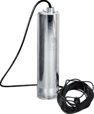

Jednak jeżeli lustro wody znajduje się na głębokości większej niż 8 m, to nie ma rady - do pobierania wody zastosować trzeba pompę głębinową. Pompy takie, mające kształt walca o średnicy ok. 90 mm, należy opuścić do studni. Są zanurzone w wodzie, a dzięki temu mogą tłoczyć ją z niemal dowolnej głębokości. Cechuje je wysoka sprawność, lecz kosztują o wiele więcej niż pompy samozasysające, bo ich konstrukcja musi pozwalać na pracę w wodzie. Inna wada to konieczność wyjmowania ze studni w przypadku awarii. Mimo tego, pompy głębinowe bywają wybierane przez wymagających inwestorów nawet w sytuacji, kiedy można skorzystać z taniej pompy powierzchniowej. Domyśla się pan, dlaczego?

- Ponieważ siedzą sobie głęboko w studni, w domu nie słychać odgłosów ich pracy.

- Ale pompa głębinowa będzie zwykle dużo mniej kłopotliwa w eksploatacji. Pompa w studzience zewnętrznej zawsze sprawia jakieś problemy - a to jej za wilgotno, a to przeszkadza jej mróz itd.
Pompa samozasysająca w typowym zestawie ze zbiornikiem wody (fot. z lewej: Hydroinstal) oraz pompa głębinowa (fot. z prawej: Wimest)

- W gruncie rzeczy nie. W instalacjach w domach jednorodzinnych powszechnie stosuje się pompy, które potrafią zapewnić po stronie tłocznej ciśnienie rzędu 4 barów (0,4 MPa) przy przepływie 20-30 l/min. I taką typową pompę najlepiej kupić. Nie ma sensu montowanie urządzenia o wydajności większej niż potrzeba, ponieważ grozi to chwilowym wysysaniem wody ze studni, co skutkować będzie tzw. suchobiegiem i awaryjnym zatrzymaniem pracy. Więcej uwagi radzę poświęcić zbiornikowi na wodę, a także prawidłowemu usytuowaniu w domu zestawu hydroforowego.
- Coś już kojarzę... Ze zbiornikiem hydroforowym na działce bez przerwy ma kłopoty mój teść. Musi pożyczać sprężarkę i dopompowywać powietrze.
- Fakt, dominujące kiedyś zbiorniki bezprzeponowe mają ten feler, że wymagają dość częstego dopompowywania powietrza do poduszki wzbiorczej, dzięki której woda wypychana jest ze zbiornika do kranów. Dziś coraz powszechniejsze są zbiorniki typu zamkniętego, wyposażone w gumową przeponę, oddzielającą poduszkę gazową od przestrzeni, w której znajduje się woda. Ale warto wiedzieć o jeszcze jednej sprawie.
Zbiorniki przeponowe są zwykle znacznie mniejsze od tych dawnego typu - przeważnie spotyka się 50-60-litrowe, a dostępne są nawet naczynia kilkunastolitrowe. Mała pojemność zbiornika powoduje zaś częste włączanie się pompy, skutkujące większym zużyciem napędzającego ją silnika i energii elektrycznej, nie wspominając już o uciążliwościach związanych z hałasem i wahaniami ciśnienia wody w instalacji. Moim zdaniem, jeśli tylko mamy wystarczająco dużo miejsca, zdecydowanie lepiej zamontować zbiornik większy, np. 100-litrowy, który wydłuży okresy między załączeniami pompy.
