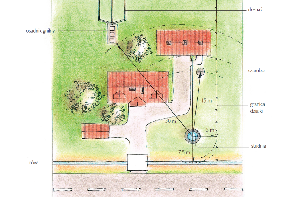

Jeżeli decydujemy się na studnię, jej lokalizację najlepiej od razu zaznaczyć w projekcie, na planie zagospodarowania działki. Wówczas nie będziemy musieli składać już odrębnego zgłoszenia zamiaru jej budowy. Jeśli studnia ma być docelowym źródłem wody, jej usytuowanie powinno przede wszystkim spełniać wymagane prawem warunki odnośnie odległości od szamba, przydomowej oczyszczalni ścieków, granic posesji.
Schemat obrazujący minimalne odległości pomiędzy studnią a innymi obiektami na działce
Przepisy określają minimalne odległości pomiędzy studnią a innymi obiektami na działce. Wykonanie studni i oczyszczalni z drenażem na małej posesji może być niemożliwe.

Urząd ma 21 dni na wniesienie sprzeciwu lub żądanie uzupełnienia dokumentacji. W praktyce najważniejszym warunkiem jest zachowanie określonych odległości pomiędzy studnią oraz innymi obiektami na posesji. Kluczowe są te grożące zanieczyszczeniem wody, np. szambo (15 m) i drenaż rozsączający przydomowej oczyszczalni ścieków (30 m). Trzeba je oznaczyć na mapie dołączonej do zgłoszenia.
