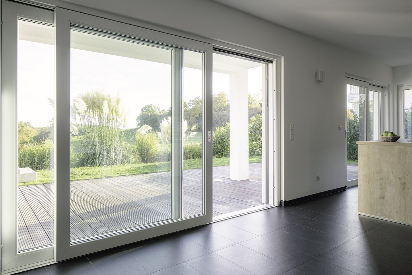

Najbardziej komfortowe są systemy podnoszono-przesuwne HST. Po przekręceniu klamki skrzydło lekko unosi się i przesuwa po prowadnicy. Dzięki temu nawet ciężka konstrukcja może pracować płynnie, a niski próg poprawia wygodę przejścia na taras. Systemy odstawno-przesuwne i uchylno-przesuwne są zwykle tańsze i sprawdzają się przy mniejszych wymiarach okien. Ich obsługa jest nieco trudniejsza, a mechanizm bardziej widoczny, ale w dobrze dobranym zakresie gabarytów mogą być rozsądnym kompromisem. Drzwi harmonijkowe umożliwiają niemal całkowite otwarcie przegrody - przy składaniu skrzydła przesuwają na wybraną stronę.
