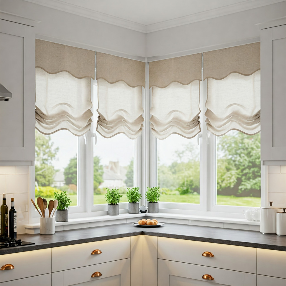

Dekoracja okna narożnego w kuchni powinna łączyć estetykę z funkcjonalnością. W tym pomieszczeniu liczy się wygoda obsługi osłon oraz łatwość utrzymania ich w czystości. Z tego względu w kuchni często poleca się rolety rzymskie lub nowoczesne żaluzje, które można zamontować oddzielnie na każdej części okna narożnego. Dwie niezależne rolety (po jednej na każdą szybę) pozwalają precyzyjnie regulować ilość wpadającego światła i zapewnić prywatność wieczorem, a jednocześnie po zwinięciu nie zasłaniają widoku za oknem w ciągu dnia.
Rolety rzymskie wykonane z tkanin łatwych do prania będą praktyczne w kuchennych warunkach - można je łatwo zdjąć i wyczyścić z ewentualnych osadów. Ich dodatkowym atutem jest to, że nie zajmują miejsca na blacie (montuje się je u góry okna lub do ramy okiennej), więc nie przeszkadzają w pracy. Podobnie żaluzje (aluminiowe lub drewniane) na każdej szybie dadzą się ustawić pod dowolnym kątem, kontrolując nasłonecznienie, a przy tym są odporne i proste w czyszczeniu - wystarczy je przetrzeć, by usunąć kurz czy kuchenne opary. Takie minimalistyczne osłony nie zakłócą nowoczesnego wyglądu narożnego przeszklenia, a spełnią swoją praktyczną rolę.

Jeśli zależy nam na bardziej tradycyjnej dekoracji okna, możemy zastosować firanki lub zasłony, ale wymaga to odpowiedniego montażu. Najlepszym rozwiązaniem jest wtedy specjalny karnisz narożny, łączony pod kątem prostym (lub gięty profil), który pozwoli poprowadzić tkaninę przez narożnik. Na takim drążku można zawiesić dwa symetryczne odcinki firany, które spotkają się w rogu tworząc spójną kompozycję. Trzeba jednak pamiętać, że w kuchni długie firanki czy zasłony mogą brudzić się szybciej (wchłaniać zapachy, tłuszcz) i przeszkadzać na blacie. Dlatego dobrym pomysłem jest wybór krótszych firan - np. zazdrostek zasłaniających tylko dolną część okna lub paneli do połowy wysokości - które dodadzą uroku, a nie będą wchodzić w drogę podczas gotowania.
Można też zdecydować się na same dekoracyjne lambrekiny u góry okna, zostawiając dolną część odkrytą dla maksimum światła. Ważne, by materiał osłon pasował stylem do kuchni: lekkie, przejrzyste firanki sprawdzą się w kuchni rustykalnej lub klasycznej, zaś gładkie rolety rzymskie czy żaluzje będą lepsze do wnętrz nowoczesnych i minimalistycznych.
Dekoracyjne lambrekiny u góry okna
Dekoracyjne lambrekiny u góry okna (fot. Gemini)
