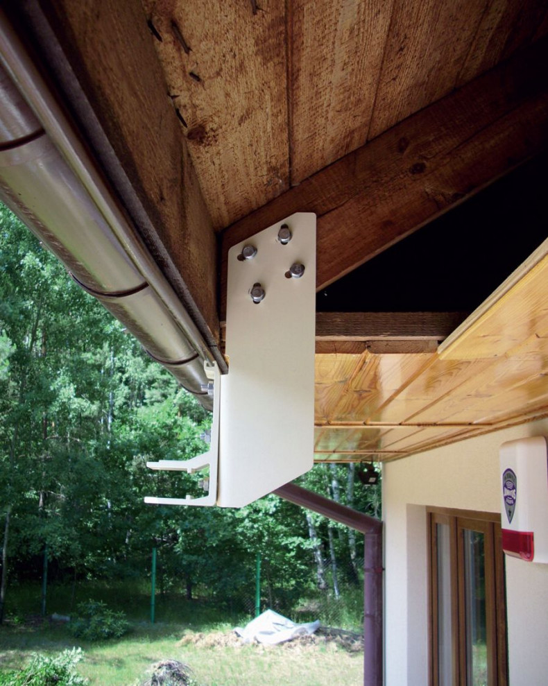

Producenci oferują markizy, które można montować na trzy sposoby: do ściany, do sufitu lub do krokwi dachowej. Trzeba jednak pamiętać, że nie wszystkie modele są przystosowane do tych trzech sposobów mocowania, z których każdy wymaga zastosowania innych uchwytów.
Charakterystyka sposobów mocowania markiz tarasowych:
  • do krokwi dachowej - to najprostszy sposób - potrzebne są wkręty do drewna;
  • do nadproża lub balkonu - jest trudniejszy i wymaga zastosowania specjalnych dybli, które muszą być osadzone w odpowiednio długich otworach (nie wolno ich zastępować zwykłymi kołkami rozporowymi);
  • do ścian zewnętrznych - montaż markizy do ściany jest najtrudniejszy i zależy od tego, z czego zrobiona jest ściana oraz czym jest ocieplona. Trzeba zastosować kotwy chemiczne i kołki dystansowe (mogą być drewniane lub lepsze, ale droższe aluminiowe).
Markiza przykręcona do krokwi dachowej
Markiza przykręcona do ściany
Markizy można montować na wiele sposobów, ale najczęściej przykręca się je do ściany lub do krokwi dachowej (fot. górna: EKA Systemy Osłony i Zabezpieczenia, fot. dolna: Lateo)
