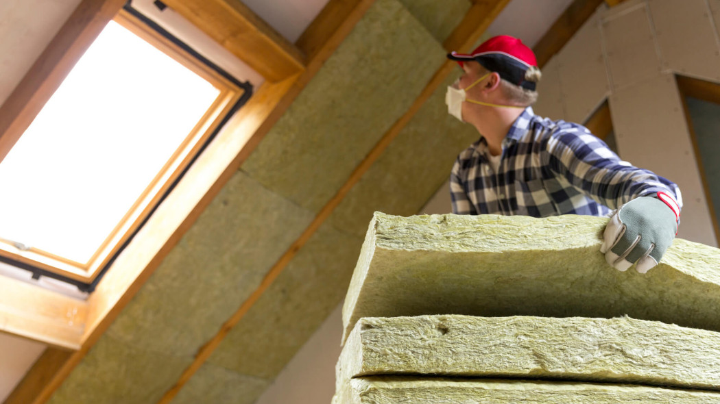

Wełna mineralna to materiał niepalny i elastyczny, dzięki czemu łatwo dopasowuje się do nierówności podłoża. Świetnie sprawdza się jako izolator dachów, fot. Adobe Stock

1. Ocieplenie dachu wełną mineralną
Sposób ocieplenia dachu zależy od tego, czy mamy do czynienia z konstrukcją skośną czy płaską. W przypadku dachów skośnych najczęściej do ocieplenia używa się wełny mineralnej, którą układa się między krokwiami - dzięki sprężystości materiał dokładnie wypełnia dostępną przestrzeń i nie trzeba go dodatkowo mocować.
Jedna warstwa wełny mineralnej grubości 15 cm nie wystarcza do spełnienia dzisiejszych norm, dlatego do krokwi mocuje się wieszaki, a do nich ruszt, w którym układa drugą warstwę wełny grubości 15 cm w poprzek pierwszej. W ten sposób uzyskuje się odpowiednio grube ocieplenie, a jednocześnie osłania się elementy konstrukcyjne więźby, co pozwala uniknąć ewentualnych mostków cieplnych. Całość osłania się od strony wnętrza folią paroszczelną, klejoną z zakładem co najmniej 10 cm. Wykończenie stanowią zwykle płyty g-k lub boazeria montowane na mijankę.
Dach spadzisty ociepla się z reguły wełną mineralną, umieszczając dwie warstwy tego materiału od spodu konstrukcji,
Dach spadzisty ociepla się z reguły wełną mineralną, umieszczając dwie warstwy tego materiału od spodu konstrukcji, fot. PETRALANA

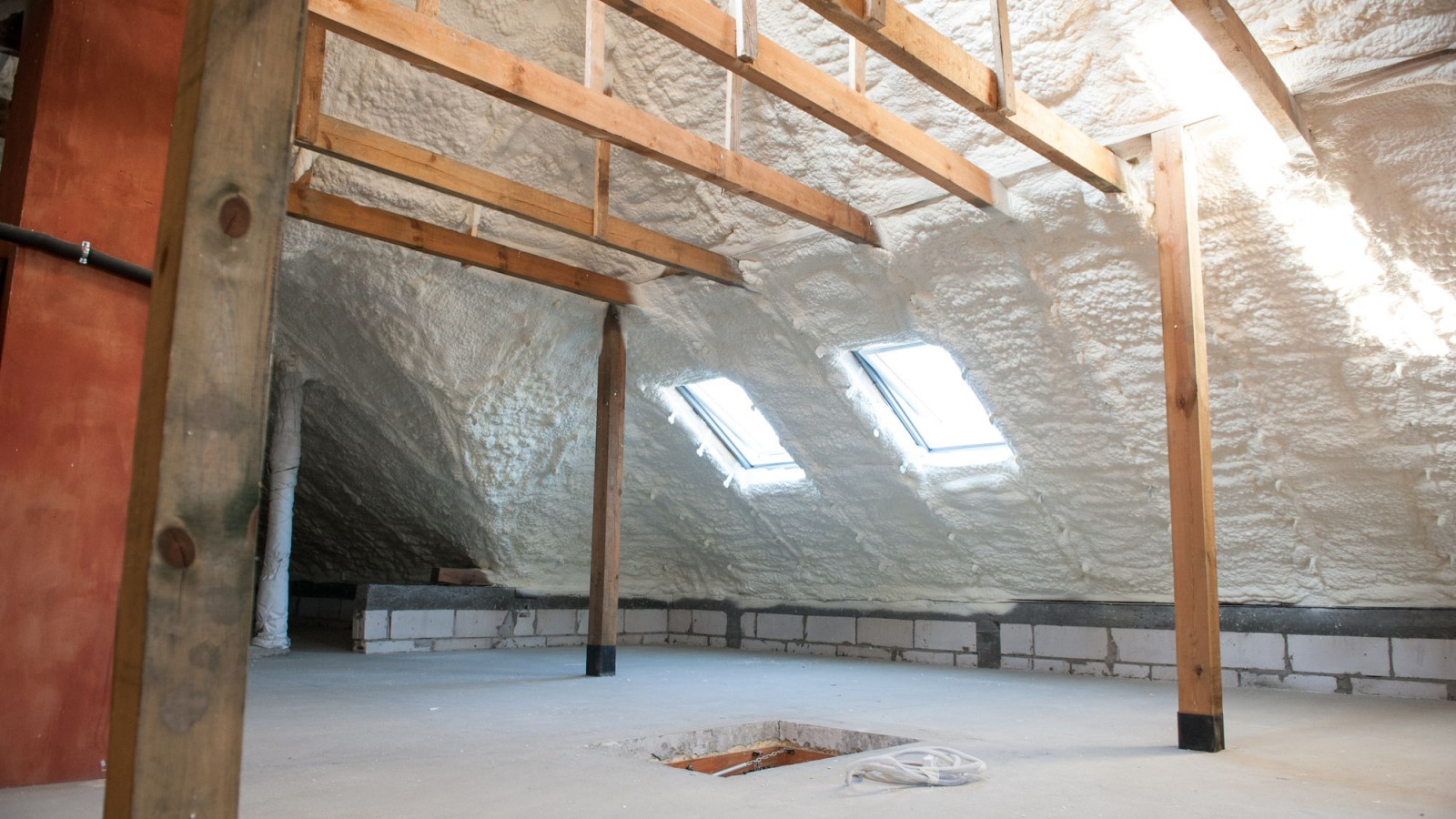

3. Ocieplenie dachu pianką PUR
Alternatywą dla wełny mineralnej do ocieplenia jest pianka PUR aplikowana na spód dachu metodą natryskową. Specjalistyczna ekipa potrafi nią zaizolować całe poddasze w ciągu kilkunastu godzin. Rozprężając się, pianka wciska się we wszystkie zakamarki, dlatego ta natryskowa metoda ocieplenia sprawdza się na dachach o skomplikowanej konstrukcji, gdzie trudno byłoby wszędzie ułożyć wełnę.

Ocieplenie dachu pianką PUR metodą natryskową.
Ocieplenie dachu pianką PUR metodą natryskową, fot. PCC PRODEX
