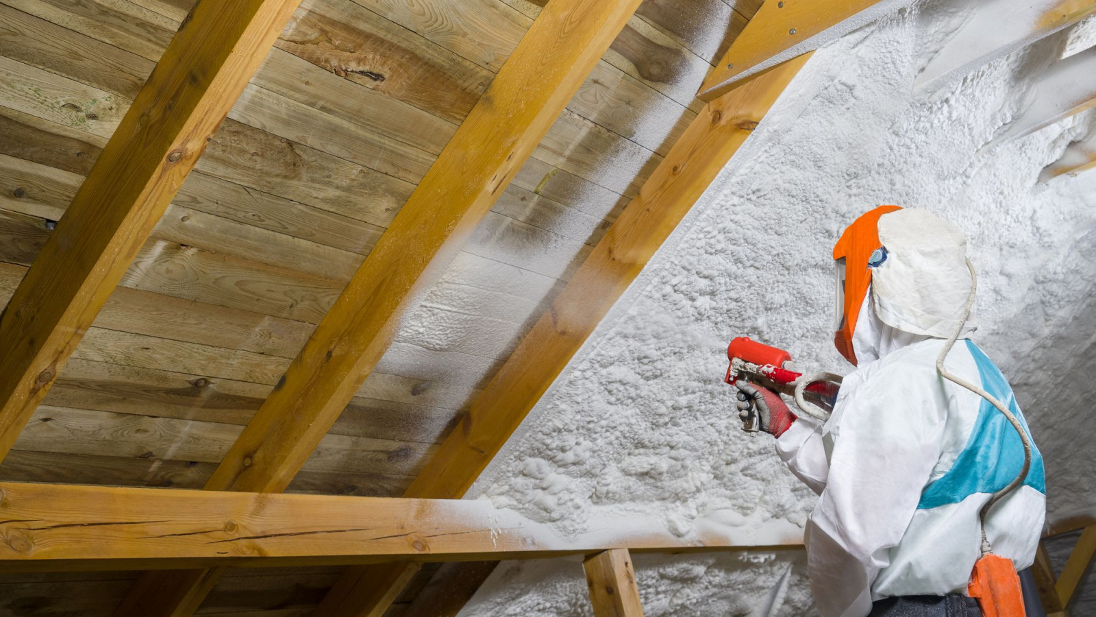

Alternatywą wełny jest izolacja pianką PUR, wytwarzaną na budowie i nanoszona natryskowo za pomocą agregatu, fot. PCC PRODEX

Ocieplanie poddasza metodą natryskową to stosunkowo nowa metoda. Inwestorzy, którzy wybierają ten rodzaj izolacji chwalą pianę PUR za świetną przyczepność do różnych materiałów budowlanych - drewna, betonu, metalu, płyt g-k. Wytwarza się ją na budowie i aplikuje za pomocą agregatu. Izolacji natryskowej nie zrobimy samodzielnie - trzeba zatrudnić fachowców, dysponujących sprzętem do natrysku, do prac zakłada się strój ochronny, kask, maskę. Dużą zaletą, o której mówią właściciele domów jest fakt, że ocieplanie pianą PUR to robota, która idzie szybko - na zaizolowanie całego poddasza wystarczy kilka do kilkunastu godzin, przy układaniu wełny czas pracy liczy się podobnie, ale w dniach.

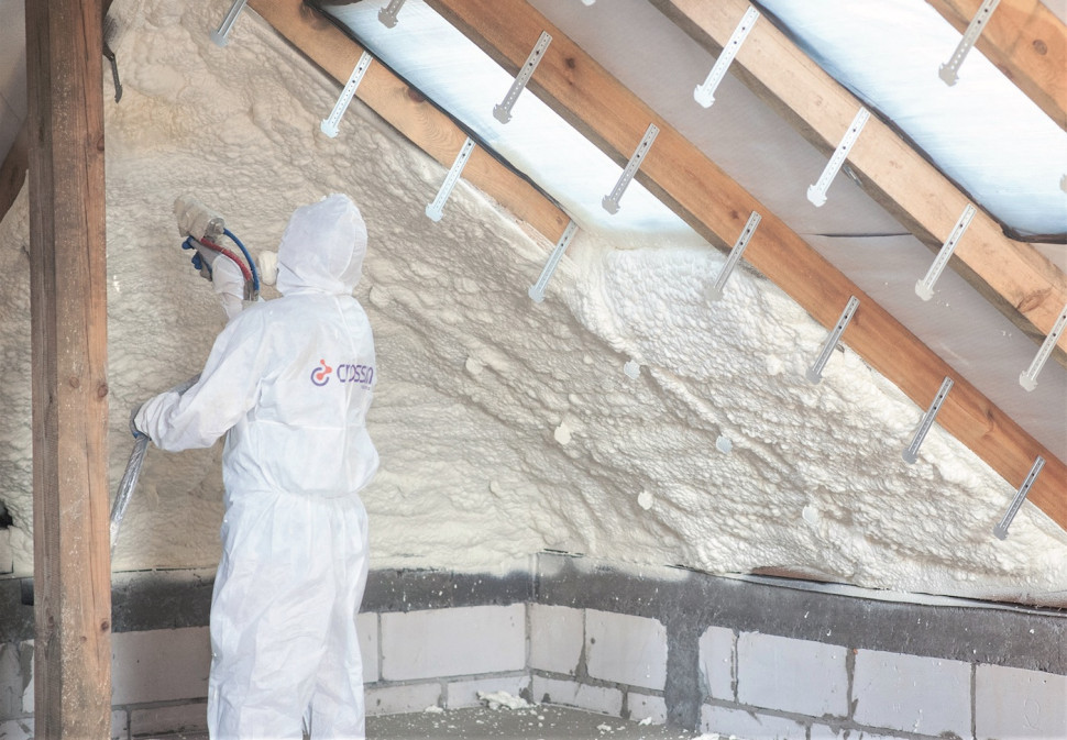

Prawidłowe naniesienie piany PUR eliminuje mostki termiczne, fot. ULTRAPUR
Żeby spełnić wymagania WT 2021, warstwa izolacji natryskowej powinna mieć grubość zbliżoną do tej z wełny, czyli około 25 cm.
