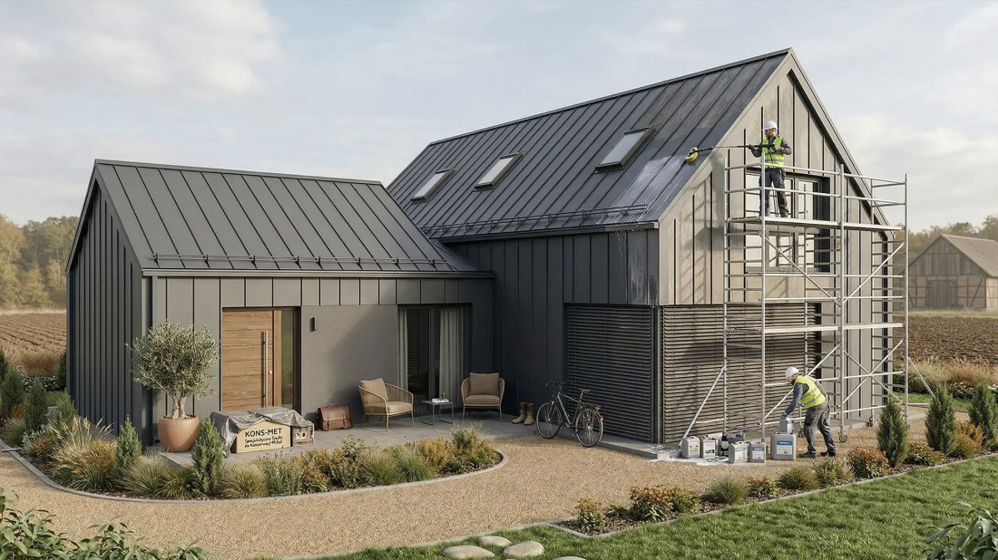

Pielęgnacja płyt warstwowych w domu jednorodzinnym
Choć płyty warstwowe kojarzą się głównie z budownictwem przemysłowym, ich zalety - szybki montaż, dobra izolacja i nowoczesny wygląd - coraz częściej doceniają właściciele domów jednorodzinnych. Fabrycznie zabezpieczona okładzina nie jest jednak całkowicie samowystarczalna. Dom funkcjonuje w konkretnym otoczeniu, będąc narażonym na pył, sadzę, wilgoć, promieniowanie słoneczne oraz zabrudzenia organiczne. Czynniki te osiadają na powierzchni i negatywnie wpływają na powłokę ochronną oraz właściwości termoizolacyjne. Regularne mycie, przeglądy oraz szybkie zabezpieczanie drobnych uszkodzeń to najprostszy sposób na uniknięcie kosztownych napraw.
Czego unikać podczas czyszczenia elewacji i dachu z płyt warstwowych?
Elewację i dach z płyt warstwowych należy czyścić z częstotliwością dostosowaną do stopnia ich zabrudzenia, wynikającego z lokalizacji budynku. Do mycia należy używać wyłącznie środków bezpiecznych dla powłok organicznych, zgodnych z zaleceniami producenta. Zbyt agresywna chemia osłabi zabezpieczenie zamiast odświeżyć powierzchnię. Ważny jest także reżim technologiczny: środek czyszczący nie powinien pozostawać na elewacji dłużej niż 30 minut, a temperatura wody z detergentem nie może przekraczać 30°C (w przypadku trudnych, tłustych zabrudzeń dopuszcza się do 50°C). Po zakończeniu prac okładzinę trzeba bezwzględnie spłukać czystą wodą, aby resztki chemii nie zniszczyły powierzchni.
Największe ryzyko niosą za sobą działania podejmowane w pośpiechu, prowadzące do zasychania detergentu na powierzchni płyt, co może trwale odbarwić materiał. Szczególnej ostrożności wymaga dach z płyt warstwowych, który jest silniej narażony na promieniowanie UV, zaleganie zanieczyszczeń oraz oddziaływanie wód opadowych. W przypadku dużych, stromych lub trudno dostępnych połaci, ze względów BHP bezpieczniej jest powierzyć czyszczenie wyspecjalizowanej ekipie, zamiast ryzykować wypadek na wysokości lub uszkodzenie mechaniczne płyt.
Jak często kontrolować płyty warstwowe i jak naprawiać drobne uszkodzenia?
Stan płyt warstwowych należy kontrolować regularnie pod kątem pęknięć, zarysowań, przebarwień czy pierwszych ognisk korozji, zwłaszcza po trudnych warunkach pogodowych. Szczególną uwagę warto zwrócić na strefy podatne na odkładanie się brudu: narożniki, okolice obróbek blacharskich, styki elementów i dolne partie elewacji. W przypadku pojawienia się ubytku należy działać niezwłocznie. Pierwszym krokiem jest oczyszczenie i odtłuszczenie uszkodzonego obszaru, a dopiero potem aplikacja lakieru lub farby naprawczej zalecanej przez producenta. Prawidłowo wykonana naprawa miejscowa skutecznie zatrzyma degradację i odtworzy barierę ochronną. Jeśli jednak płyta jest głęboko skorodowana lub zdeformowana na dużym obszarze, kosmetyczne poprawki nie pomogą i konieczna będzie wymiana całego elementu w celu zachowania szczelności i izolacyjności przegrody.
Kiedy konieczna jest generalna renowacja powłoki płyt warstwowych?
Długotrwałe działanie czynników atmosferycznych prowadzi z czasem do matowienia, utraty intensywności koloru oraz widocznych śladów starzenia materiału. Gdy objawy te obejmują większą powierzchnię, samo mycie przestaje wystarczać. Renowacja powłok lakierniczych wymaga usunięcia starych, łuszczących się warstw farby, dokładnego odtłuszczenia oraz zapewnienia odpowiedniej przyczepności (adhezji) nowej powłoce. Do odnowienia płyt należy stosować wyłącznie systemowe farby charakteryzujące się wysoką odpornością na promieniowanie UV i czynniki atmosferyczne. Przypadkowe materiały szybko ulegną degradacji.
Czy konserwację i renowację płyt warstwowych można wykonać samodzielnie?
O ile z niewielkimi zaprawkami lakierniczymi właściciel budynku poradzi sobie sam, o tyle renowacja dużych płaszczyzn, zwłaszcza dachowych, niesie ze sobą spore ryzyko. Wymaga ona równomiernego nakładania powłoki, profesjonalnej oceny stopnia zużycia materiału oraz ścisłego zachowania zasad BHP. Samodzielne odnawianie całego dachu lub wysokiej elewacji często kończy się błędami wykonawczymi, takimi jak niedokładne odtłuszczenie czy pozostawienie resztek starej farby, co powoduje szybkie łuszczenie się nowego lakieru.
Dlaczego przy konserwacji płyt warstwowych trzeba trzymać się zaleceń producenta?
Nadrzędną zasadą bezpiecznej konserwacji jest bezwzględne przestrzeganie specyfikacji technicznej i wytycznych producenta płyt warstwowych. Odnosi się to do metod mycia, temperatury, a także doboru dedykowanych detergentów, lakierów i farb. Domowe metody, uniwersalne środki „do wszystkiego” lub preparaty sprawdzające się na zwykłej blasze mogą bezpowrotnie zniszczyć organiczną powłokę ochronną okładziny. Stosowanie się do instrukcji fabrycznych to nie tylko gwarancja estetycznego wyglądu i trwałości systemu budowlanego przez długie lata, ale również podstawowy warunek zachowania praw gwarancyjnych.
źródło i zdjęcie: MP ALAMENTTI Grupa
