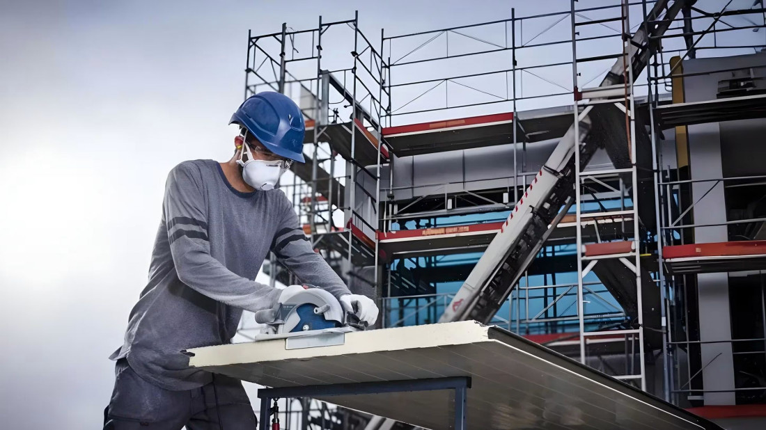

Cięcia płyt warstwowych nie wolno wykonywać na przypadkowych podporach. Przed uruchomieniem narzędzi należy przygotować stabilny stół roboczy lub równe podłoże, które podeprze płytę na całej długości planowanego cięcia. Minimalizuje to drgania i zapobiega wyginaniu się materiału. Warto wyłożyć blat matą ochronną, ponieważ cienka okładzina blaszana łatwo ulega zarysowaniom podczas przesuwania. Ze względu na ryzyko odprysków i ostre krawędzie blachy, praca bez okularów ochronnych oraz grubszych rękawic jest niedopuszczalna.
W przypadku tego materiału nie ma miejsca na poprawki „na oko”. Każde dodatkowe podejście z piłą zwiększa ryzyko poszarpania krawędzi. Przed cięciem należy precyzyjnie odmierzyć odcinek i wyraźnie zaznaczyć linię markerem. Ponowne sprawdzenie wymiarów przed uruchomieniem sprzętu zajmuje tylko chwilę, a pozwala uniknąć kosztownego zniszczenia całego panelu.

Wybór sprzętu zależy bezpośrednio od materiału okładziny oraz rodzaju zastosowanego rdzenia. Piła tarczowa do metalu z odpowiednio dobraną tarczą o drobnych zębach sprawdza się najlepiej przy grubszych płytach oraz długich, prostoliniowych cięciach. Przy rdzeniu styropianowym lub poliuretanowym pozwala na czyste przejście przez materiał. Z kolei rdzeń z wełny mineralnej stawia większy opór, dlatego wymaga użycia maszyny z regulacją obrotów, aby nie dopuścić do przegrzania strefy cięcia i uszkodzenia struktury izolacji.
Do cieńszych płyt i mniejszych prac dopasowawczych z powodzeniem można wykorzystać ręczne lub elektryczne nożyce do blachy, które dają pełną kontrolę nad torem ruchu i nie niszczą powłoki ochronnej blachy. Jeśli zachodzi potrzeba wykonania otworów pod stolarkę okienną lub drzwiową, niezbędna okaże się wiertarka oraz specjalny frez. Narzędzia te pozwalają na precyzyjne odwzorowanie pożądanego kształtu bez konieczności siłowego wciskania elementów ramy w gotowy otwór.

Nawet najlepszy sprzęt nie zapewni sukcesu bez płynnego prowadzenia ostrza. Cięcie należy wykonywać spokojnym, jednostajnym ruchem, unikając gwałtownego dociskania piły. Zbyt mocny nacisk powoduje szarpanie krawędzi blachy i strzępienie rdzenia. Jeśli narzędzie zaczyna zwalniać, należy natychmiast zweryfikować stabilność podparcia płyty. Ponieważ materiał potrafi delikatnie osiadać w końcowej fazie pracy, stabilna podpora musi zabezpieczać odcinany fragment aż do samego końca.
Po zakończeniu pracy krawędź płyty zawsze wymaga weryfikacji i obróbki. Świeżo przecięta blacha jest niezwykle ostra i pokryta zadziorami, które należy bezwzględnie usunąć za pomocą pilnika lub papieru ściernego. Wygładzenie brzegów zabezpiecza wykonawcę przed skaleczeniem, chroni sąsiednie panele przed porysowaniem w trakcie przenoszenia oraz gwarantuje idealne, szczelne przyleganie materiału na łączeniach.
