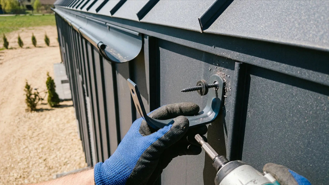

Montaż rynien w tej technologii wymaga oprzyrządowania umożliwiającego precyzyjną obróbkę rdzenia płyty. Przed rozpoczęciem prac należy przygotować wiertarkę elektryczną (o minimalnej prędkości obrotowej 3000 obr./min) oraz przedłużone wiertło kręte o średnicy co najmniej 5 mm i długości minimum 65 mm. Do wykonania nacięć w płycie niezbędna będzie pilarka lub szlifierka, a do montażu właściwego - piła do docinania rynien, szczelne nity, nitownica, wkręty do blachy oraz wkrętarka.

Prace rozpoczyna się od nacięcia rdzenia płyty warstwowej bezpośrednio pod jej górną okładziną za pomocą pilarki lub szlifierki. W tak przygotowaną szczelinę wciska się specjalną pasową obróbkę montażową, którą następnie mocuje się stabilnie do dolnej okładziny płyty. Element ten pełni kluczową funkcję: stanowi solidną podbudowę pod haki rynnowe, usztywnia strefę okapu i chroni odsłonięty rdzeń przed destrukcyjnym działaniem wilgoci.
Jak zamontować haki i ustawić prawidłowy spadek rynny na płycie warstwowej?
Haki rynnowe przykręca się bezpośrednio do zamontowanej wcześniej pasowej obróbki blacharskiej. Ich rozmieszczenie musi gwarantować zachowanie prawidłowego spadku w kierunku odpływu. W nienależycie wypoziomowanej rynnie woda zacznie zalegać, co doprowadzi do przelewania się jej przez krawędź i powstawania zacieków na elewacji. Podczas montażu haków należy od razu zaplanować lokalizację zatrzasków i złączek rynnowych tak, aby nie pokrywały się one z pozycją haków, co mogłoby doprowadzić do ich rozpięcia.
