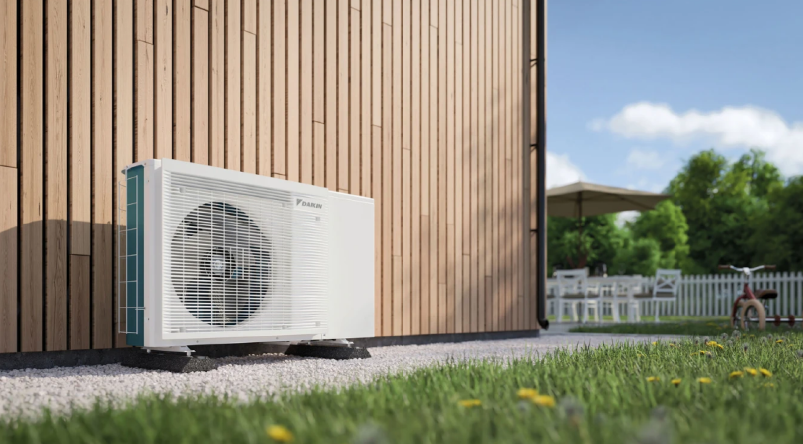

Jakie będą dozwolone sposoby ogrzewania według WT 2026?
W momencie wejścia w życie WT 2026 nie przewidziano żadnych nowych ograniczeń odnośnie sposobu ogrzewania. Te zostaną jednak wprowadzone od 1 stycznia 2030 r. To konsekwencja konieczności uwzględnienia w przepisach polskiego prawa uregulowań zawartych w unijnej tzw. dyrektywie budynkowej EPBD.
Pompy ciepła, kotły na biomasę, ciepło sieciowe, energia elektryczna – w nowych domach od 2030 r. będziemy musieli wybrać tylko spośród nich.
Pompy ciepła, kotły na biomasę, ciepło sieciowe, energia elektryczna - w nowych domach od 2030 r. będziemy musieli wybrać tylko spośród nich, fot.  DAIKIN
Zgodnie z WT 2026 od 2030 r. nie będzie można już w domach jednorodzinnych wykorzystywać paliw kopalnych - węgla, oleju opałowego, gazu ziemnego i płynnego. Zapotrzebowanie na energię będzie musiało być pokrywane ze źródeł odnawialnych, sieci elektroenergetycznej, sieci ciepłowniczej lub innego rodzaju sieci. Trzeba jednak podkreślić, że te zapisy będą dotyczyć tylko budynków nowobudowanych, przebudowywanych lub rozbudowywanych. Natomiast domy wzniesione wcześniej będą mogły być nadal ogrzewane paliwami kopalnymi, czyli np. gazem ziemnym z sieci. Od 2030 r. zmiana dla budujących nowe domy będzie więc naprawdę duża. Jednak to tak naprawdę konsekwencja przyjęcia dyrektywy EPBD, o czym już wielokrotnie pisaliśmy.
Warto odnotować jeszcze zmianę z pozoru drobną, ale ważną właśnie dla właścicieli domów jednorodzinnych ogrzewanych kotłami gazowymi. Mianowicie dotąd w przypadku wyprowadzenia spalin systemem powietrzno-spalinowym poziomo przez ścianę maksymalna moc kotłów gazowych mogła wynosić 21 kW. Natomiast zgodnie z WT 2026 maksymalna moc kotłów ma być 30 kW. To rozsądna zmiana, gdyż niski dotychczasowy limit był kłopotem szczególnie w przypadku kotłów podgrzewających c.w.u. (ciepłą wodę użytkową) przepływowo (dwufunkcyjnych).
