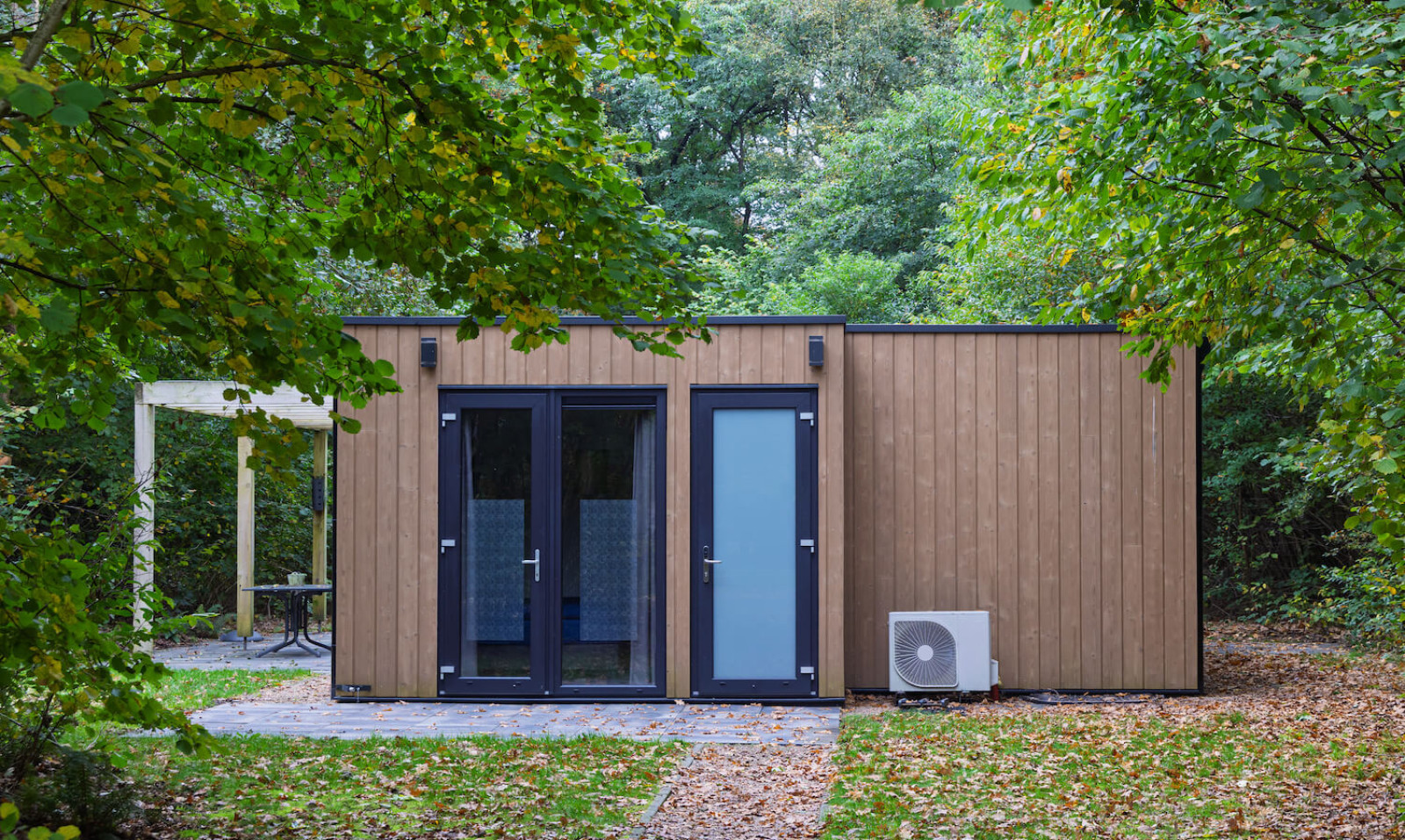

Domek letniskowy z płaskich dachem
W domku letniskowym budowanym na zgłoszenie nie jest wymagana instalacja grzewcza, ani dobra izolacyjność okien i drzwi, fot. Adobe Stock
Podsumowując z uproszczonej procedury, czyli na zgłoszenie można budować wolno stojące, parterowe budynki rekreacji indywidualnej o powierzchni zabudowy od 35 m2 do 70 m2, z rozpiętością elementów konstrukcyjnych do 6 m, wysięgiem wsporników - do 2 m, przy czym na każde 500 m2 powierzchni działki może przypadać jeden taki obiekt.

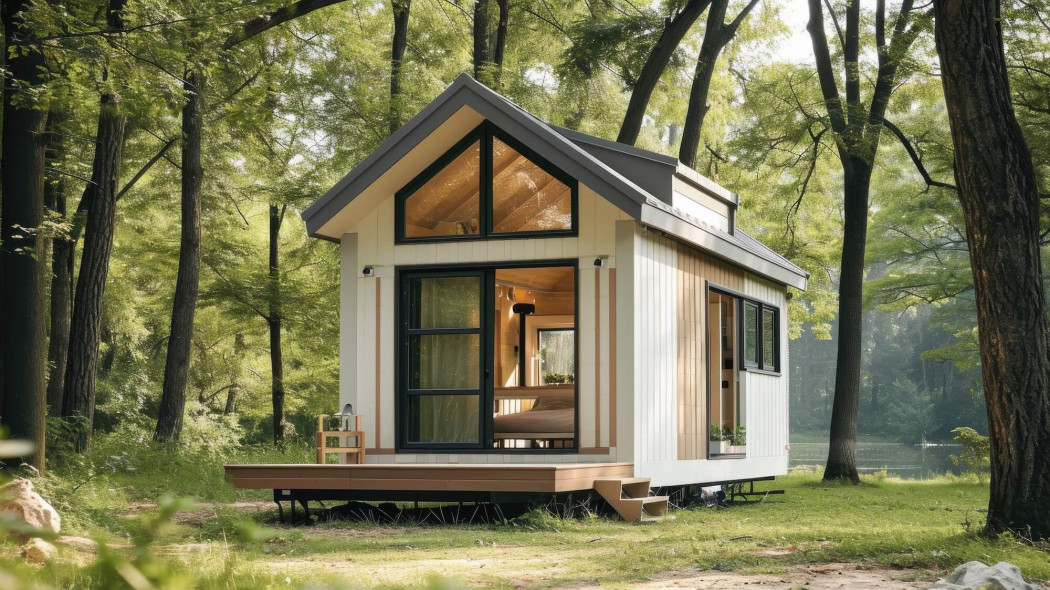

domek letniskowy z drewna
Domek letniskowy z drewna można kupić wraz z usługą montażu lub samodzielnie go złożyć na działce, fot. Adobe Stock
Wyposażenie domku letniskowego w taras, na którym można umieścić wygodne meble ogrodowe pozwoli w pełni wykorzystać wypoczynkowy potencjał miejsca. Taras naziemny nie będzie wliczał się do powierzchni domku. Jednak jeśli jest częścią bryły lub został oparty o jej konstrukcję albo fundament i wchodzi się na niego po schodkach, może zostać wliczony do metrażu domu. Domek letniskowy drewniany o metrażu od 25 do 35 m2 będzie wygodnym miejscem wypoczynku w sezonie i kosztuje około 30 000 zł plus koszt montażu. W internecie można znaleźć też oferty sprzedaży drewnianych domków narzędziowych w cenie od 15 000 zł. Przy odrobinie umiejętności technicznych warto rozważyć zamówienie modelu domku drewnianego do samodzielnego złożenia, co jest jeszcze tańszym rozwiązaniem niż opcja z montażem przez firmę.
