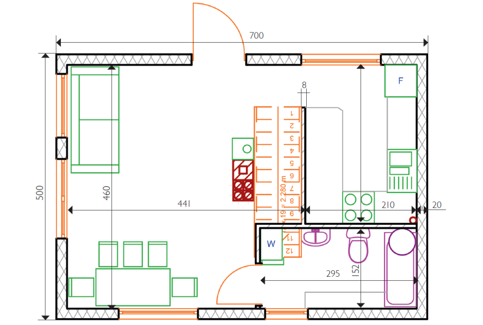

Rzut parteru domku o powierzchni 35 m2
W domku o powierzchni 35 m2 podstawowym ograniczeniem jest niewielka przestrzeń. W tym przypadku, jeżeli kondygnacja będzie wysoka (ok. 4 m), da się wygospodarować jeszcze całkiem sporą funkcjonalną antresolę. (rys. J. Antkiewicz)

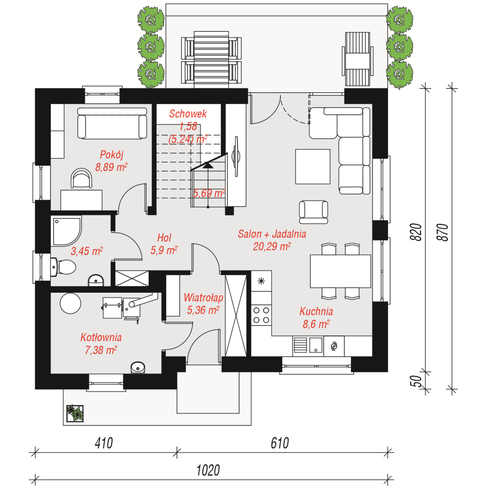

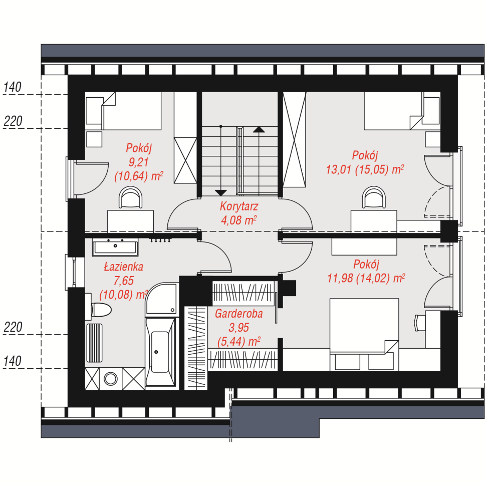

Mały dom
Prosta bryła i dobry układ wnętrz, w którym łazienki znajdują się jedna nad drugą oraz tuż obok kotłowni. Zwarta bryła domu to mniejsza powierzchnia przegród zewnętrznych, a tym samym mniejsze straty ciepła. (fot. Biuro Projektów ARCHON+)
