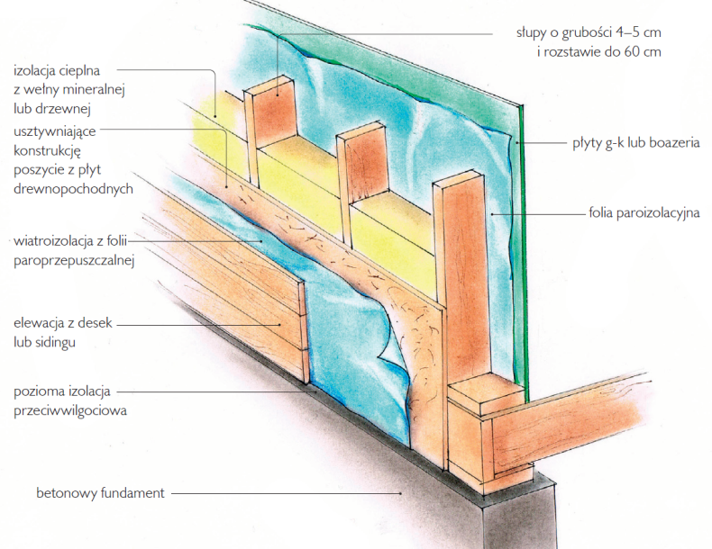

Dom szkieletowy

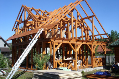

Nazwa domy szkieletowe wzięła się od drewnianego szkieletu, który stanowi konstrukcję budynku. Oczywiście, najpierw na działce trzeba przygotować fundamenty. Na ogół wystarczą tradycyjne ławy, które mogą być oszczędniejsze od projektowanych pod cięższy dom murowany.
W fundamentach kotwione są poziome belki drewniane, tzw. podwaliny. Na nich opierają się pionowe słupy, o przekroju np. 5 × 15 cm, rozstawione co 40 lub 60 cm. Przestrzeń między słupami wypełnia izolacja termiczna i akustyczna z wełny mineralnej albo drzewnej, celulozy, pianki poliuretanowej. Od góry słupy wiążą poziome belki - oczepy. Na nich wspierają się belki stropowe, których poszycie stanowią płyty drewnopochodne. Ściany działowe stawia się jak nośne, lecz zwykle są od nich cieńsze.
Od środka przegrody zabezpiecza folia paroizolacyjna, od zewnątrz wiatroizolacja (folia paroprzepuszczalna). Od zewnątrz konstrukcję wzmacnia układane na foliach poszycie z wodoodpornych płyt drewnopochodnych lub gipsowo-włóknowych. Od środka na ogół daje się kartongipsy, w jednej albo dwóch warstwach.
Z zewnątrz dom szkieletowy może wyglądać tak jak murowany. Elewacją wcale nie musi być drewniana oblicówka, na dodatkowej warstwie ocieplenia można ułożyć tynk cienkowarstwowy czy klinkierowe płytki. Drewniany dom może być energooszczędny, a nawet pasywny.
Schemat: Ściana o konstrukcji szkieletowej

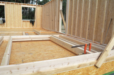

W najprostszym wariancie ściany szkieletowe montuje się na podłodze lub płycie fundamentowej, stawia do pionu, a potem obija płytami drewnopochodnymi. (fot. Kronopol)

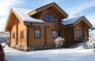

Dom z bali
W porównaniu z tą technologią, szkieletowa jest młodziutka. Powiedzieć, że domy z bali budowano od wieków, to nic nie powiedzieć - w technologii zrębowej/wieńcowej (na zrąb/na zamek), która jest jedną z najstarszych, ściany wznoszono już w czasach prehistorycznych! W Polsce wciąż jest popularna w regionach o bogatych tradycjach ciesielskich, np. na Podhalu i Kurpiach.

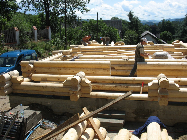

Dom zrębowy powstaje z poziomych wieńców z belek, układanych na sobie i w narożach łączonych na zakładkę na zamki, z ostatkami lub bez. Ostatki to końce belek wystające poza obrys budynku. Belki występują w różnych kształtach - mogą być okrągłe, prostokątne, prostokątne ze ściętą krawędzią. Tradycyjnie łączono je dodatkowo drewnianymi (zazwyczaj dębowymi) klinami. Szczeliny między wieńcami uszczelniano mchem, słomą, pakułami.
Takich ścian nie wykańcza się w inny sposób - to widoczne bale stanowią o atrakcyjności budynku. Choć oczywiście od środka można dać kartongipsy i urządzić wnętrze w dowolnym stylu. Trzeba jednak pamiętać, że drewno pracuje - płyty g-k ułożone zbyt szybko (wcześniej niż 3 miesiące po postawieniu budynku) będą pękać.

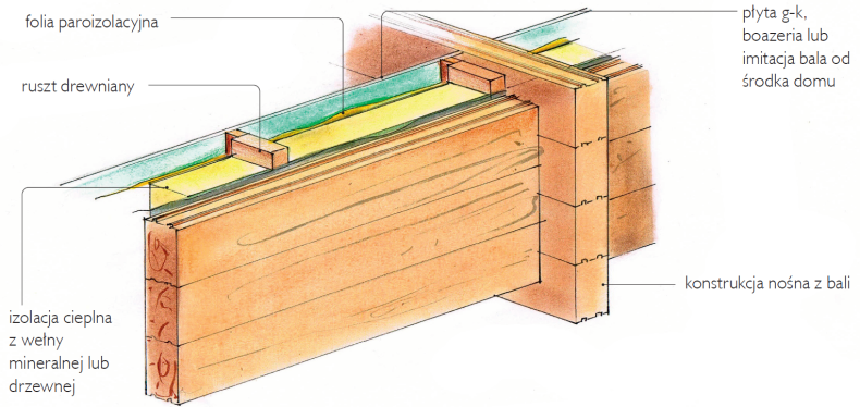

Warstwowa ściana z bali
Do niedawna domy w technologii zrębowej wznoszono z bali o grubości 20-30 cm. Niestety, taka ściana nie spełnia obowiązujących aktualnie norm dotyczących ciepłochronności przegród zewnętrznych. Żeby osiągnąć współczynnik przenikania ciepła U ściany poniżej 0,23 W/(m2·K), bal powinien mieć koło 70 cm grubości (prostokątny trochę mniej, okrągły więcej).
Dlatego, aby sprostać przepisom, ściany domów z bali stawia się jako warstwowe. Między zewnętrzną i wewnętrzną warstwą półbali (o grubości do 10 cm) umieszcza się izolację termiczną z wełny mineralnej, drzewnej lub włókien celulozowych. Tu też ocieplenie należy osłonić od zewnątrz folią paroprzepuszczalną, a od środka paroszczelną. W ten sposób można uzyskać przegrodę o odpowiedniej, wysokiej ciepłochronności i zachować unikalny styl domu z drewna.

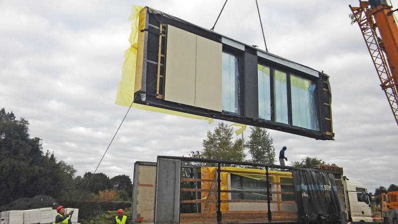

W prefabrykacji pełnej na plac budowy przyjeżdżają gotowe elementy: ściany wykończone od zewnątrz elewacją, od środka płytami g-k i wypełnione termoizolacją, fragmenty dachu z pokryciem itd. Stolarka okienna i drzwiowa jest już zamontowana, instalacje są rozprowadzone (trzeba je połączyć).

Prefabrykacja pełna - na plac budowy przyjeżdżają gotowe fragmenty domu. Ściany są już ocieplone, mogą mieć elewację, stolarka jest zamontowana. (fot. Multicomfort Saint-Gobain/ECOREADYHOUSE)
