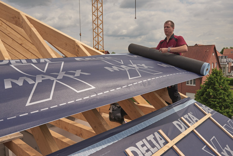

Folie dachowe paroprzepuszczalne, czyli izolacja od góry
Niegdyś na krokwiach znajdowało się zazwyczaj deskowanie pokryte papą pełniącą funkcję hydroizolacji (para wodna uwalniała się spod takiego poszycia szczeliną wentylacyjną, tworzoną między deskowaniem a ociepleniem). W przypadku dachów o kącie nachylenia nie mniejszym niż 20°, papę coraz częściej zastępuje się folią wstępnego krycia, która stanowi tańsze, prostsze i lepsze rozwiązanie. Ponieważ jest lekka, można zrezygnować również ze sztywnego poszycia na rzecz ołacenia (FWK zostaje umieszczona pod rusztem).

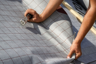

Pasy FWK mocuje się do więźby zszywkami i skleja ze sobą taśmą. (fot. po lewej: Corotop, fot. po prawej: Dorken Delta Folie)

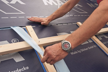

Układanie membrany dachowej
Membrany dachowe układa się napisami do góry, na zakład, którego szerokość zwykle wyznaczają nadrukowane linie. (fot. Dorken Delta Folie)
