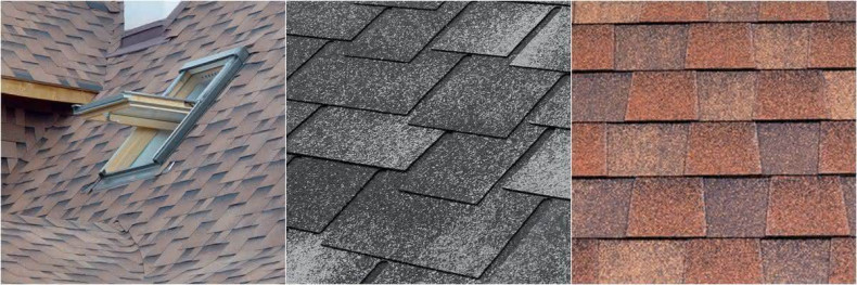

Gonty bitumiczne na dachu - różne kolory
Gonty bitumiczne układa się na równym deskowaniu. Oferowane są w szerokiej gamie kolorów i wzorów, także laminowane. Ponieważ są elastyczne, nadają się na dachy o skomplikowanym kształcie. (fot. Stema)
