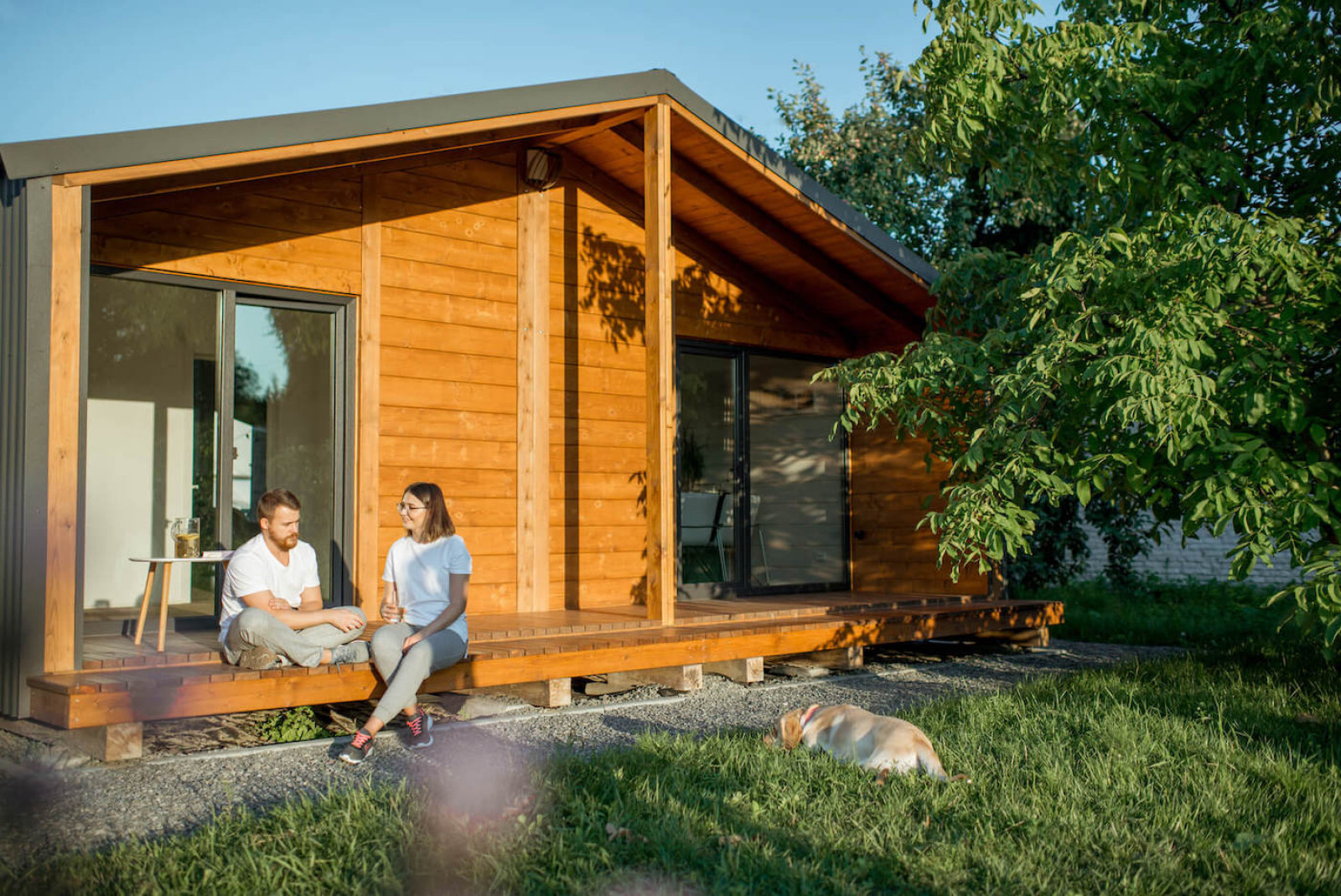

jaki wymiar domku na działkę ROD
Ogród działkowe cieszą się ostatnio ogromną popularnością. W mieście to prywatna oaza zielni. Warto mieć na działce ROD domek (do 35 m2), który pozwoli na przygotowanie posiłku, przechowywanie rzeczy, czy zapewni schronienie podczas niepogody, fot. Adobe Stock
