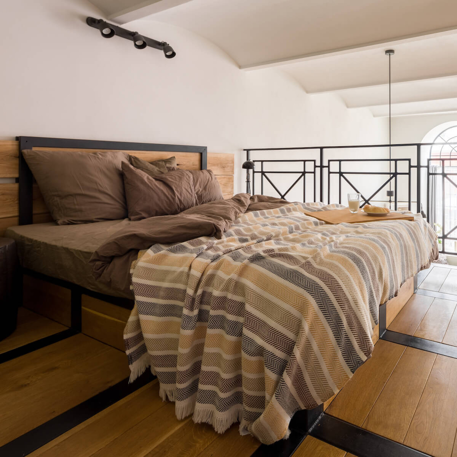

Na antresoli o takiej wysokości można już stworzyć wygodne miejsce do spania z dwuosobowym małżeńskim łóżkiem, szafkami nocnymi i komodą. Jeśli jej powierzchnia na to pozwala, świetnym pomysłem jest uzupełnienie przestrzeni o garderobę z funkcjonalnymi szafami. Wadą tego rozwiązania z kolei jest brak możliwości stworzenia kompleksowej przestrzeni sypialnianej z łazienką, jednak postawienie wolnostojącej wanny nie jest zabronione przepisami. Dużym minusem jest nagrzewanie się sypialni na antresoli, ale montaż klimatyzacji typu multi-split z powodzeniem wyeliminuje ten problem.
Łóżko antresola

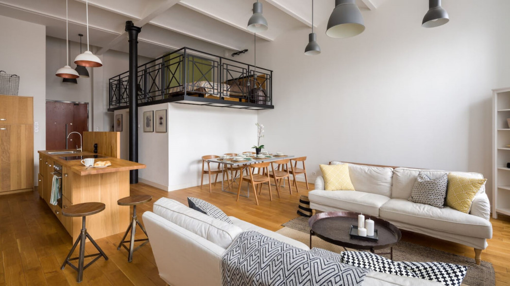

Podwieszana antresola z ażurową, widoczną metalową konstrukcją została przeznaczona na sypialnię, fot. Adobe Stock
Niezaprzeczalną zaletą, szczególnie na mocno ograniczonym metrażu, jest możliwość stworzenia na antresoli w domu miejsca do wypoczynku, w którym prywatność można zyskać, stosując na przykład zasłony wzdłuż balustrady. Takie dodatkowe metry są bardzo popularnym rozwiązaniem w niewielkich letniskowych lub jednorodzinnych domach parterowych ze strzelistym mocno pochyłym dachem dwuspadowym i dużymi przeszkleniami, często sięgającymi dachu. Wtedy antresola jest dobrze doświetlona i zapewnia pod dachem dodatkową przestrzeń z rozległym widokiem na okolicę, czyli idealne miejsce na sypialnię.

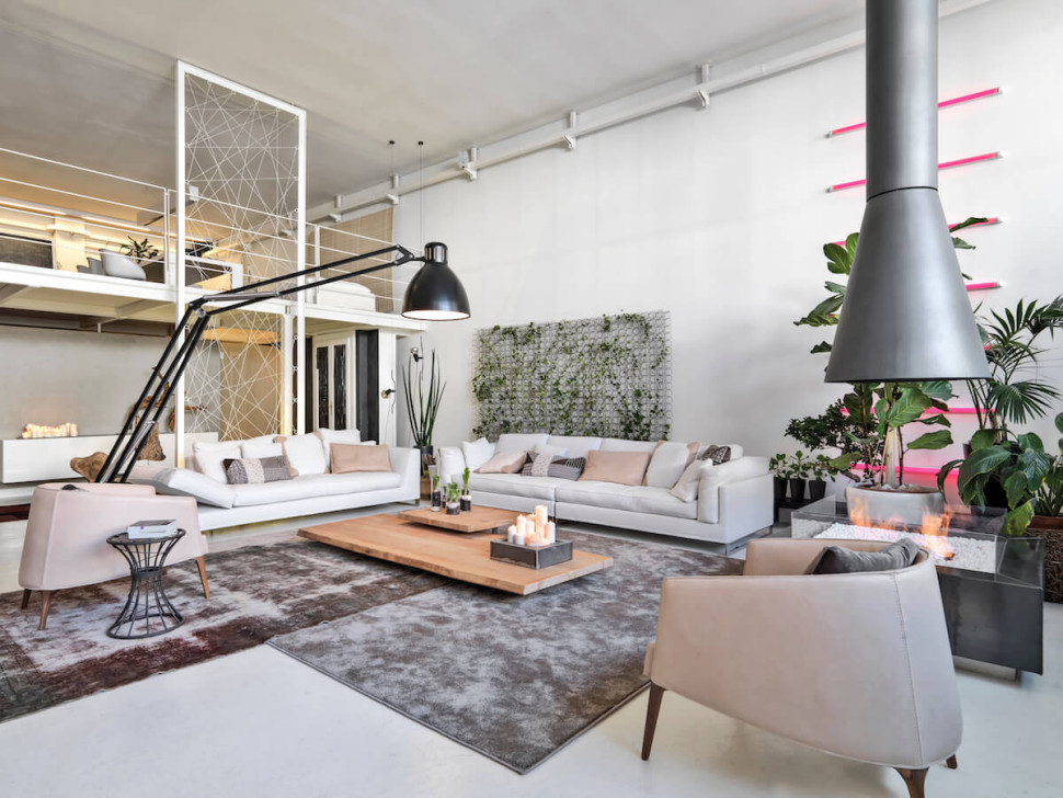

Wysoki salon z antresolą stworzy nowoczesną reprezentacyjną przestrzeń. To rozwiązanie często stosowane jest w loftach, kamienicach oraz mieszkaniach w nowym budownictwie i trzeba przyznać, że robi wrażenie. Jako miejsce rekreacyjne świetnie się sprawdzi pod warunkiem, że poziom służący do budowy antresoli jest wysoki i otwarty. Antresola wtedy może pełnić dodatkową funkcję dekoracyjną i wypoczynkową, czyli można zaplanować na niej barek, zielony ogród z mnóstwem roślin i wygodnymi fotelami, bibliotekę lub strefę relaksu z TV dla gości. Aby pełniła ona funkcję reprezentacyjną, warto zaprojektować jej konstrukcję tak, aby była spójna z aranżacją salonu i wpisywała się w klimat wnętrza.
