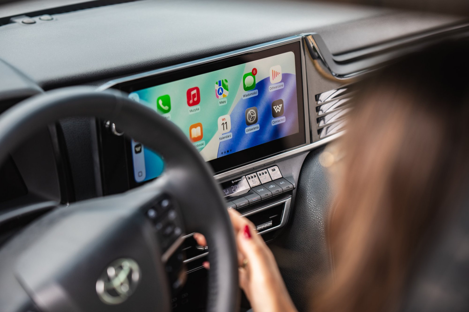

Najnowsza warstwa to ekran multimedialny samochodu. Jeszcze niedawno ekrany w autach obsługiwały wyłącznie nawigację, muzykę i telefon. Dziś kierowcy oczekują od nich więcej, także tego, co dzieje się w domu, a im rzadziej trzeba w czasie jazdy sięgać po smartfon, tym bezpieczniej.
fot. WIŚNIOWSKI

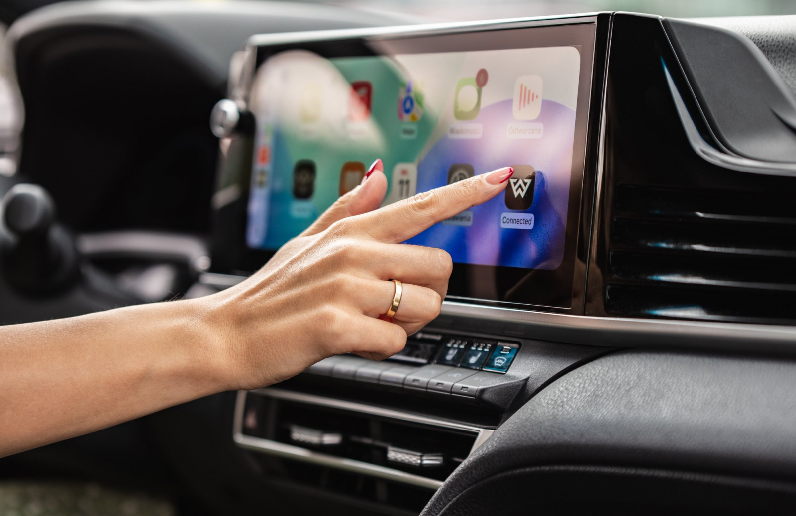

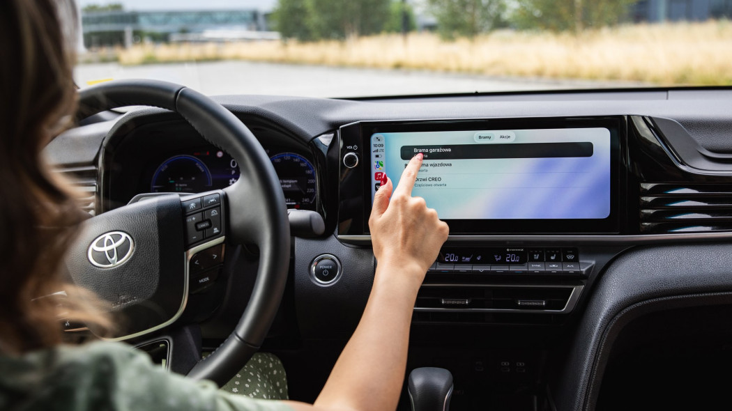

Sterowanie z ekranu samochodu
Ta ostatnia warstwa przenosi sterowanie tam, gdzie kierowca i tak patrzy podczas jazdy. Dzięki integracji aplikacji WIŚNIOWSKI Connected z Android Auto i Apple CarPlay brama garażowa, brama wjazdowa oraz kompatybilne drzwi wejściowe obsługiwane są bezpośrednio z systemu multimedialnego pojazdu. Odpada odblokowywanie telefonu, uruchamianie aplikacji i odkładanie smartfona przed manewrem. Interfejs przygotowano zgodnie z wytycznymi Google i Apple dla aplikacji samochodowych, więc ikony są czytelne, a bramę obsłuży zarówno ekran dotykowy, jak i fabryczne pokrętło czy joystick.
Brama nie otwiera się natychmiast. Pełny cykl trwa na tyle długo, że komendę trzeba wysłać jeszcze w trakcie dojazdu, a więc dokładnie wtedy, gdy nie powinno się sięgać po telefon. I na tym polega przewaga ekranu: nie robi nic więcej niż aplikacja w smartfonie, tylko pozwala zrobić to samo bez łamania zasad bezpiecznej jazdy.
Projektując WIŚNIOWSKI Connected zadaliśmy sobie proste pytanie: skoro kierowca korzysta z nawigacji, muzyki i telefonu na ekranie samochodu, dlaczego przed własną bramą nadal miałby sięgać po smartfon? Naszym celem było skrócenie całej czynności do jednego, intuicyjnego działania. To niewielka zmiana, ale wykonywana niemal codziennie szybko staje się odczuwalnym ułatwieniem – mówi Wiesław Noga, menedżer produktu automatyka w WIŚNIOWSKI.
