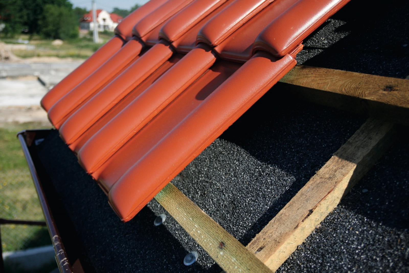

Papa nie jest paroprzepuszczalna, najczęściej układa się ją na pełnym deskowaniu, fot. RÖBEN
Papa samoprzylepna składa się z trzech warstw - nasyconej bitumem warstwy nośnej (z welonu szklanego, tektury, folii albo włókniny poliestrowej), zewnętrznej warstwy posypki (z piasku lub łupka), która chroni materiał przed UV i uszkodzeniami mechanicznymi, oraz spodu, zabezpieczającego ją przed sklejaniem się podczas transportu i magazynowania. Na wytrzymałość i elastyczność wyrobów największy wpływ ma grubość i rodzaj warstwy nośnej. Papę najczęściej układa się dwuwarstwowo - najpierw warstwę podkładową, na niej nawierzchniową.

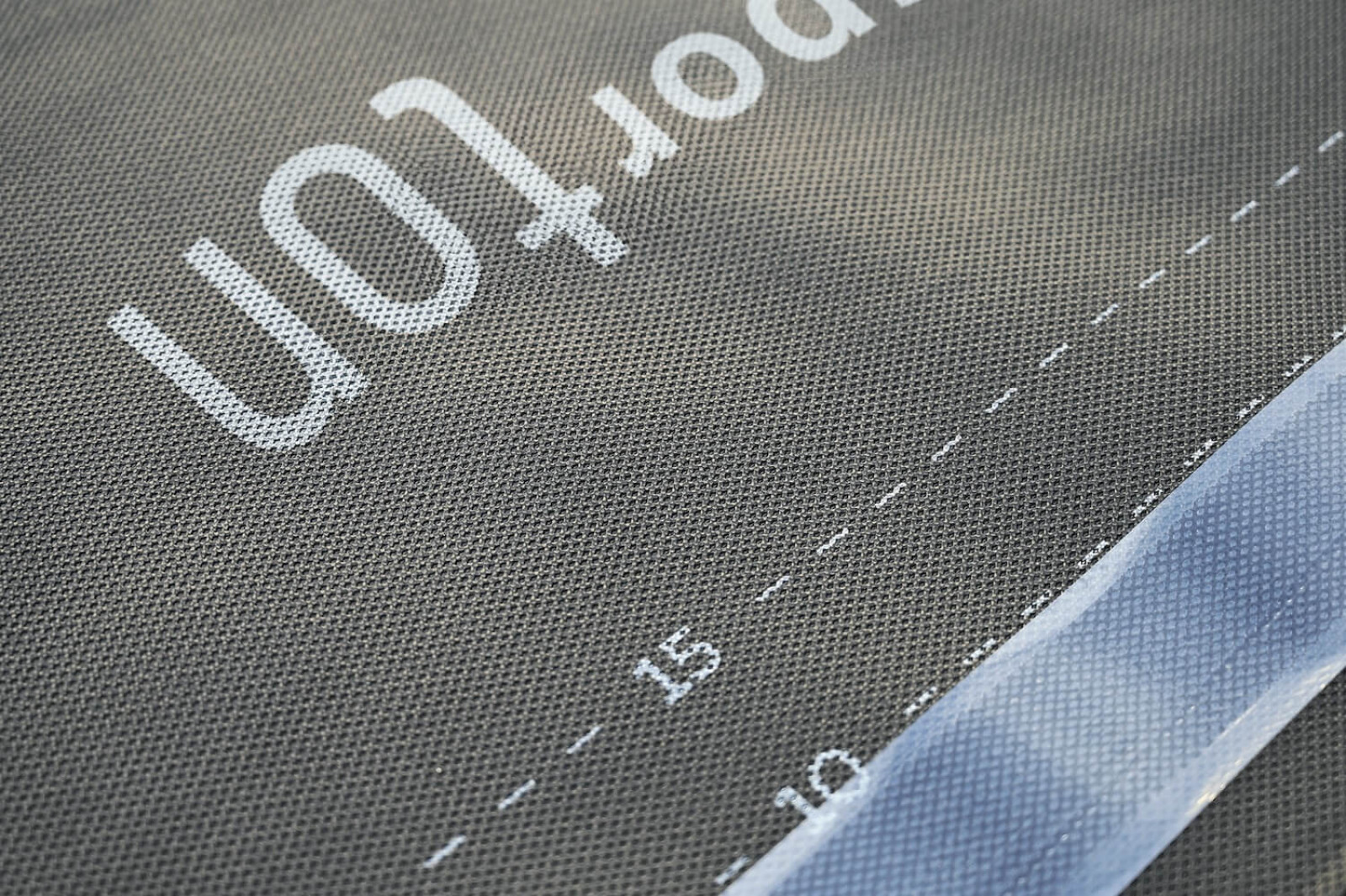

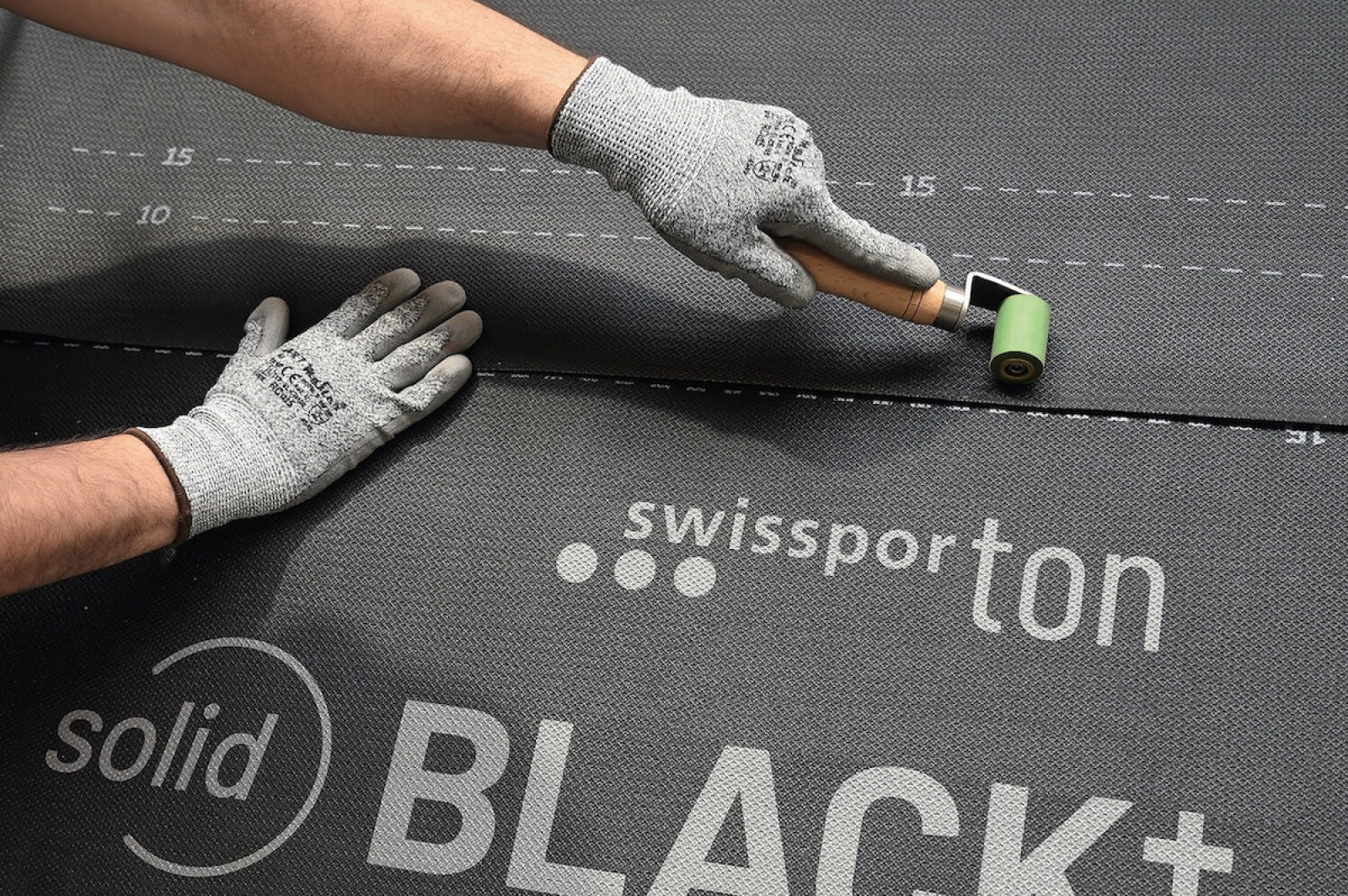

Najważniejszy jest montaż membrany właściwą stroną i bez nadmiernego naciągania. Pasy rozściela się od dołu, z odpowiednim zakładem, fot. SWISSPORTON
Błędy przy montażu membrany, które kończą się przeciekiem
Najważniejszy jest montaż membrany właściwą stroną i bez nadmiernego naciągania. Pasy membrany rozściela się od dołu, z 15 cm zakładem. Potem na niej montuje się łaty oraz kontrłaty. Czasem pod spodem stosuje się też specjalne taśmy uszczelniające. Szczelność tego pokrycia ma decydujący wpływ na to, czy we wnętrzu dachowej konstrukcji będzie wilgotno, czy nie, a to bezpośrednio przekłada się na trwałość całego dachu.

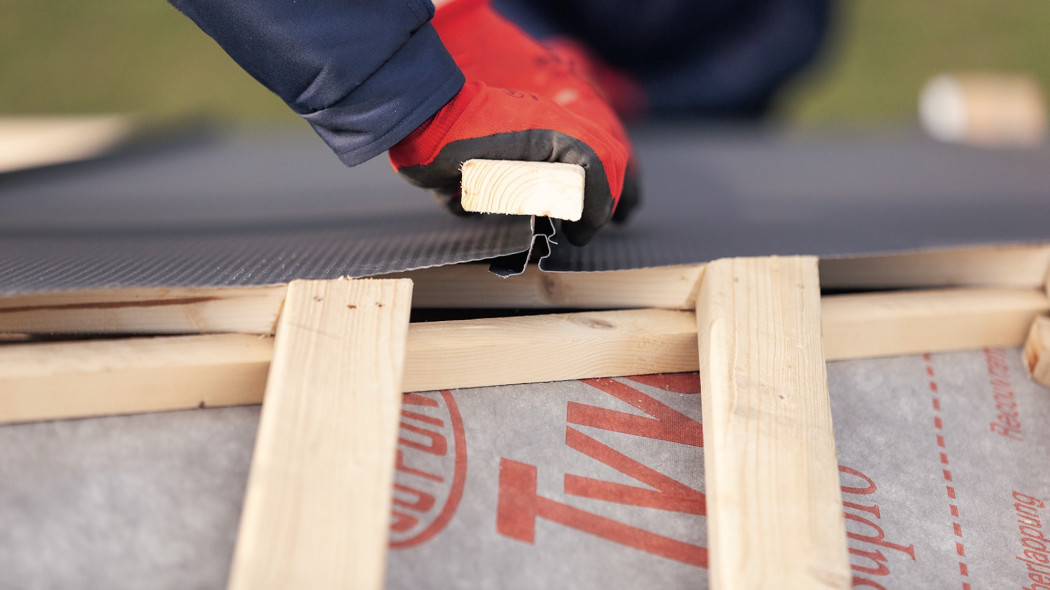

Przy dobieraniu membrany na dach koniecznie trzeba zwrócić uwagę na to, od jakiego kąta nachylenia połaci może być stosowana (taka informacja znajduje się w deklaracji producenta). Im mniejszy kąt, tym lepsza powinna być membrana - polecane są zwłaszcza modele z paskami klejącymi oraz z mieszanki poliestru i poliuretanu zamiast z polipropylenu - wyjaśnia Jarosław Kostrzewa Kierownik swisspor AKADEMIA. W ofercie swissporTON modele membran wyposażonych w paski klejące oznaczone są znakiem „+”.
membrana dachowa
Lekka, trójwarstwowa, wysokoparoprzepuszczalna membrana polipropylenowa do dachów o nachyleniu połaci od 16° z pełnym deskowaniem oraz do zabezpieczania elewacji przed negatywnym wpływem środowiska. Współczynnik Sd = 0,03 m zapewnia efektywne odprowadzanie wilgoci, fot. SWISSPORTON
W doborze membrany istotny jest też rodzaj krycia wstępnego dachu. Bezpośrednio na krokwie nadają się podstawowe modele. W przypadku pełnego deskowania należy wybierać wytrzymalsze membrany, których gramatura zazwyczaj wynosi powyżej 150 g/m2. Przykładowo, wszystkie membrany dachowe swissporTON można stosować na pełne deskowanie - ich gramatura wynosi 160-250 g/m2 w zależności od modelu.
Innym ważnym parametrem membrany dachowej jest paroprzepuszczalność (Sd). Im jest on niższy, tym membrana stawia mniejszy opór parze, czyli większa jej ilość jest w stanie przedostać się z wnętrza na zewnątrz domu. Przykładowo Sd = 0,04 m oznacza, iż dana membrana na dach stawia parze wodnej opór taki sam, jak warstwa powietrza o grubości 4 centymetrów. Zazwyczaj niższe modele mają wyższy współczynnik Sd ze względu na swoją grubość. Jednak kiedy dwie membrany o podobnej grubości oznaczone są różnymi współczynnikami Sd, warto wybrać tę z niższym. Wszystkie membrany swissporTON są wysokoparoprzepuszczalne.

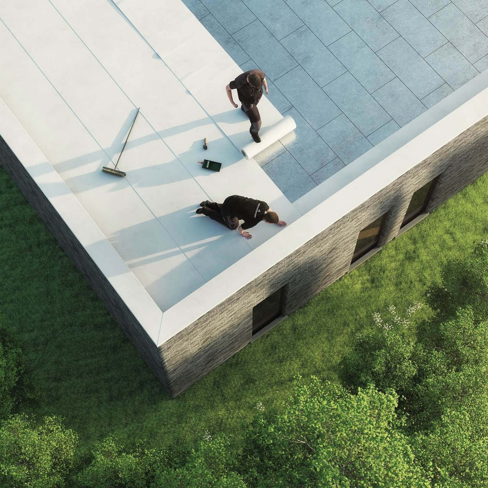

membrana biała do dachów płaskich
Przeznaczona do dachów płaskich wodoszczelna membrana z tworzywa PVB. Membrana w kolorze białym odbija promieniowanie słoneczne. Dzięki temu wewnątrz budynku w czasie upałów jest zdecydowanie chłodniej, fot. WIENERBERGER
