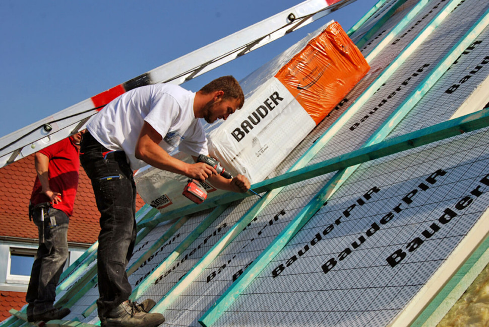

Płyty PIR to najpopularniejszy materiał do izolacji nakrokwiowej. Mocuje się do krokwi wkrętami, wprowadzanymi przez kontrłaty (fot. BAUDER)

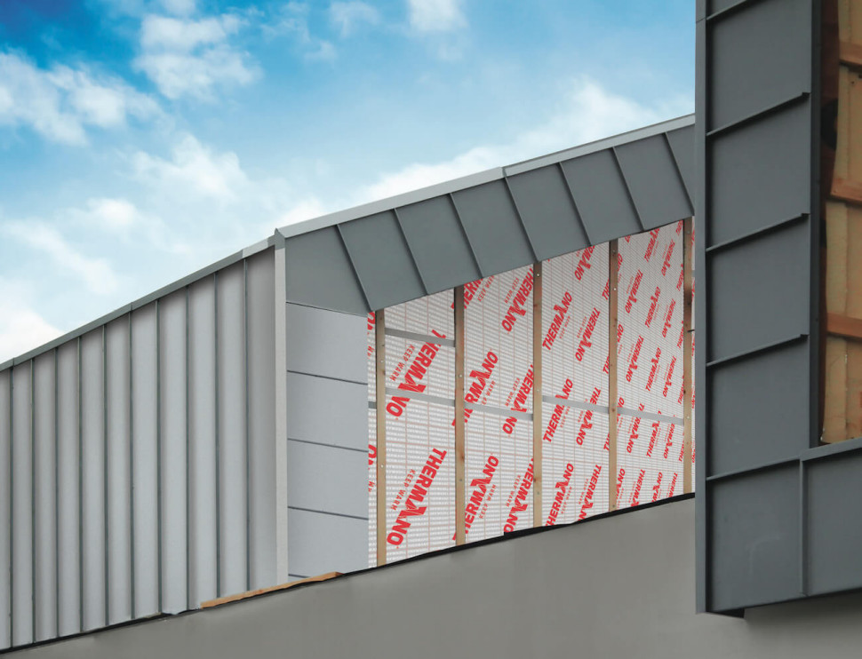

Płytami PIR ociepla się dachy i ściany (fot. BALEX METAL)
Oprócz płyt PIR, mamy też płyty styropianowe przeznaczone do izolacji nakrokwiowej i płyty z wełny mineralnej o tym samym zastosowaniu. Te ostatnie są od zwykłych płyt z wełny sztywniejsze i bardziej odporne na wodę. Płyty z polistyrenu do izolacji nakrokwiowej występują w dwóch rodzajach:

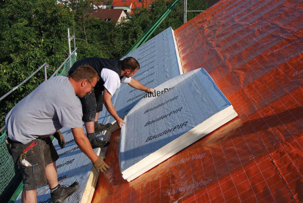

Izolację nakrokwiową bez względu na rodzaj układa się od dołu, od strefy okapu. Żeby płyty nie zsuwały się w trakcie montażu, opiera się je o deskę czołową lub belkę przybitą prostopadle do krokwi. Kolejne rzędy montuje się na mijankę. Łączenia płyt PIR uszczelnia się w sposób zalecany przez producenta - taśmami lub piankami.
montaż izolacji nakrokwiowej
Izolację nakrokwiową układa się od okapu w górę (fot. BAUDER)
Do krokwi płyty PIR mocuje się długimi wkrętami przez kontrłaty, do których przybijane są łaty w rozstawie dostosowanym do rodzaju pokrycia. Wkręty wprowadza się na przemian pod dwoma kątami - 90° i 60/67°, co ma eliminować ryzyko ich ścinania w następstwie różnych obciążeń. Pod rusztem z łat i kontrłat, na płytach układa się membranę paroprzepuszczalną. Trzeba zauważyć, że montaż izolacji nakrokwiowej zmienia wysokość budynku i jego wygląd. Może też powodować np. konieczność nadbudowania komina czy innego rozwiązania rozmaitych detali architektonicznych, choćby przy okapie.
