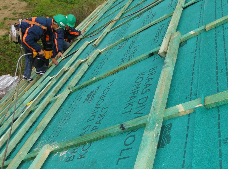

Układanie izolacji przeciwwodnej
Za szczelność dachu odpowiada dziś również podkład, dlatego przed zamocowaniem pokrycia, na połaci układa się izolację przeciwwodną. (fot. Monier Braas)
Może się też zdarzyć, że na dotychczasowym ruszcie z kontrłat i łat zostanie zamocowana nowa dachówka. W takiej sytuacji łaty trzeba zerwać i zastąpić kolejnymi tak, aby ich rozstaw pasował do rozmiaru planowanego pokrycia.
