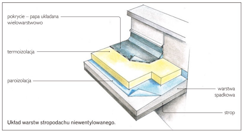

Stropodach niewentylowany (pełny): budowa
Stropodach niewentylowany zwykle ma mniejszy spadek, w porównaniu z konstrukcją wentylowaną. Połać dachową i jednocześnie nośną tworzy żelbetowy monolityczny strop, na którym układa się termoizolację i izolację przeciwwodną. W stropodachu niewentylowanym nie ma pustki powietrznej służącej do wentylacji, wszystkie jej elementy ściśle do siebie przylegają. W zależności od układu warstw, wyróżnia się kilka odmian takiej konstrukcji.
warstwy stropodach niewentylowany
Układ warstw stropodachu niewentylowanego: schemat

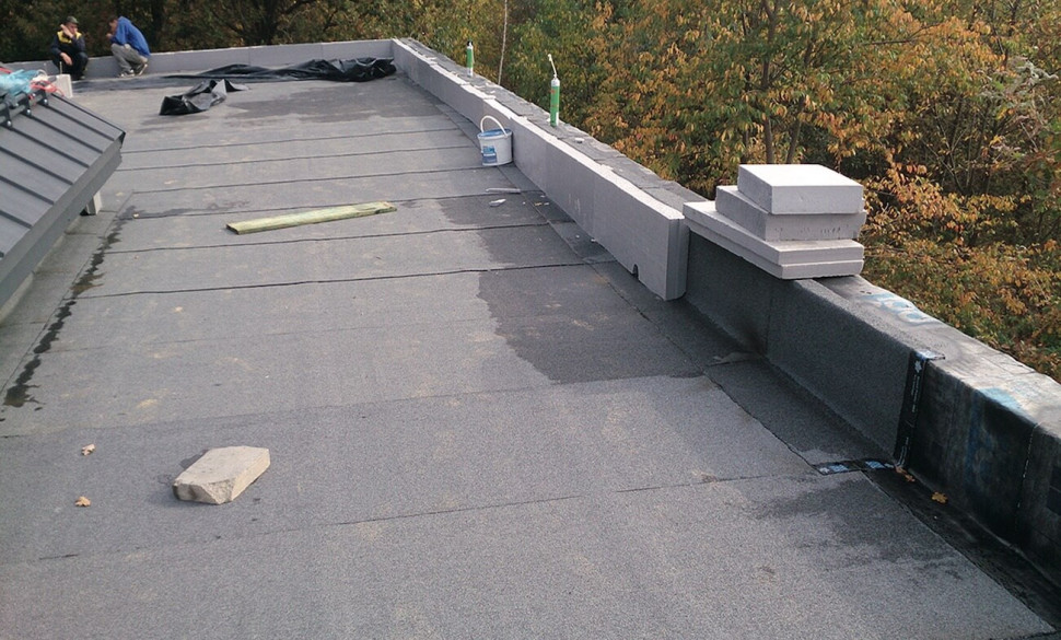

Warto wiedzieć: co to jest attyka?
Na dachach bez okapu wznosi się attykę. To niska ściana, poprowadzoną wokół krawędzi połaci. Attykę należy właściwie uszczelnić (przy zachowaniu ciągłości pokrycia na jej styku ze stropodachem) i ocieplić. Konieczne też  jest wykonanie obróbek blacharskich, aby zabezpieczyć spodnie warstwy przed wodą opadową.
Ocieplenie attyki
Ocieplenie attyki. Pod spodem widać hydroizolację z papy z wyobleniem w miejscu zagięcia, Tomasz Rybarczyk

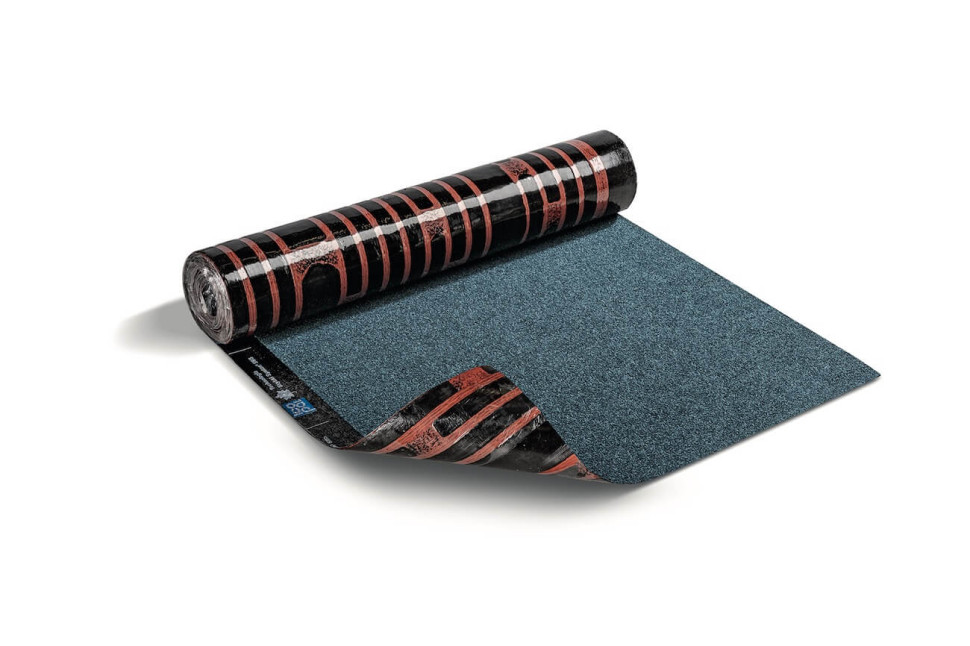

Papa na stropodach
Papa na stropodach jest najpopularniejszym materiałem wykończeniowym. Składa się z trzech warstw, z czego na elastyczność i odporność na rozciąganie najwyraźniej wpływa środkowa - nośna, czyli osnowa. Największe znaczenie ma jej grubość i rodzaj wykorzystanego materiału - wytwarzana jest z welonu, tkaniny szklanej, folii, włókniny poliestrowej i nasączana masą bitumiczną (mocne osnowy charakteryzuje gramatura 200-250 g/m2).
Papy wierzchniego krycia
Papy wierzchniego krycia na osnowie z włókniny poliestrowej o gramaturze 250 g/m2, stosowane do krycia płaskich połaci, BMI ICOPAL
Zadaniem warstwy spodniej jest zapobieganie sklejaniu się materiału przechowywanego w rolce, zaś wierzchniej - w postaci posypki z talku, piasku lub łupków - ochrona osnowy przed uszkodzeniem mechanicznym i promieniami UV. Po ułożeniu, papę na stropodachu można pomalować impregnatem, odbijającym promienie słoneczne, ponieważ to słońce i wywołane nim nagrzewanie najbardziej negatywnie wpływa na trwałość tego pokrycia na dachu płaskim.

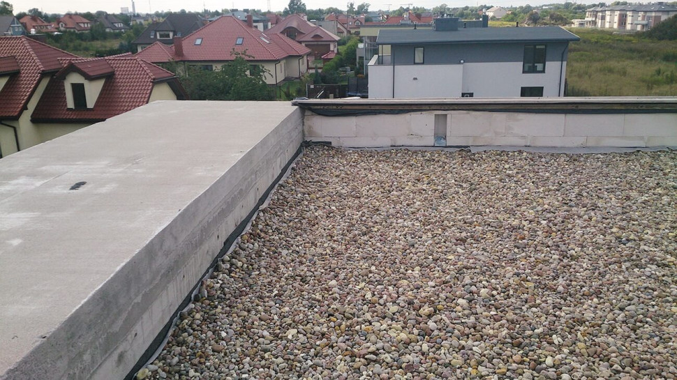

Warstwa z kamieni na stropodachu
Warstwa z kamieni na stropodachu stanowi strefę buforową i chroni kondygnację pod nim przed przegrzewaniem, Tomasz Rybarczyk
