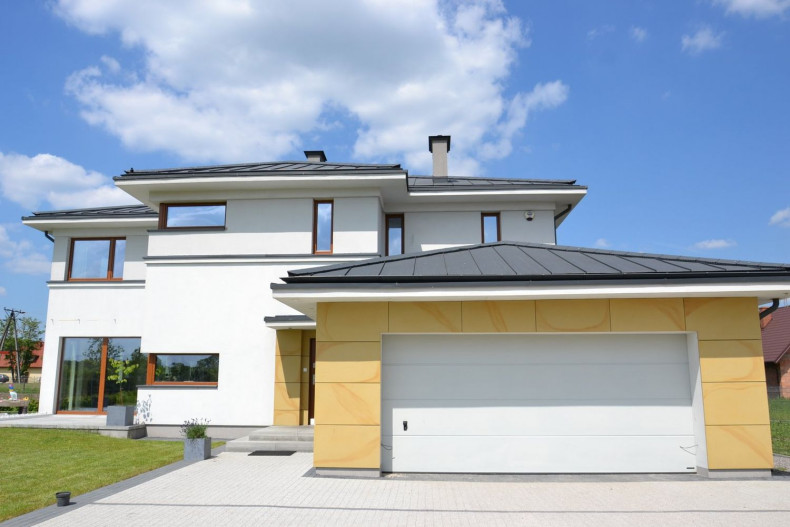

Dach pokryty panelami z płaskiej blachy powlekanej, uformowanej na rąbek stojący
Dach pokryto panelami o szer. 50 cm z płaskiej blachy powlekanej, uformowanej na rąbek stojący
Decyzja: Z nowoczesną bryłą domu harmonizuje nowoczesne pokrycie, dlatego rozważaliśmy z żoną ułożenie na dachu prostej dachówki ceramicznej lub cementowej, albo płaskiej blachy na rąbek stojący.
Okazało się, że połacie dachu naszego domu są zbyt płaskie dla dachówki, a ponadto dachówki o prostym kształcie mają wysoką cenę, więc nasz wybór szybko padł na płaską blachę. Rąbek stojący podobał się nam na innych domach. Panele i akcesoria do ich montażu i wykończenia kupiliśmy wprost od producenta, który przywiózł je na działkę. Dekarzy mieliśmy własnych, z polecenia.

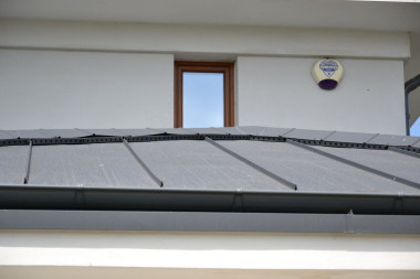

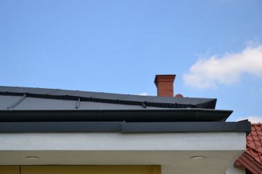

  • Wygląd dachu z daleka stanowi dekorację domu, o jaką nam chodziło. Chociaż wolelibyśmy, żeby listwy wentylacyjne pod gąsiorami były mniej widoczne z bliska. Panele mocno zawiodły nas pod względem funkcjonalnym. Podczas silnych wiatrów wpadają w wibracje i hałasują do tego stopnia, że przeszkadzają we śnie. Podczas pierwszej wichury w nowym domu mieliśmy z żoną wrażenie, że wiatr zrywa pokrycie, a my odlecimy razem z nim. Nie ubarwiamy - łomot blachy jest okropny i stanowi poważny defekt użytkowy. Panele zostały zamocowane zgodnie z instrukcją, a połacie mają dł. do 4,5 m, dlatego uważamy, a oboje z żoną jesteśmy inżynierami, że akurat trafiliśmy na niedopracowany model paneli i akcesoriów do wykańczania. Prawdopodobnie szerokość paneli, wynosząca 50 cm, jest zbyt duża. Powinniśmy nabyć profil z rąbkiem co 30 cm.

Widoczne listwy wentylacyjne mocowane pod gąsiorami
Właścicielom nie podobają się zbyt widoczne listwy wentylacyjne mocowane pod gąsiorami

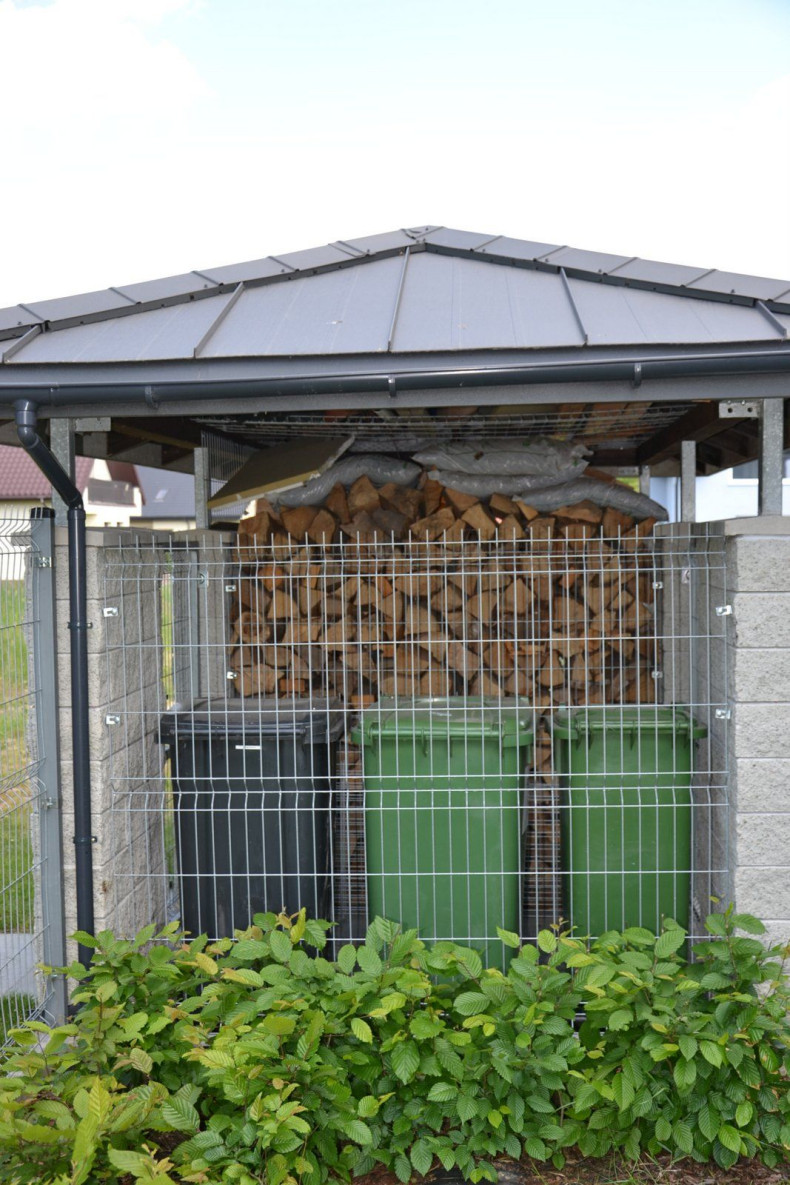

Śmietnik z drewutnią pokryty blachą na rąbek
Blachą na rąbek pokryto również śmietnik z drewutnią w ogrodzie
