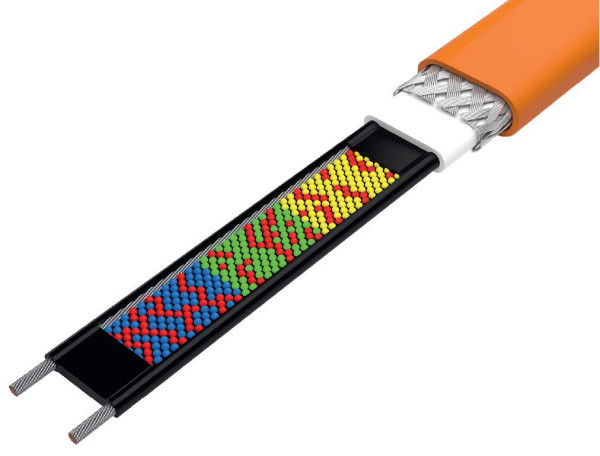

Samoregulujący przewód grzejny
Samoregulujący przewód grzejny dostarcza właściwą ilość ciepła dokładnie tam, gdzie jest ono potrzebne. Jeśli temperatura otoczenia obniża się to przewód wytwarza więcej ciepła. Jeśli temperatura wzrasta to ilość wytwarzanego ciepła zmniejsza się. (fot. Raychem)

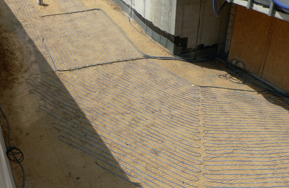

Kable kupuje się na metry, w zależności od powierzchni przeznaczonej do ogrzewania i układa, podobnie jak podłogówkę, zachowując odpowiednią odległość między sąsiednimi nitkami instalacji.
Zimowy krajobraz i odśnieżony podjazd
Kable grzewcze kupuje się na metry. Przed wyborem systemu antyoblodzeniowego trzeba określić powierzchnię, która będzie ogrzewana, i do niej dostosować potrzebą ilość przewodów. (fot. Devi (Danfoss))

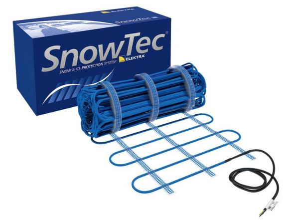

Maty grzewcze wykonane są z siatki z włókna szklanego, do której przymocowany jest przewód grzejny. Są to kompletne zestawy montażowe. Można je dopasować do kształtu ogrzewanej powierzchni i ułożyć samodzielnie, bo jest to prostsze i szybsze, niż w przypadku kabli.
Maty grzejne wykonane są z przewodów jednostronnie zasilanych o mocy jednostkowej 30 W/m
Maty grzejne wykonane są z przewodów jednostronnie zasilanych o mocy jednostkowej 30 W/m. Rozstaw między przewodami wynosi 10 cm. Maty mają szerokość 40 i 60 cm, długość od 2 do 25 m. (fot. Elektra)

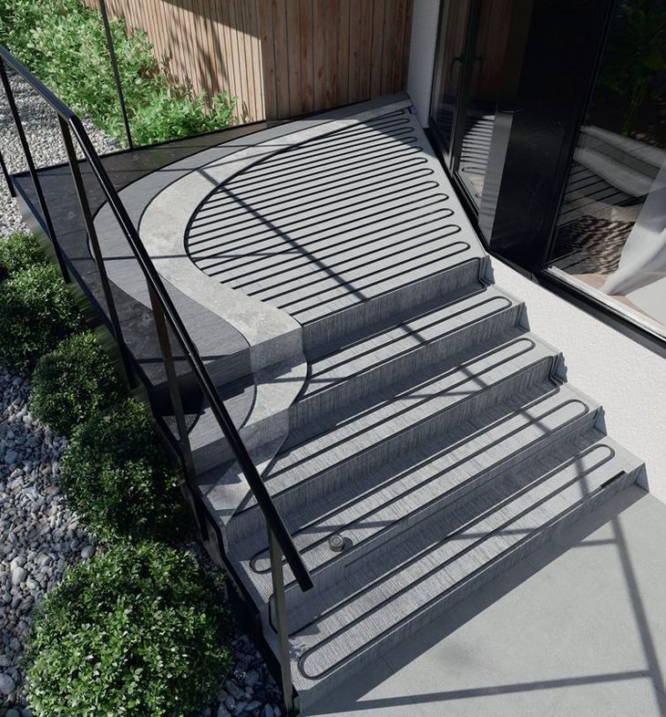

Instalacje przeciwoblodzeniowe na schodach zewnętrznych
Wejście do budynku, zwłaszcza niezadaszone, podczas opadów śniegu trzeba systematycznie odśnieżać, nie tylko ze względów bezpieczeństwa (śliskie schody to ryzyko poślizgnięcia), lecz i użytkowych. W przypadku drzwi otwieranych na zewnątrz, śnieg zalegający na podeście może znacznie utrudniać ich otwarcie. Aby wyeliminować oba typy ryzyka, warto zamontować system grzewczy. Oczywiście, najlepiej zaplanować to przed ułożeniem nawierzchni na stopniach i podeście, ale można to zrobić później, np. podczas jej wymiany.

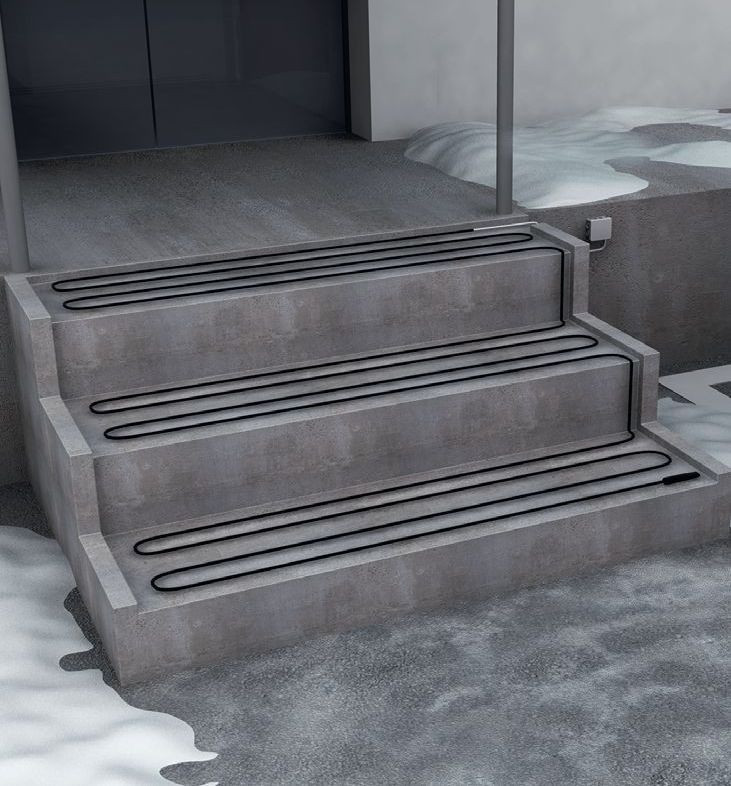

Na schodach stosuje się przewody cieńsze niż standardowe i bardziej elastyczne.
W przypadku planowanego wykończenia schodów mrozoodpornymi płytkami gresu, kable przytwierdza się do konstrukcji biegów za pomocą taśmy montażowej i przykrywa warstwą elastycznego kleju. Układa się je wzdłuż stopni w odstępie 7-8 cm, żeby zwoje nie nachodziły na siebie. Następnie przykleja się płytki.
W schodach betonowych można wykuć bruzdy, poprowadzić w nich przewody i całość przykryć dowolnym materiałem.
W przypadku układania kabli na remontowanych schodach pokrytych kostką lub płytami, trzeba je zdjąć i po montażu ponownie osadzić. Płytki na ogół się skuwa i zastępuje nowymi. W obu przypadkach powinno się dopilnować, aby nie podniósł się poziom podestu, bo może to utrudniać otwieranie drzwi ze skrzydłem rozwieranym na zewnątrz.
Przewody grzewcze na schodach układa się wzdłuż stopni w odpowiednim odstępie. (fot. z lewej: Ensto, fot. z prawej: Elektra)

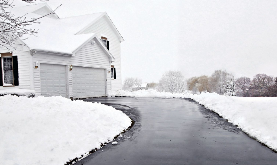

Ogrzewanie zdecydowanie warto zainstalować na podjeździe do garażu zlokalizowanego w piwnicy, do którego wjeżdża się i wyjeżdża po dużym nachyleniu.

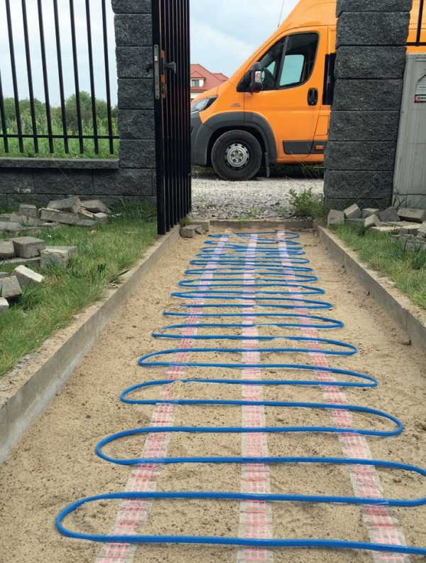

Układanie instalacji przeciwoblodzeniowej na podjeździe. Pod płyty betonowe lub kostkę kable układa się w warstwie podsypki. (fot. Raychem)
Sposób montażu systemu przeciwoblodzeniowego zależy od rodzaju nawierzchni.

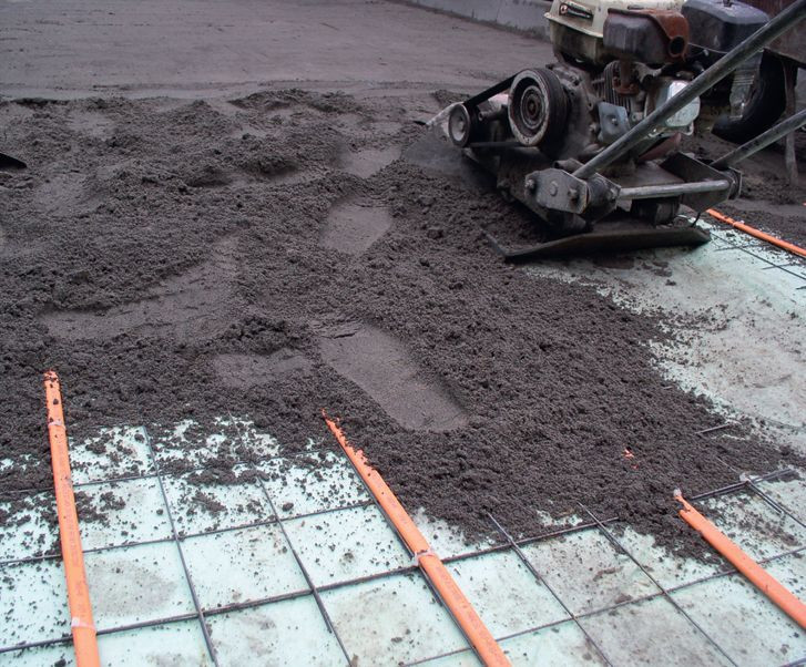

Pod kostkę lub płyty betonowe - kable lub maty układa się w warstwie podsypki, na stalowej taśmie montażowej. Piasek chroni elementy grzejne przed uszkodzeniem podczas wykonywania nawierzchni oraz izoluje je od znajdującego się poniżej kruszywa.

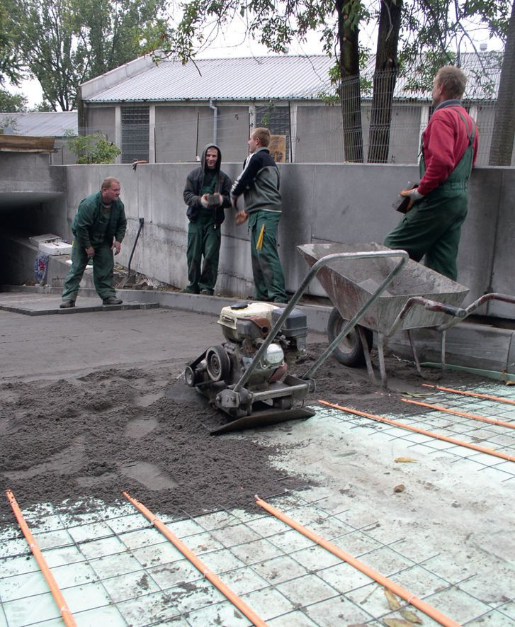

Instalację pod nawierzchnię betonową prowadzi się w bruzdach o głębokości 5-10 cm wykutych w betonie, które potem wypełnia się zaprawą. Sposób ten stosuje się na ogół w przypadku montażu na istniejącej nawierzchni.
Można również kable albo maty ulokować na aluminiowej taśmie montażowej i przykryć całą nawierzchnię mieszanką betonową o grubości warstwy ok. 4 cm (oznacza to podniesienie poziomu nawierzchni). W nawierzchni podjazdu i chodnika umieszcza się też czujniki temperatury i wilgotności podłoża.

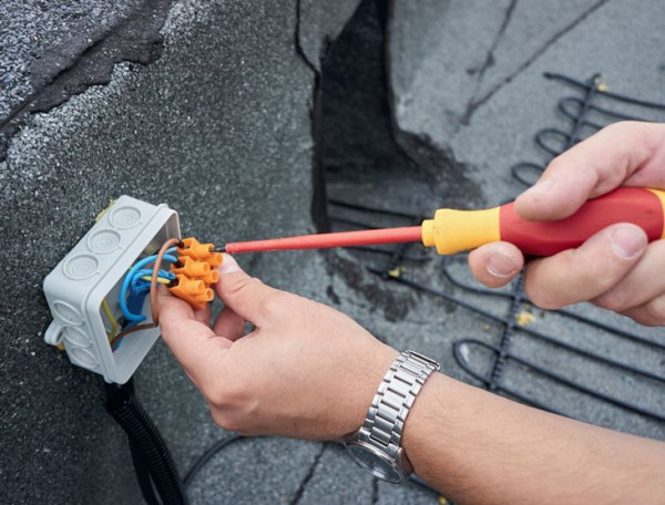

Przed wyborem instalacji trzeba zwrócić uwagę na rodzaj pokrycia dachu, np. nie wszystkie kable grzewcze można układać na papie bitumicznej - należy sprawdzić zalecenia producenta.
System ogrzewania dachu, rur spustowych i rynien można ułożyć, gdy dom jest zamieszkany
System ogrzewania dachu, rur spustowych i rynien można ułożyć, gdy dom jest zamieszkany. Przewody powinny zapobiegać zatykaniu się rynien i rur spustowych. W przypadku powstania lodowego korka lub zlodowaciałego śniegu, rozmrożenie tych miejsc będzie trudne i czasochłonne - wokół przewodu wytopi się kanał, ale dalszy odbiór ciepła będzie bardzo utrudniony. (fot. Fenix Polska, Devi (Danfoss), Elektra)
