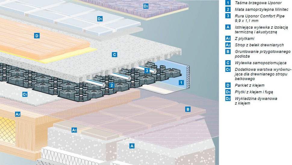

Ogrzewanie podłogowe w systemie mokrym: Uponor Minitec
Beton na drewnianym stropie? Tak. System Uponor Minitec to innowacyjne rozwiązanie, które pozwala na instalację ogrzewania podłogowego z minimalną ingerencją w strukturę stropu.
To tylko 15 mm wysokości zabudowy, co znacznie obniża wpływ takiej instalacji na wysokość pomieszczeń.
System wodnego ogrzewania połogowego Uponor Minitec - układ warstw
Rury PE-Xa o średnicy 9,9 mm zapewniają szybką reakcję na zmiany temperatury, co przekłada się na efektywne ogrzewanie. Minimalna waga systemu Minitec wraz z wylewką to ok. 40 kg/m2, co czyni go idealnym rozwiązaniem w systemie mokrym dla budynków o ograniczonej nośności stropów.

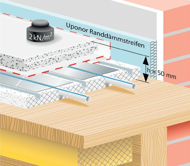

Ogrzewanie podłogowe w systemie suchym: Uponor Siccus
Suchy system ogrzewania podłogowego to najbardziej pożądane rozwiązanie na drewnianym stropie. Co więcej - Uponor Siccus to suchy system ogrzewania podłogowego,
który jest dedykowany do takich konstrukcji.
Minimalna wysokość zabudowy wynosząca 50 mm oraz brak potrzeby stosowania mokrej wylewki czynią Siccus atrakcyjnym rozwiązaniem.
Suchy system wodnego ogrzewania podłogowego Uponor Siccus
System ten jest szczególnie przyjazny dla drewnianych stropów, gdyż dodatkowe obciążenie związane z płytami suchego jastrychu wynosi tylko około 25 kg/m².
W połączeniu z rurami średnicy 14 mm, Siccus zapewnia równomierny rozkład ciepła przy zachowaniu lekkości i prostoty instalacji.
