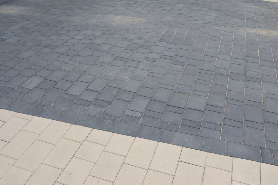

Resztę podjazdu wykonali później brukarze. Nie byli to profesjonaliści! Wciąż musiałem coś podpowiadać, pilnować, nakłaniać do pracy. Roboty, zaplanowane na miesiąc, ciągnęły się przez kilka miesięcy. Chociaż uformowali dobry spadek podłużny i na boki, zacementowali krawężniki, usypali podbudowę z mieszaniny piasku i cementu (o grubości 20 cm, w niej poprowadziłem rury z instalacją elektryczną do bramy wjazdowej z napędem), to kostki nie ułożyli równo. Patrząc z boku, można dostrzec elementy wystające z nawierzchni na wysokość kilku milimetrów, tymczasem celowo kupiliśmy wersję bruku z gładką prostą powierzchnią, żeby uzyskać równą nawierzchnię, wygodną do chodzenia w butach na obcasach. Robotnicy tłumaczyli się, że to kostki mają niestandaryzowaną grubość, różnią się do 5 mm (nie uwierzyłem w to, bo zamówiłem wyroby wysokiej jakości, od renomowanego producenta). Argumentowali, że mieszanina piasku i cementu już związała, co uniemożliwia dobicie tych wystających, jeżeli próbują to robić, to pękają.
Patrząc z boku, dostrzega się elementy wystające na wysokość do 5 mm.
Brak doświadczenia i profesjonalizmu ekipy bardzo mnie rozczarował, nie po to przecież zamówiłem kompleksową obsługę w specjalistycznym składzie brukarskim. Radzę sprawdzić kompetencje takiej na poprzednich budowach, zasięgnąć języka na jej temat u zleceniodawców. Gdyby w tamtym pandemicznym okresie dostępni byli inni fachowcy, zwolniłbym nieudaczników (po naszej realizacji ekipa się rozwiązała).

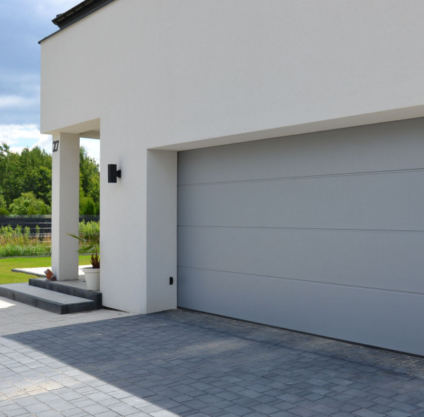

Przed bramą (5 m) ułożono pas z ciemnej kostki, nawierzchnia ma dobry spadek
Przed bramą (5 m) ułożono pas z ciemnej kostki, nawierzchnia ma dobry spadek.
Ciemna kostka, zaimpregnowana przemysłowo i zaraz po ułożeniu, się nie brudzi, nie wyblakła. Jasną, zabezpieczoną w identyczny sposób, czyszczę preparatem do tego przeznaczonym. Dwa razy w roku całą nawierzchnię myję wodą pod dużym ciśnieniem. Szczęśliwie, nie jest śliska po deszczu. Łatwo się ją odśnieża, niekiedy jednak szufla zaczepia o wystające kostki, przy większych opadach stosuję sól drogową (nie niszczy bruku).

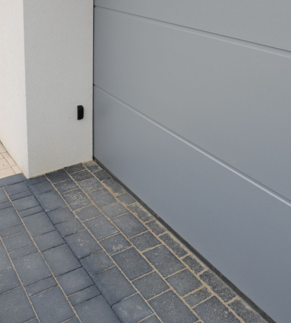

Bruk dobrze dopasowano do wysokości progu w otworze wjazdowym
Bruk dobrze dopasowano do wysokości progu w otworze wjazdowym.
