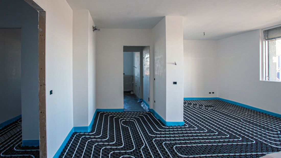

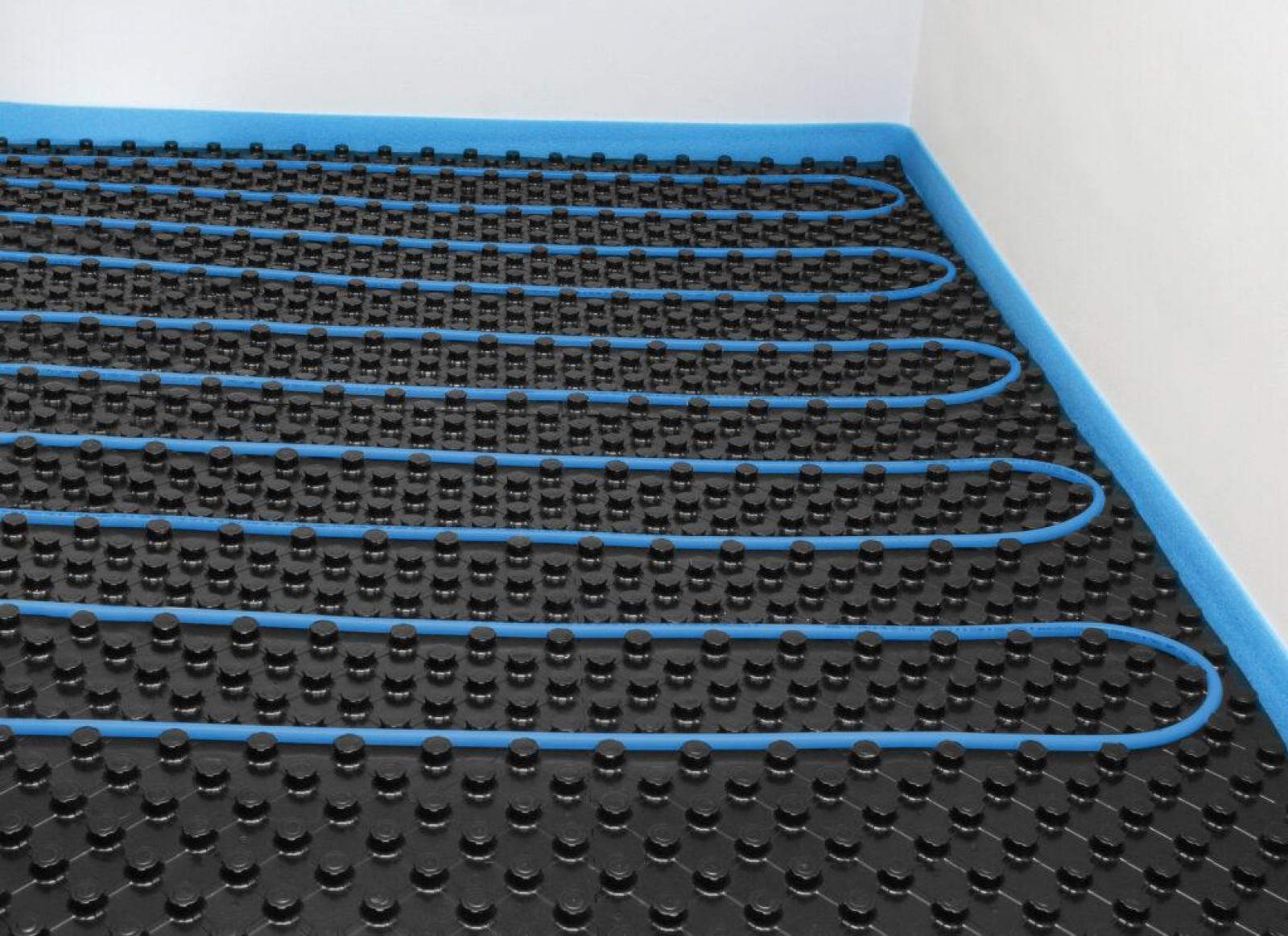

Dylatacja brzegowa – mały detal, ogromna rola
Pierwszym i absolutnie nieodzownym typem dylatacji jest dylatacja brzegowa. Jej zadaniem jest utworzenie szczeliny między płytą grzewczą a wszystkimi elementami stałymi budynku: ścianami, słupami, progami drzwiowymi. Minimum 5 mm luzu pozwala na swobodne przemieszczanie się jastrychu bez ryzyka jego uszkodzenia.
Do wykonania dylatacji brzegowej stosuje się specjalną taśmę przyścienną z pianki PE, często z dodatkowym fartucham foliowym. Ten fartuch zapobiega przedostawaniu się jastrychu pod taśmę. Co ważne, taśmę montuje się od spodu płyty, aż ponad planowaną wysokość posadzki. Po zakończeniu prac nadmiar przycina się na równo z powierzchnią.
To właśnie ta warstwa działa jak bufor, ale też jak bariera cieplna i akustyczna. Pamiętaj, że taśma musi być dobrej jakości i odpowiednio zamocowana. Oszczędności w tym miejscu to proszenie się o problemy.

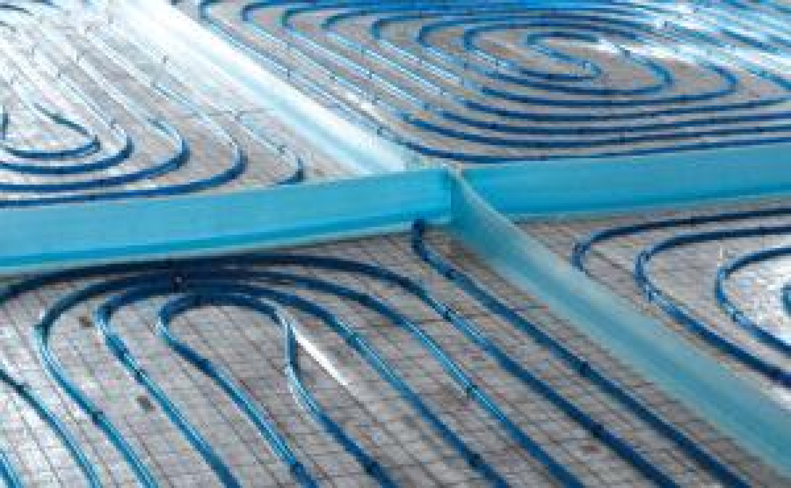

Jak wykonać szczeliny dylatacyjne?
W praktyce stosuje się profile dylatacyjne, które dzielą jastrych na całej jego grubości – od izolacji aż po wierzch posadzki. To nie może być tylko nacięcie na wierzchu. Cała płyta musi być oddzielona.
Szczelina powinna mieć szerokość co najmniej 5 mm. Górna część profilu może później służyć jako baza do elastycznej fugi, jeśli planujesz np. wykończenie płytkami.
Profil dylatacyjny – sposób prowadzenia rur tranzytowych przez dylatację.

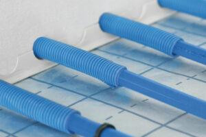

A co z rurami grzewczymi?
Tu trzeba uważać jak nigdy. Rury grzewcze nigdy nie mogą przecinać szczeliny dylatacyjnej! Jeśli tak się stanie, przy każdym ruchu płyty będą narażone na ścinanie i uszkodzenie. To gotowy przepis na wyciek i poważną awarię.
Rury zasilające, które muszą przechodzić przez pola, powinny być umieszczone w specjalnych osłonach – tzw. tulejach dylatacyjnych. Pozwalają one na ruch rury wewnątrz, bez ryzyka uszkodzenia.
Podział pól grzewczych szczelinami dylatacyjnymi.
