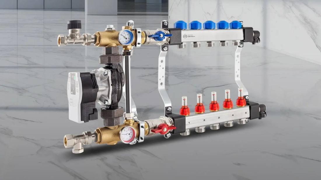

Grupa pompowa stałowartościowa – proste rozwiązanie z ograniczeniami
W przypadku grupy stałowartościowej mechanizm działania polega na mieszaniu gorącej wody z kotła z chłodniejszą wodą powracającą z pętli podłogowych. Za cały proces odpowiada zawór regulacyjny oraz zawór termostatyczny, który zabezpiecza instalację przed przegrzaniem. Dzięki temu temperatura wody podawanej do obiegów jest stała i dostosowana do pracy systemu podłogowego.
Ważnym elementem jest także by-pass, który chroni pompę w sytuacji, gdy wszystkie obwody zostaną odcięte. Tego typu układy najlepiej współpracują z kotłami tradycyjnymi lub innymi źródłami ciepła wysokotemperaturowego. Trzeba jednak pamiętać, że nie sprawdzą się przy pompach ciepła czy kotłach kondensacyjnych, które pracują z niższą temperaturą wody. Z tego powodu systemy te poleca się do instalacji o mocy do 15 kW i maksymalnie 10 obwodów grzewczych.
Grupa pompowa z termostatycznym zaworem trójdrogowym – precyzyjna regulacja
Drugim rozwiązaniem jest grupa pompowa z termostatycznym zaworem trójdrogowym, która pozwala na jeszcze dokładniejsze ustawienie temperatury wody grzewczej. Zawór automatycznie miesza wodę gorącą z kotła i wodę powracającą z obiegów, zapewniając stabilne warunki pracy systemu.
Regulacja polega na zmianie nastawy zaworu, a producenci udostępniają szczegółowe tabele z odpowiadającymi im wartościami temperatury. Taki układ jest bardziej elastyczny – może być stosowany zarówno w mniejszych, jak i większych instalacjach. Dodatkowo, w rozbudowanych systemach można zastosować dodatkowe zawory dławiące, aby zapewnić prawidłowy przepływ. Ważnym aspektem jest także możliwość odłączenia pompy w sytuacji, gdy wszystkie obiegi zostaną zamknięte – co chroni instalację przed przeciążeniem.
