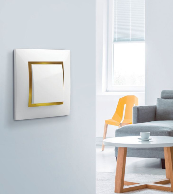

Klasyczny osprzęt elektroinstalacyjny
Stonowane klasyczne rozwiązania na pewno zbyt szybko się nie opatrzą. (fot. Ospel)

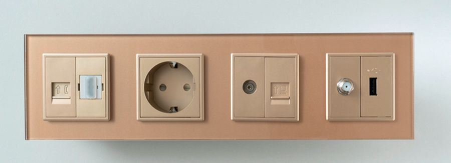

Gniazda w ramce modułowej
We wspólnych ramkach można umieścić wiele, nawet zupełnie różnych technicznie elementów. (fot. Livolo)

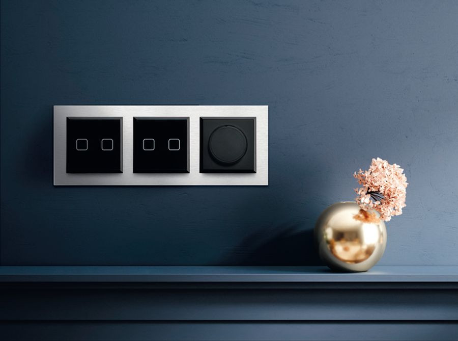

Ramka ze szczotkowanego aluminium i szklane czarne łączniki dotykowe
Ramka ze szczotkowanego aluminium i szklane czarne łączniki dotykowe to modne dziś nowoczesne elementy. (fot. Ospel)

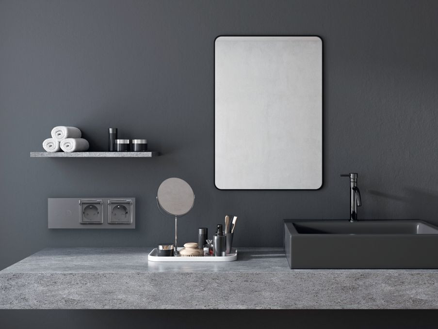

Gniazda z klapką w łazience
W niektórych wnętrzach, takich jak łazienka, osprzęt musi mieć pewne szczególne cechy, m.in. odporność na zachlapanie. (fot. Livolo)

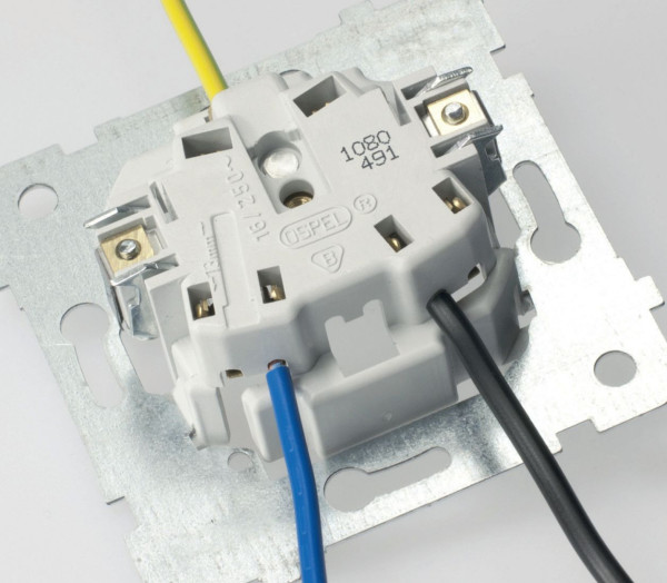

Obecnie w domowych instalacjach wewnętrznych stosuje się praktycznie tylko przewody miedziane. Cienkie przewody aluminiowe to zaś relikt PRL - obecnie nie używa się ich choćby ze względów bezpieczeństwa. Ich końce bardzo łatwo się utleniają, łamią, luzują w zaciskach. Trzeba na to bardzo uważać przy wymianie osprzętu, a najlepiej byłoby przeprowadzić kapitalny remont instalacji i wszystkie aluminiowe przewody zastąpić miedzianymi. Jednak to oznacza faktycznie konieczność wykonania instalacji na nowo.
Kolejna kwestia to znaczenie liczby żył przewodów dla funkcjonowania poszczególnych elementów osprzętu. Wprawdzie obecnie standardem jest układanie przewodów trójżyłowych zarówno w obwodach gniazd, jak i oświetleniowych, ale wciąż zdarza się, że do puszek na łączniki oświetleniowe doprowadzana jest tylko żyła fazowa (L). W starych domach takie rozwiązanie było zaś praktycznie standardem. Część elektryków nadal tak pracuje, trudno powiedzieć czy z nawyku, czy chęci zaoszczędzenia na kosztach przewodów.
Nie będzie problemu, jeżeli w takich miejscach zostaną założone tradycyjne klawiszowe łączniki oświetleniowe. Co więcej, łączniki dotykowe także będą mogły tam działać. Ale już nowoczesnego ściemniacza elektronicznego, czujnika ruchu, modułu bezprzewodowego albo łącznika reagującego na pilota już tam nie założymy. One bowiem wymagają zapewnienia tzw. pełnego zasilania, czyli doprowadzenia zarówno żyły fazowej (L), jak i neutralnej (N). Co więcej, starego typu ściemniacze, wystarczające do pracy z tradycyjnymi żarówkami i halogenami, podłączane były tylko do żyły fazowej. Tak więc zanim zdecydujemy się na wymianę źródeł światła na nowocześniejsze i zakup nowego ściemniacza, najpierw sprawdźmy, czy jego montaż będzie w ogóle możliwy.
Trójżyłowe przewody miedziane to standard w nowych instalacjach
Trójżyłowe przewody miedziane to standard w nowych instalacjach. W tych starszych mogą zaś być nawet cienkie przewody z aluminium. (fot. Ospel)

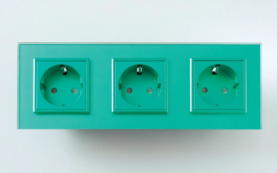

Kolejna, tylko z pozoru błaha sprawa, dotyczy liczby gniazd i dopuszczalnego obciążenia obwodów. W starych domach, a niekiedy i tych prawie nowych, gniazd jest zwykle zbyt mało. Dlatego użycie przedłużaczy albo konieczność odłączania np. mikrofalówki, żeby użyć ekspresu do kawy jest tam normą. Z pozoru jest na to prosta rada - zamiast gniazd pojedynczych zakładamy podwójne czy potrójne, nie zmieniając przy tym niczego w instalacji. Jednak efekt może być taki, że chociaż na wszystkie wtyczki wystarczy gniazd, to gdy uruchomimy w tym samym czasie zbyt wiele urządzeń, obwody elektryczne nie wytrzymają zwiększonego obciążenia i zadziałają ich bezpieczniki. Nie mówiąc już o tym, że czasem i same stare przewody mogą ulec uszkodzeniu.
Niestety, w starych instalacjach bardzo często projektowano zbyt mało obwodów. Ich niedobór jest szczególnie odczuwalny w kuchniach, ale czasem i wszystkie gniazda w pokojach na tej samej kondygnacji tworzą tylko jeden obwód. W takiej sytuacji nie obejdzie się bez modernizacji samego okablowania i dodania nowych obwodów wyprowadzonych wprost z rozdzielnicy.
Potrójne gniazdo wtykowe
Zastąpienie pojedynczych gniazd wersjami podwójnymi lub potrójnymi nie zawsze będzie wystarczającym sposobem poradzenia sobie z ich niedoborem. (fot. Livolo)
