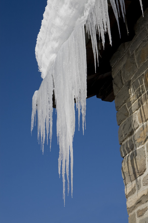

Nie tylko letnie burze stanowią trudny sprawdzian dla orynnowania. Bardzo trudnym okresem jest także zima, a w szczególności momenty, gdy temperatura oscyluje wokół 0°C. W środku mroźnej zimy, nawet w regionach, gdzie opady śniegu są największe, orynnowanie nie jest specjalnie zagrożone. O ile dobrze je zamontowano to nawet spadające duże masy śniegu zsuwają się z połaci nie zahaczając o zewnętrzną krawędź rynny (ta powinna być nieco poniżej linii poprowadzonej wzdłuż spadku połaci).
Znacznie trudniej jest przy wyższej temperaturze, np. w okresie roztopów. Wówczas na niektórych, najbardziej nasłonecznionych fragmentach dachu śnieg będzie się topił i woda spłynie do rynien. Ale już niekoniecznie będzie w stanie spłynąć nimi do końca, a następnie spłynąć także rurami spustowymi. Wystarczy przecież żeby te dalsze odcinki były zacienione, zatkane większą masą śniegu albo woda w nich zamarzała w czasie przymrozków.
Lodowe sople zwisające z rynien
Takie lodowe sople nie tylko nadmiernie obciążają rynny. Przede wszystkim zagrażają ludziom. Skutecznie wyeliminuje je system przeciwoblodzeniowy. (fot. Fenix Polska)

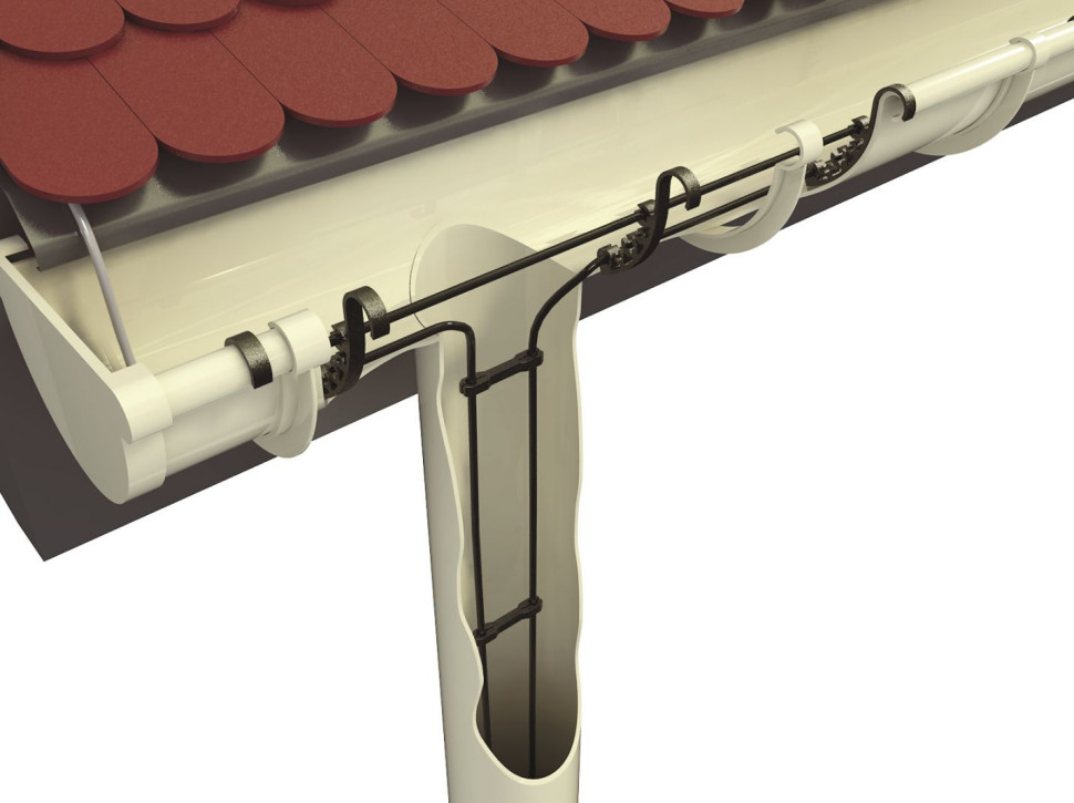

Przewody ogrzewania przeciwoblodzeniowego w rynnach i rurach spustowych
Przewody układamy zawsze nie tylko w rynnach, ale także na całej wysokości rur spustowych aż do odpływu. Inaczej spływająca woda może trafić na lodowy korek. (fot. Elektra)

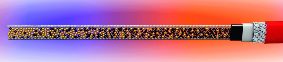

Przewody mogą być stałooporowe lub samoregulujące. Stałooporowe po włączeniu grzeją po prostu z taką samą mocą na całej swojej długości. Oznacza to, że część energii zostaje zmarnowana, bo nie w każdym miejscu orynnowania potrzebne jest tak samo intensywne ogrzewanie.
Przewody samoregulujące mają specyficzną budowę, dzięki której różne odcinki tego samego przewodu mogą grzać z odmienną mocą. Im zimniejszy jest kabel i jego otoczenie, tym intensywniejsze grzanie. Kabel może więc ogrzewać intensywnie te miejsca, gdzie pokrywa go śnieg i lód, a w już rozmrożonych prawie nie oddawać ciepła. Jednak przewody zwykłe są znacznie tańsze od samoregulujących.
Budowa przewodów samoregulujących - przekrój
W przewodach samoregulujących pod wpływem zmian temperatury rozluźniają się lub zagęszczają ścieżki przewodzące prąd. Jego przepływowi towarzyszy wydzielanie ciepła. (fot. Raychem)

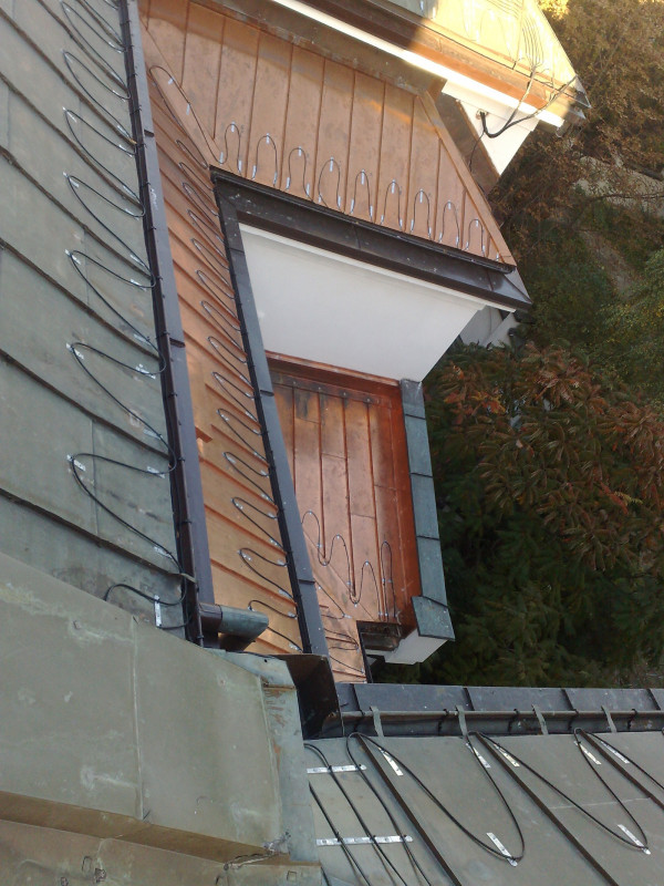

Przed oblodzeniem warto też zabezpieczyć załamania połaci dachu
Przed oblodzeniem warto też zabezpieczyć załamania połaci dachu, bo tam gromadzi się wyjątkowo dużo topniejącego powoli śniegu. (fot. Elektra)

Na zdjęciu otwierającym: Przewody trzeba ułożyć na całej długości rynny i rury spustowej. (fot. Zamel)
