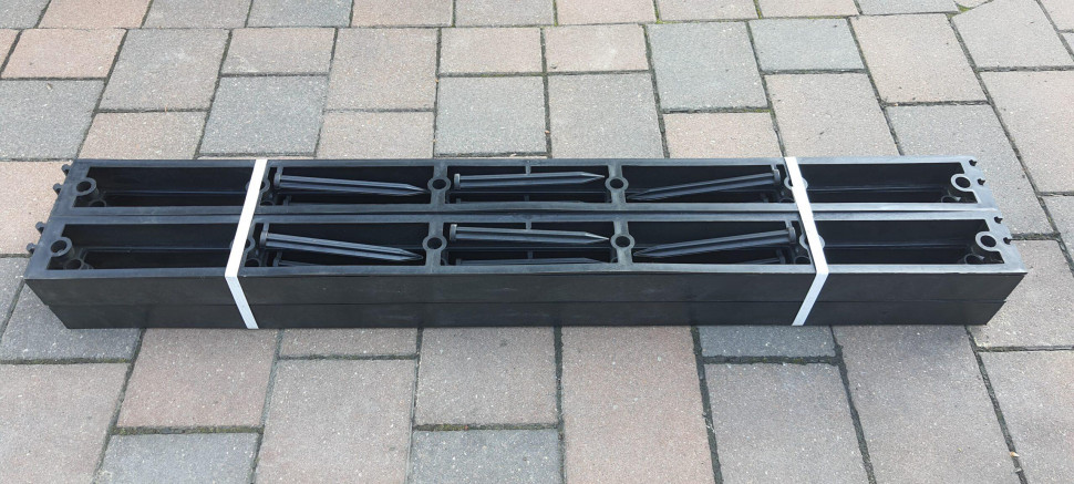

Plastikowe obrzeża to najbardziej dostępne i najłatwiejsze w montażu rozwiązanie.

Plastikowe obrzeża – tanio i elastycznie
To najbardziej dostępne i najłatwiejsze w montażu rozwiązanie. Plastikowe obrzeża trawnikowe często spotykane w marketach ogrodniczych, występują w różnych kolorach i kształtach. Ich największym atutem jest elastyczność – świetnie nadają się do tworzenia falistych i nieregularnych linii.
Plastikowe obrzeża montuje się zazwyczaj w wykopie o głębokości kilku centymetrów. Ich lekkość sprawia, że wystarczy gumowy młotek i trochę cierpliwości.

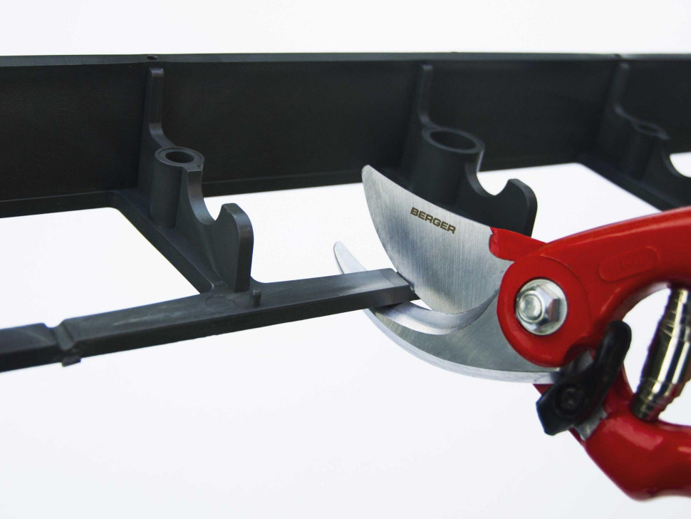

Plastikowe obrzeża można bez problemu docinać na wymiar np. za pomocą sekatora.

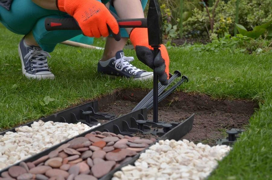

4. Umocnij całość
W zależności od materiału, obrzeża można umocnić specjalnymi kotwami, gwoździami do drewna, kołkami lub po prostu dobrze ubić ziemią. W przypadku kamienia często wykorzystuje się zaprawę cementową do trwałego osadzenia.

Plastikowe obrzeża montuje się do gruntu za pomocą wbijanych kotew.
