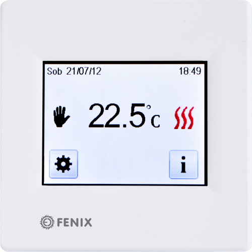

Termostat do sterowania
Ważnym elementem instalacji elektrycznego ogrzewania podłogowego jest termostat, umożliwiający sterowanie systemem. (fot. Fenix)

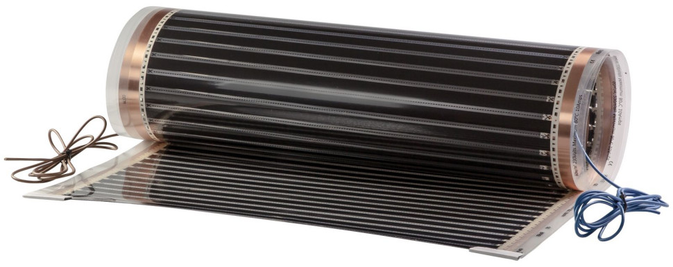

To propozycja droższa, ale idealna dla tych, którzy chcą ograniczyć prace montażowe do minimum. Wariant ten jest stosowany również chętnie w systemach ogrzewania strefowego, np. jako uzupełnienie grzejników. Cieńsze od standardowych przewody umieszcza się w warstwie kleju do płytek lub układa pod panelami podłogowymi.
Podobnie montuje się maty grzewcze, czyli siatki z tworzywa sztucznego z wplecionymi przewodami, o grubości ok. 2 mm. Jeszcze cieńsze (0,2-0,4 mm) są folie z naniesionymi elementami grzejnymi, które również układa się pod panelami.
Podobnie jak w przypadku pętli z przewodu grzewczego, w posadzce umieszcza się czujnik temperatury, a w każdym pomieszczeniu termostat z możliwością programowania temperatury innej dla dnia i nocy.
Folia grzewcza
Bardzo cienkie folie grzewcze polecane są do stosowania przede wszystkim pod panelami podłogowymi. (fot. Zamel)
