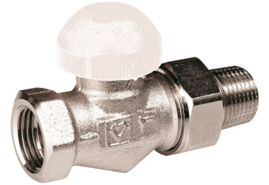

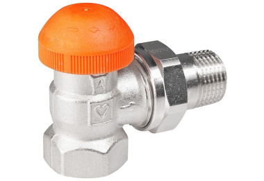

Zajmiemy się tutaj przede wszystkim typowymi zaworami, bo te zdecydowanie dominują. Zasady montażu są zaś właściwie takie same. Grzejnik może być sprzedawany bez zaworu termostatycznego i głowicy, z samym zaworem lub z zaworem i głowicą. W tym ostatnim przypadku niczego już dobierać nie musimy. Jeżeli jest sam zawór, w instrukcji znajdziemy informację o tym jakie modele głowic konkretnych producentów do nich pasują. Jeżeli nie ma nic, najłatwiej kupić zestaw składający się z zaworu termostatycznego, głowicy, a często także zaworu odcinającego, montowanego na powrocie. Dwie najpopularniejsze średnice zaworów to 1/2 lub 3/4 cala. Występują w wersji prostej lub kątowej (90°).
Zawór termostatyczny prosty (zdjęcie po lewej) i kątowy (zdjęcie po prawej). (fot. Herz)

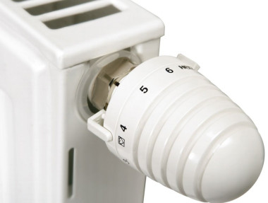

Tradycyjne połączenie pomiędzy zaworem i głowicą to gwint o dużej średnicy. Najpopularniejsze są rozmiary M30 × 1,5 oraz M28 × 1,5. W niektórych konstrukcjach wystarczy zaś tylko przekręcenie plastikowego pierścienia. Jak widać, różnica rozmiaru jest niewielka, dlatego nie oceniajmy go tylko na oko! Do założenia głowic z gwintem potrzeba więc klucza płaskiego o dość dużej średnicy, większej niż w typowym zestawie majsterkowicza.

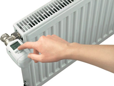

Typowa głowica termostatyczna jest niezbyt droga i nie potrzebuje zasilania. Działa jednak powoli - jej czas reakcji na zmianę temperatury wynosi kilkanaście minut. Ale w praktyce to wystarcza. Jeżeli chcemy mieć możliwość bardziej precyzyjnego, czasowego ustawiania temperatury w poszczególnych wnętrzach, albo równoczesnego przymykania lub nawet otwierania ich na wszystkich grzejnikach bez biegania po domu, możemy kupić tzw. głowice elektroniczne. Dość proste, z programatorem czasowym, kupimy już za kilkadziesiąt złotych.

Głowica termostatyczna (zdjęcie po lewej, fot. Herz) i elektroniczna z programatorem czasowym (zdjęcie po prawej, fot. Conrad).

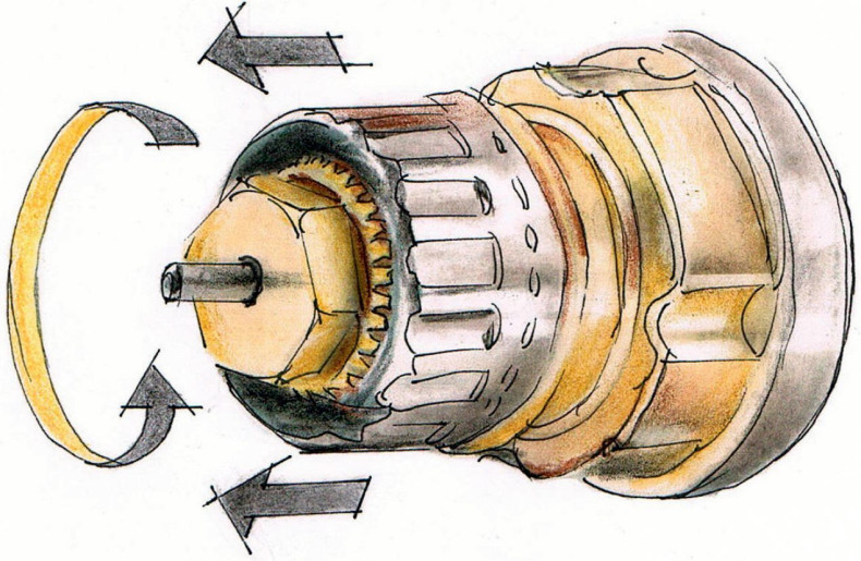

Jeżeli tak jest u nas, należy zdjąć głowice z najcieplejszych grzejników. Po zdjęciu głowicy widoczny jest pierścień nastawczy. Unosimy go (pociągamy) i ustawiamy odpowiednią podziałką względem rysy lub kropki nacechowanej na korpusie zaworu. Inne rozwiązanie to obrócenie środkowej części zaworu przy pomocy klucza.

Schemat: pierścień nastawczy grzejnika
Jeżeli zawór ma pierścień nastawczy, pociągamy go do siebie i przekręcamy.
