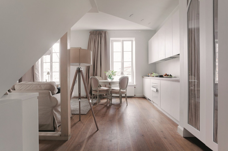

Pomieszczenie w domu alergika
Wybierając rodzaj ogrzewania w domu alergika, trzeba mieć na uwadze również planowane wykończenie podłóg i ścian oraz aranżację wnętrz. Na przykład nie każdy parkiet można ułożyć na ogrzewaną podłogę. (fot. Kaczkan)

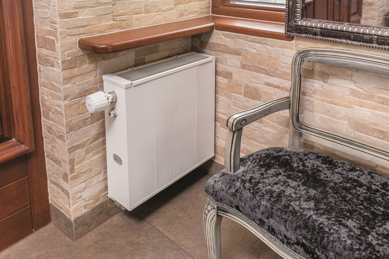

  • konwekcyjne, czy też konwektorowe - w dolnej części obudowy znajdują się miedziane lub stalowe wymienniki z dołączonymi radiatorami, które zwiększają wymianę ciepła. Są bardzo lekkie i małe, przez co szybko nagrzewają się i stygną. Alergicy powinni szczególnie unikać modeli bez zdejmowanej obudowy. Odmianą konwektorów są grzejniki kanałowe, montowane w posadzce przed dużymi oknami tarasowymi;

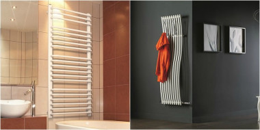

  • drabinkowe - na ogół wiesza się w łazienkach. Ogrzewają pomieszczenie, ale mogą też funkcjonować jak suszarka na ręczniki. Często wyposaża się je w grzałki elektryczne, dzięki czemu można ich używać także poza sezonem grzewczym;

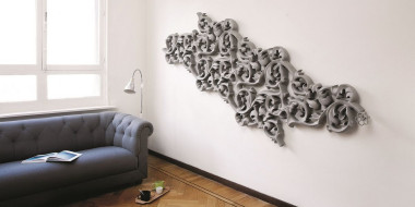

  • dekoracyjne - mogą mieć rozmaite formy, od ciekawych kształtów po np. podgrzewane lustra, a nawet przezroczyste szyby;mogą stanowić oryginalną i efektowną ozdobę wnętrza.
Grzejnik Convector PRESTIGE ze zdejmowaną górną kratką
Grzejniki konwektorowe szybko się nagrzewają i stygną, a konstrukcja niektórych modeli pozwala na wyczyszczenie ich wnętrza. (fot. Extreme (Convector))

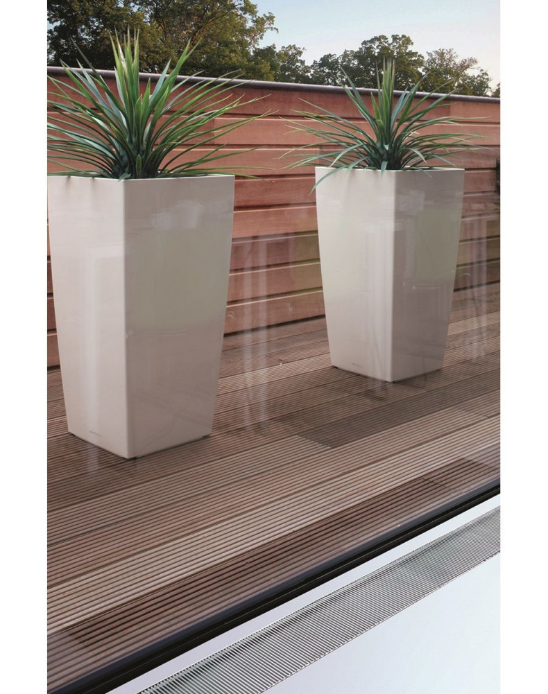

Grzejnik kanałowy
Grzejniki kanałowe działają na zasadzie konwekcji - oddają ciepło głównie nagrzewając powietrze. (fot. Jaga)
Grzejnik drabinkowy
Drabinkowe modele najczęściej montuje się w łazienkach, ale sprawdzą się też w przedpokoju. (fot. po lewej: Immergas, fot. po prawej: Purmo)
Grzejnik dekoracyjny
Grzejnik dekoracyjny to efektowna ozdoba wnętrza. (fot. Jaga)

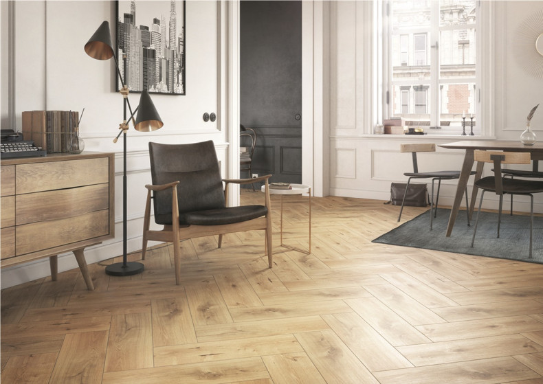

Decydując się na ogrzewaną podłogę, trzeba wiedzieć, że nie można jej wykończyć w dowolny sposób. Posadzka jest bowiem ostatnim elementem na drodze przekazywania ciepła z wylewki z ogrzewaniem podłogowym do pomieszczenia. Niezbędny jest materiał, który nie będzie tego utrudniał - szlifowany beton, kamień, płytki ceramiczne, gres, niektóre rodzaje paneli (oznaczone odpowiednio przez producenta).
Tradycyjny parkiet lub nawet cienki dywan będą na tyle utrudniać ruch ciepła, że konieczne okaże się podniesienie temperatury wody w obiegu, co nie będzie ekonomiczne, zwłaszcza, jeśli korzystamy z pompy ciepła lub kotła na gaz.
Posadzka na ogrzewanie podłogowe
Najlepsze na posadzkę ogrzewaną są - ceramika, kamień lub gres. Producenci tych materiałów oferują tak szerokie wzornictwo, że z powodzeniem można wybrać płytki imitujące drewno. (fot. Cersanit)

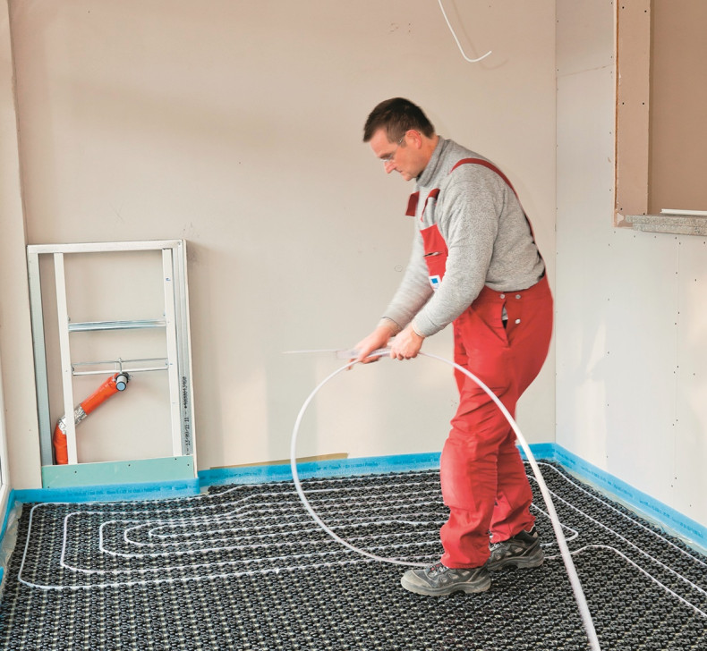

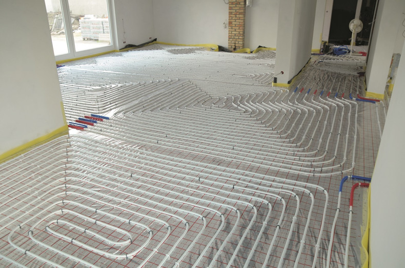

Składa się z rurek polietylenowych przez które przepływa ciepła woda. Umieszcza się je w grubej warstwie jastrychu lub mocuje do płyt systemowych, z lekkim pokryciem z suchego jastrychu.
W pierwszym wariancie rurki leżą w około 6,5 cm warstwie wylewki podłogowej, z czego 4 cm znajduje się nad nimi. Woda przepływająca przez rurki nagrzewa jastrych, który wypromieniowuje ciepło do pomieszczenia. Aby ciepło nie uciekało w dół, w podłogach na gruncie niezbędna jest 15-20 cm izolacja termiczna ze styropianu. Na stropach pomiędzy ogrzewanymi kondygnacjami wystarczy 3-5 cm.
Wodne ogrzewanie podłogowe
W nowych domach ogrzewanie podłogowe wykonuje się najczęściej jako wodne. (fot. Ecopol-System)
W drugim wariancie rurki układa się na rozmaitych płytach systemowych (np. z wyfrezowanymi rowkami) i przykrywa suchym jastrychem, np. z płyt gipsowo-włóknowych lub cementowo-włóknowych. Są cienkie, ale bardzo wytrzymałe i dają wystarczająco stabilne podłoże pod dowolnego rodzaju posadzki. Zaletą takiego systemu jest mniejsza grubość, względna lekkość oraz szybkość wykonania. Nie ma tu żadnych mokrych prac ani konieczności czekania na związanie i wyschnięcie jastrychu. Posadzkę można układać już na drugi dzień. Wadą, niestety, jest dość wysoka cena. Najczęściej tego typu rozwiązania wykorzystuje się podczas remontów.
Układanie wodnego ogrzewania podłogowego
Układanie rurek wodnego ogrzewania podłogowego w specjalnych matach, będących składową kompletnego systemu. (fot. Echpor Instalator)

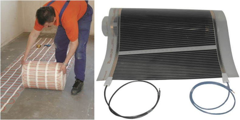

Podłogowe ogrzewanie elektryczne - zalety
Oferowane jest w trzech wariantach:
  • przewody grzejne pokryte warstwą tynku lub jastrychu; maty lub cienkie przewody układane tuż pod posadzką (płytkami, panelami);
  • folie grzejne przeznaczone pod panele podłogowe.

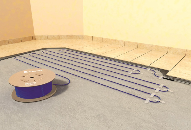

Przewody zatopione w grubej warstwie wylewki podłogowej najbardziej przypominają typowy wariant wodny. Układa się je w podobny sposób.
Maty i cienkie przewody grzejne zwykle zatapia się w warstwie kleju do płytek ceramicznych. Nie podnoszą poziomu posadzki ani nie zwiększają odczuwalnie jej masy, dlatego najczęściej układane są w trakcie remontów oraz w łazienkach nowych domów.
Maty i folie elektryczne
Maty i folie elektryczne nie podnoszą poziomu podłogi. (fot. Fenix Polska)
Mata leżąca tuż pod kafelkami nagrzewa podłogę bardzo szybko. Czas jej stygnięcia też jest krótki. Do uzyskania ciepłej powierzchni w łazience wystarczy zaledwie kilka czy kilkanaście minut. Daje to dynamikę działania porównywalną z grzejnikami ściennymi.
Folie grzejne pracują podobnie jak maty, są cienkie i przeznaczone pod panele.
Montaż ogrzewania elektrycznego może być tańszy niż wersji wodnej, ale jego eksploatacja jest droższa, szczególnie jeśli pokryjemy nim dużą powierzchnię podłóg i będziemy korzystać z drogiej pierwszej taryfy za energię elektryczną. Jego zaletą jest jednak, zwłaszcza w przypadku mat i folii, większa możliwość sterowania dynamiką ogrzewania i stygnięcia posadzki.
Układanie przewodów grzejnych
Ułożenie cienkich przewodów tuż pod płytkami powoduje, że posadzka szybko się nagrzewa. (fot. Elektra)

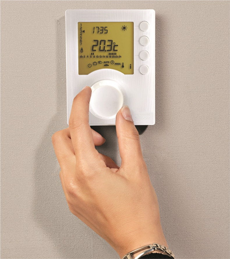

Pracą grzejników steruje się dwuetapowo:
  • regulator temperatury mierzy temperaturę w pomieszczeniu, porównuje z zadaną przez użytkownika i w ten sposób steruje pracą kotła. Ewentualnie regulator pogodowy mierzy temperaturę zewnętrzną i na podstawie tzw. krzywej grzewczej wymusza zmianę temperatury wody w obiegu c.o.

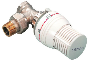

  • głowice termostatyczne na poszczególnych grzejnikach zmniejszają lub zwiększają przepływ ciepłej wody przez grzejnik, wprowadzając w ten sposób dokładniejszą korektę temperatury na poziomie każdego z pomieszczeń.

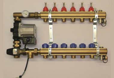

Układ mieszający
Układ mieszający zapewnia niższą temperaturę wody do ogrzewania podłogowego i wyższą do grzejników. (fot. Kisan)
Głowica termostatyczna
Głowice termostatyczne umożliwiają precyzyjne sterowanie temperaturą każdego grzejnika ściennego osobno. (fot. Comap)
Programator
Programator umożliwia zadanie pożądanej temperatury we wnętrzach i dostosowanie do niej pracy kotła i współpracujących z nim grzejników. (fot. Immergas)
