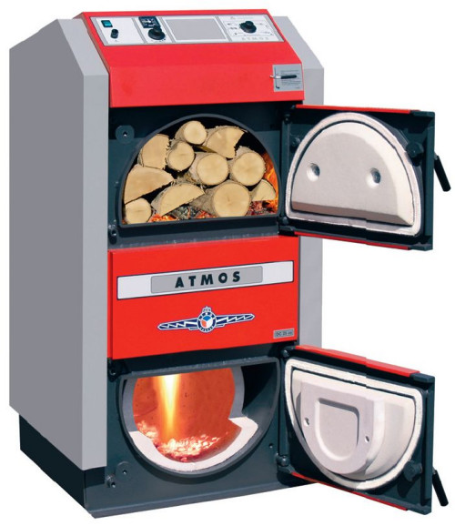

Kocioł na drewno
Obecnie najtańszy sposób ogrzewania to użycie drewna w szczapach. Jego spalanie w nowoczesnych kotłach jest czyste i efektywne. (fot. Mora Polska)

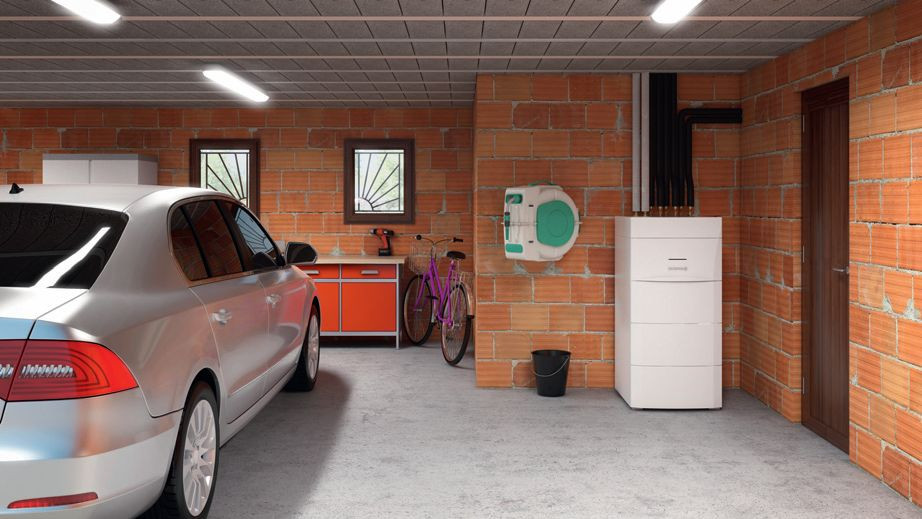

Pompa ciepła w garażu
Pompy ciepła, kotły gazowe oraz elektryczne to urządzenia bezobsługowe, a więc najwygodniejsze w eksploatacji. (fot. De Dietrich)

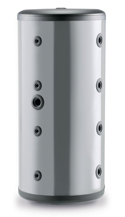

Zbiornik buforowy
Jeżeli kocioł nagrzewa duży zbiornik buforowy, to i jego moc nie musi być ściśle dopasowana do zapotrzebowania budynku na ciepło. (fot. Mora Polska)

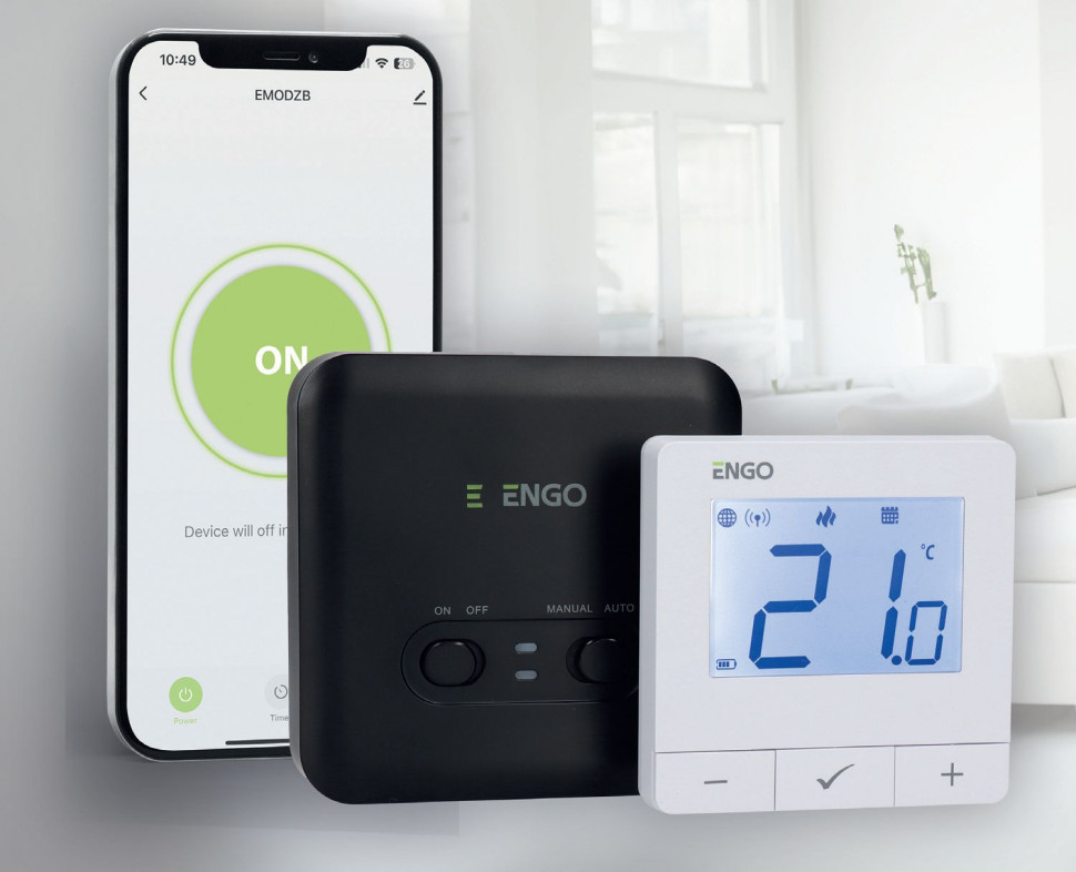

Sterowanie to być może najbardziej niedoceniany element każdej instalacji grzewczej. Jeżeli zaś porównać działanie ogrzewania do jazdy samochodem, to brak dobrego sterownia przypomina sytuację, w której kierowca wciska pedał gazu i hamuje w zupełnie nie wtedy, kiedy trzeba, a do tego jeździ na nieodpowiednim biegu. Oczywiste, że wówczas nie sposób mówić o oszczędnym spalaniu i komforcie. Ponadto trwałość podzespołów pojazdu też na tym ucierpi. W przypadku ogrzewania jest podobnie.
Automatyka do sterowania ogrzewaniem
Dobre sterowanie to klucz do oszczędności. Co ważne, dodanie automatyki nie wymaga poważnej ingerencji w instalację. (fot. ENGO Controls)
Ale co to znaczy dobre sterowanie? Przede wszystkim trzeba zaznaczyć, że jest to swego rodzaju proces, przebiegający w trzech etapach.
W pierwszym z nich mamy sterownik kotła lub pompy ciepła. Jego zadaniem jest dbanie o to, aby samo urządzenie działało z możliwie wysoką sprawnością, spalanie było czyste itd. Nie musi to jednak oznaczać, że temperatura w ogrzewanym budynku będzie właściwa. Bez korekty wprowadzanej przez kolejne elementy może być ona równie dobrze zbyt wysoka, jak i zbyt niska. Nie sposób mówić tu o rozsądnym gospodarowaniu ciepłem i komforcie.
Dlatego potrzebny jest pokojowy albo pogodowy regulator temperatury, popularnie nazywany po prostu termostatem. Komunikuje się on ze sterownikiem kotła lub pompy ciepła, przekazując mu informację, czy w budynku osiągnięto już zadaną temperaturę, jest ona wyższa lub niższa. Należy od razu wyjaśnić zasadniczą różnicę pomiędzy regulatorami pokojowymi i pogodowymi. Te pierwsze mierzą temperaturę wewnątrz domu. Można powiedzieć, że jest to informacja bezpośrednia o tym, czy warunki w pomieszczeniach są właściwe. Natomiast regulatory pogodowe mierzą temperaturę zewnętrzną, a następnie - bazując na tzw. krzywej grzewczej - przekazują dalej, do sterownika kotła, informację, czy temperaturę wody w obiegu c.o. należy obniżyć, czy podwyższyć. Wbrew pozorom, założenie jest tu bardzo proste - każdej temperaturze zewnętrznej odpowiada określona temperatura wody w obiegu, umożliwiająca utrzymanie komfortowej temperatury w pomieszczeniach. Cała sztuka polega na dopasowaniu właściwej krzywej grzewczej do charakterystyki konkretnego budynku.
W rzeczywistości regulatory temperatury to urządzenia o bardzo różnym stopniu zaawansowania. Od najprostszych, działających tylko w trybie włącz/wyłącz, po wyposażone w czujniki zarówno temperatury zewnętrznej, jak i wewnętrznej, które same dokonują korekty ustawionej krzywej grzewczej.
Wreszcie trzeci etap sterowania, który możemy nazwać korektą miejscową, to użycie głowic termostatycznych na grzejnikach albo siłowników z odpowiednimi czujnikami na poszczególnych pętlach podłogówki. Dzięki nim można ostatecznie dopasować temperaturę do rzeczywistych potrzeb, uwzględnić wpływ takich czynników, jak zyski ciepła wynikające z większego nasłonecznienia niektórych pomieszczeń, wreszcie czasowo obniżyć temperaturę tylko w niektórych wnętrzach. Coraz większą popularność zyskują przy tym tzw. głowice elektroniczne, montowane zamiast zwykłych termostatycznych. Za ich pomocą można bez trudu ustawić np. godziny obniżenia temperatury we wskazanym wnętrzu, zwiększyć lub obniżyć temperaturę od razu na kilku wybranych grzejnikach itd. Co więcej, takie zmiany realizuje się nawet zdalnie, jeżeli układ umożliwia komunikację przez Internet. Dzięki temu np. wcześniej podniesiemy temperaturę, jeżeli okaże się, że danego dnia wcześniej wrócimy z pracy do domu.

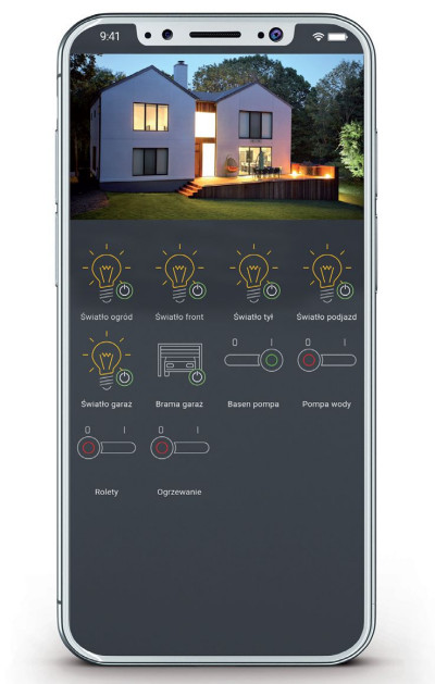

Aplikacja do sterowania ogrzewaniem
Działanie ogrzewania i wszystkich innych domowych instalacji możemy nadzorować również zdalnie. (fot. Satel)
Trzeba podkreślić, że wyższy komfort osiągany dzięki dobremu sterowaniu to tylko jeden aspekt sprawy. Drugim jest oszczędność energii, a więc i pieniędzy wydawanych na eksploatację. Wciąż wiele jest zaś domów, których właściciele kupili wprawdzie np. nowoczesny kocioł kondensacyjny, pompę ciepła, lecz automatyka to wyłącznie sterownik samego urządzenia. Sprzęt będzie działał nawet z zadaną na sztywno (stałą) temperaturą zasilania i wyłączał się, gdy różnica pomiędzy zasilaniem i powrotem obniży się poniżej zadanego progu. Jednak taki sposób eksploatacji to po prostu marnowanie ich potencjału. Te urządzenia grzewcze działają bowiem zwykle najoszczędniej, automatycznie utrzymując najniższą możliwą temperaturę wody, zapewniającą równocześnie komfortowe warunki we wnętrzach.
