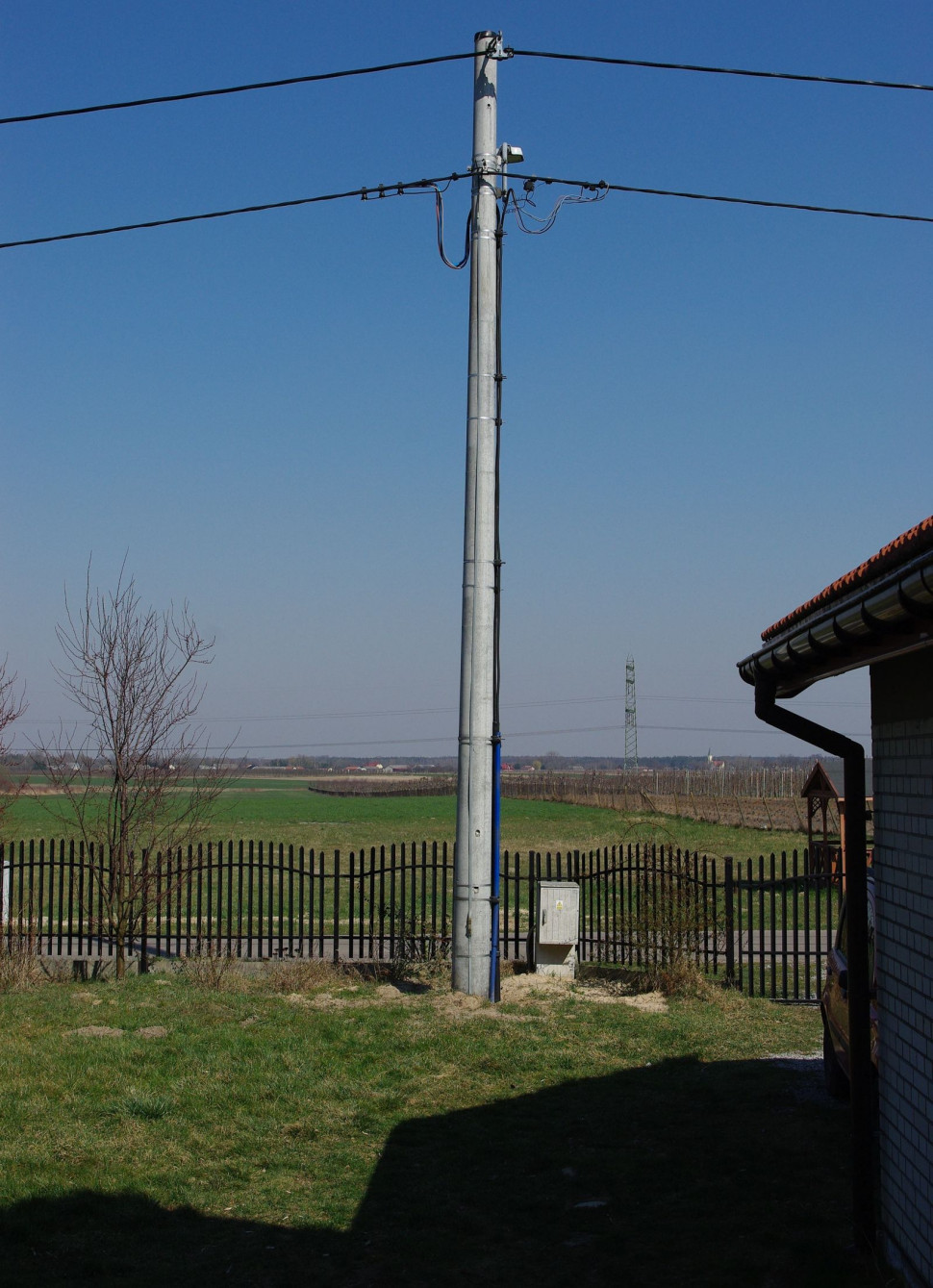

Ponadto trzeba zachować odległość od linii energetycznych wynoszącą przynajmniej:
  • 3 m od linii niskiego napięcia (do 1000 V);
  • 15 m od pozostałych linii (ponad 1000 V).
Liczymy przy tym odległość nie bezpośrednio od przewodów znajdujących się przecież kilka metrów nad ziemią, ale tak jakby leżały one na ziemi.
Jeżeli więc w pobliżu granic naszej działki biegnie przynajmniej linia średniego napięcia (15 000 V) dopuszczalna strefa montażu może zostać znacznie ograniczona.
Linia średniego napięcia
Odległość pomiędzy linią średniego napięcia i zbiornikiem z gazem musi wynosić aż 15 m. To poważne ograniczenie dla możliwości jego lokalizacji. (fot. J. Antkiewicz)
