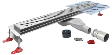

Z jakich elementów składa się odpływ liniowy?
Mówiąc najprościej, odpływ liniowy to zbierająca wodę rynienka na regulowanych nóżkach wbudowana w podłogę w obrębie natrysku. Jest ona przykryta zlicowaną z posadzką maskownicą (inaczej zwaną kratką lub rusztem), będącą jedynym widocznym elementem odpływu. Dzięki odpowiedniemu wyprofilowaniu posadzki woda łatwo trafia do korytka, a stamtąd poprzez syfon i odpowiednie przyłącze kierowana jest do systemu kanalizacji.
Odpływy liniowe najczęściej występują w wersji prostej, przypominającej długą listwę, ale mogą mieć także postać łuku (montuje się je wzdłuż półokrągłej ściany lub kabiny) oraz litery "L" (tzw. odpływy kątowe lub narożne). Jeśli chodzi o ich lokalizację, to najczęściej umieszcza się je blisko ściany z której wychodzi bateria prysznicowa, rzadziej w centralnej części natrysku lub na jego obrzeżach - tu zastosowanie znajdują przede wszystkim modele narożne.
Odpływy liniowe mogą mieć różne parametry, wygląd i być wykonane z różnych materiałów. Najwęższe korytka, zrobione z aluminium, stali nierdzewnej lub tworzywa sztucznego mierzą niewiele ponad centymetr, zaś najszersze mogą mieć nawet kilkanaście centymetrów. Podobnie jest z głębokością i długością kanału, do którego spływa woda. W przypadku głębokości te różnice są niewielkie (od 1,5 do 3 cm), jednak długość rynienek może wahać się już od 15 cm do nawet 150 cm.
Przykrywająca korytko maskownica po zamontowaniu powinna znajdować się około 1-2 mm poniżej poziomu płytek podłogowych, co należy mieć na uwadze zarówno podczas montażu odpływu jak i późniejszego wykonywania podłogi, w tym poziomowania podłoża i dobierania grubości płytek. Maskownice można podzielić na pełne i perforowane. Te pierwsze zwane są inaczej szczelinowymi, bo woda wpada w szczeliny na granicy rusztu z krawędzią rynienki. Ruszty perforowane mają dekoracyjne wzory lub oryginalny układ przepuszczających wodę otworów.
Najpopularniejsze są kratki ze stali nierdzewnej, występujące w wersji polerowanej, szczotkowanej albo matowej. Jednak producenci mają w ofercie również ruszty aluminiowe, mosiężne, zrobione z tworzyw sztucznych w różnych kolorach, kamienia, drewna egzotycznego, ceramiki lub hartowanego szkła (niektóre z tych materiałów siłą rzeczy nie występują w wersji perforowanej).

Zwróćmy uwagę na syfon
Podczas gdy maskownica decyduje o zewnętrznym wyglądzie odpływu, na jego sprawność działania największy wpływ ma wcale nie kształt czy wielkość rynienki, a rodzaj zastosowanego syfonu, który tak naprawdę jest sercem systemu. To właśnie konstrukcja syfonu, a konkretnie jego przepustowość warunkuje to, jak szybko będzie on odprowadzał wodę.
Syfony z rynienką zwykle mają wysokość od 4 do nawet 15 cm. Ma to duże znaczenie podczas montażu, bo należy wcześniej zarezerwować na ten element odpowiednią ilość miejsca. Mogą być wykonane ze stali nierdzewnej lub tworzywa sztucznego. Do metalowych korytek są mocowane na stałe. Ale występują także w wersji ruchomej, obrotowej (w zestawach z korytkiem plastikowym), co umożliwia wykonanie podejścia kanalizacyjnego pod wybranym kątem.
Zawsze wybierając odpływ należy zwrócić uwagę na to, ile litrów wody jest w stanie przepłynąć przez syfon w ciągu jednej minuty. Wartość ta wynosi od 24 do nawet 80 l/min przy czym do użytku domowego przepustowość w granicach 40-60 l/min wydaje się wystarczająca. Dużo zależy od tego, czy będziemy korzystać tylko z prysznica, czy także z deszczownicy, ewentualnie panelu z hydromasażem. Dwa ostatnie rozwiązania generują o wiele większe zużycie wody, więc jeśli się na nie zdecydujemy warto zadbać o możliwie najlepszą przepustowość syfonu.
Zwróćmy też uwagę, aby syfon miał specjalną zapadkę. Dzięki niej do łazienki nie przedostanie się nieprzyjemny zapach dochodzący z systemu kanalizacji nawet wówczas, gdy w syfonie nie będzie wody (tzw. suchy syfon). Mimo że od rodzaju syfonu w dużej mierze zależy cena całego modułu odpływowego, na pewno nie warto na nim oszczędzać.

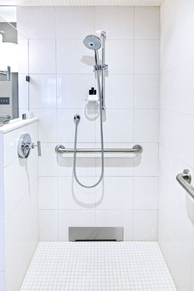

Odpływ montowany w ścianie
Alternatywą dla standardowych odpływów liniowych, są wersje montowane w ścianie. Jest to rozwiązanie doskonale sprawdzające się w łazienkach, w których zamontowane jest ogrzewanie podłogowe, ponieważ ich montaż nie ingeruje w strukturę posadzki. (fot. Interplast)
