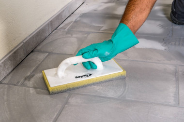

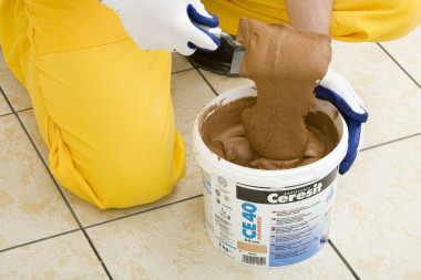

Spoina cementowa
Spoiny cementowe wymagają rozrobienia z wodą. Jednorazowo przygotowuje się taką ilości zaprawy, aby zdążyć ją wykorzystać, i zmyć nadmiar z powierzchni płytek, zanim zaschnie. Zazwyczaj jest to porcja na podłogę lub jedną ścianę. (fot. Ceresit)

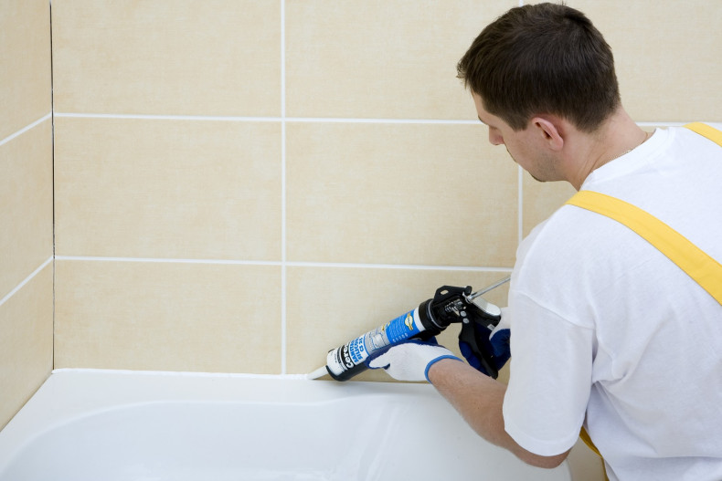

Uszczelniacz elastyczny
W miejscach, gdzie standardowa fuga mogłaby się odkształcić, należy stosować uszczelniacze elastyczne. (fot. Ceresit)
Uszczelniacze elastyczne
Zaliczają się do nich fugi silikonowe, silikonowo-kauczukowe, poliuretanowe i akrylowe. Wszystkie one są wodoszczelne, odporne na wysoką temperaturę i jej zmiany, oddziaływanie chemikaliów (środków czyszczących) oraz rozwój pleśni.
Mają zastosowanie wewnątrz i na zewnątrz budynków, w miejscach szczególnie narażonych na odkształcenia, a więc tam, gdzie wymagane jest elastyczne połączenie. W obrębie okładziny są to narożniki wewnętrzne, styki ścian i podłóg, miejsca łączenia się płytek z innymi materiałami. Oprócz tego używane są do wypełniania dylatacji konstrukcyjnych i posadzkowych oraz szczelin przy urządzeniach sanitarnych w kuchniach i łazienkach. Spoiny mogą mieć szerokość 5-20 mm.
Uszczelniacze elastyczne to gotowe masy, sprzedawane głównie w opakowaniach zwanych kartuszami (niekiedy w tubkach), z których bezpośrednio się je aplikuje. Czas powierzchniowego przesychania - ok. 15 minut. Czas twardnienia - ok. 24 godziny.

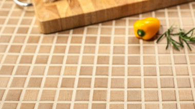

Masa epoksydowa do mozaiki
Do spoinowania mozaiki, a także do użycia w kuchni, polecane są masy epoksydowe, które bardzo mocno wiążą, nie plamią się i nie ciemnieją od tłuszczu. (fot. Sopro)

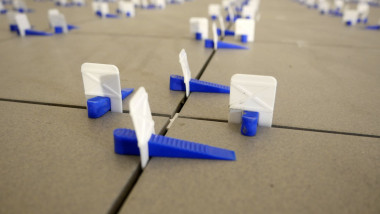

Specjalne kliny i klipy do fug
Aby uzyskać odpowiednią szerokość fug oraz właściwe wypoziomowanie płytek, podczas ich układania warto używać specjalnych klinów i klipsów. (fot. AS)
