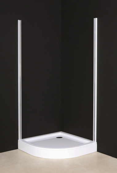

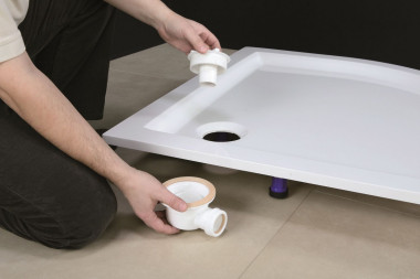

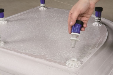

Krok 1 i 2) Montaż kabiny prysznicowej rozpoczynamy od przykręcenia nóżek do spodu brodzika, zamontowania elementów odpływu i ustawienia podstawy kabiny przy ścianie.

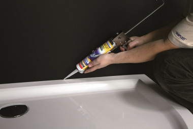

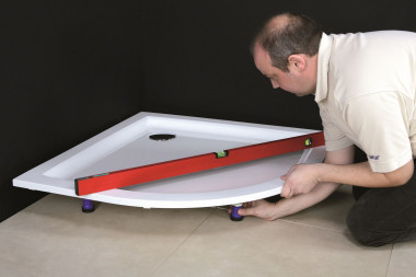

Krok 3 i 4) Następnie poziomujemy brodzik i uszczelniamy go za pomocą silikonu.

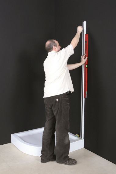

Krok 5) Kolejnym krokiem jest ustalenie lokalizacji listew przyściennych.

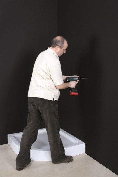

Montaż kabiny prysznicowej: wiercimy otwory pod kołki rozporowe
Krok 6) Następnie wiercimy otwory pod kołki rozporowe.

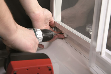

Montaż kabiny prysznicowej: mocujemy listwy przyścienne
Krok 7) Listwy przyścienne mocujemy za pomocą kołków montażowych.

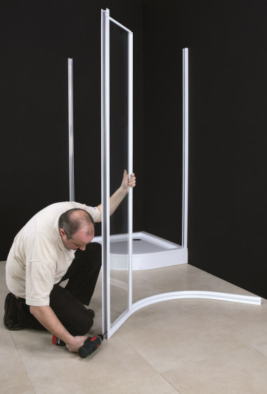

Krok 8) Pozostałe elementy kabiny montujemy na posadzce. Profil górny i dolny łączymy ze ściankami stałymi.

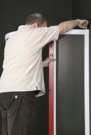

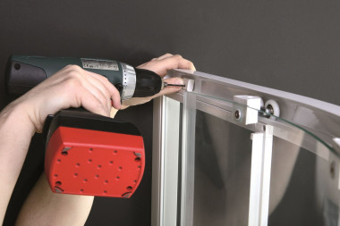

Krok 9) Ścianki stałe, połączone z profilami górnym i dolnym, stawiamy na brodziku i łączymy z listwami przyściennymi. Podczas łączenia kabiny z listwami za pomocą łączników, ustawiamy kabinę w pionie.
Montaż kabiny prysznicowej: regulacja listew przyściennych
Krok 10) Listwy przyścienne mają regulację, która pozwala na zniwelowanie ewentualnych odchyleń ściany od pionu.

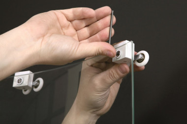

Montaż kabiny prysznicowej: zamocowanie systemów jezdnych na drzwiach i umieszczenie całości w kabinie

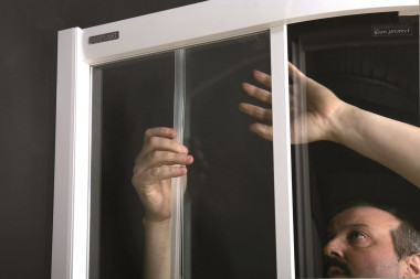

Krok 11) Kolejnym krokiem jest zamocowanie systemów jezdnych na drzwiach i umieszczenie całości w kabinie.

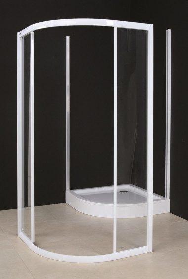

Gotowa kabina prysznicowa
Krok 16) Kabina jest gotowa do użytku
