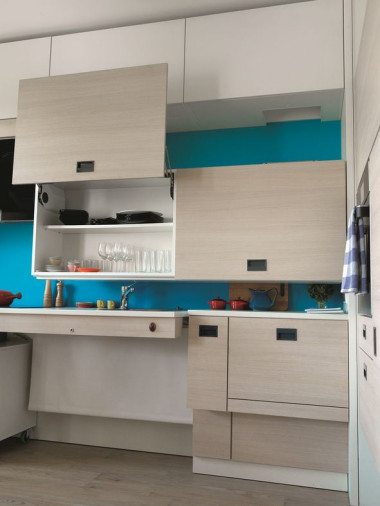

Kuchnia wyposażona w rozwiązania wygodne dla seniorów
W kuchni dolne półki/szuflady nie powinny być niżej niż 40 cm nad podłogą, ze względu na wystąpienie problemów ze schylaniem w późniejszym wieku, zaś półki górne na wysokości nie większej niż 120 cm. (fot. mimowieku.pl)

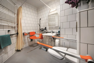

Łazienka dostosowana do osoby starszej i niepełnosprawnej
W łazience powinniśmy zainstalować brodzik podłogowy, tak aby nie było żadnych progów i kantów, o które moglibyśmy się potknąć. (fot. mimowieku.pl)

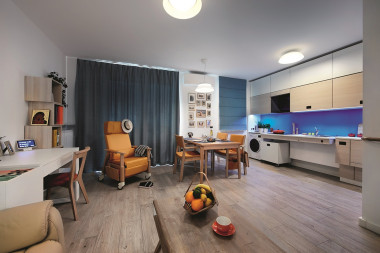

Wnętrze mieszkania seniora
Wnętrza mieszkania seniora powinny być jasne, z kontrastowo zaznaczonymi ważniejszymi elementami (gniazdka, łączniki, uchwyty itp). (fot. mimowieku.pl)

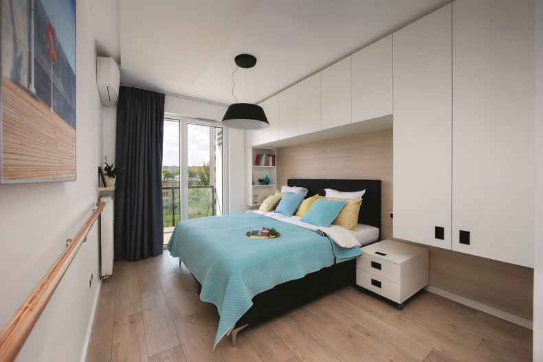

Sypialnia w domu seniora
W sypialni główną rolę odgrywa łóżko - powinno być wygodne i wyższe niż standardowe. Wzdłuż ścian można zainstalować listwy oświetleniowe ułatwiające poruszanie się w nocy, zaś zasłony mogą być obsługiwane zdalnie (np. z łóżka). (fot. mimowieku.pl)
