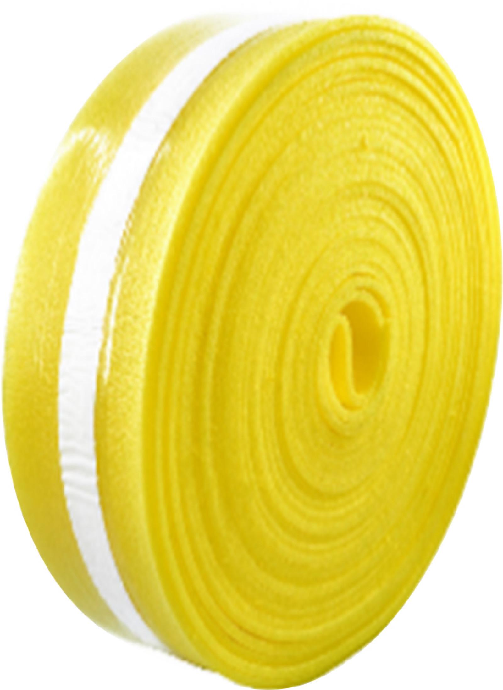

Pierwszym etapem przygotowania podłoża do montażu ogrzewania podłogowego jest wykonanie dylatacji obwodowej przy pomocy taśmy brzegowej. Jej zadaniem jest kompensowanie rozszerzalności cieplnej jastrychu i zapobieganie jego pękaniu przy krawędziach pomieszczeń.
Ferro oferuje w tym celu samoprzylepną taśmę brzegową (TB25) z nacięciami i folią. Montuje się ją na czystej, suchej i odkurzonej ścianie. Jej aplikacja jest szybka i nie wymaga użycia dodatkowego kleju.
 Samoprzylepna taśma brzegowa TB25 FERRO do dylatacji obwodowej w instalacji ogrzewania podłogowego
Taśma ma zabezpieczyć styk jastrychu i ściany, więc powinna wystawać 1–2 cm ponad planowany poziom wylewki. Po wyschnięciu jastrychu jej nadmiar można łatwo przyciąć.

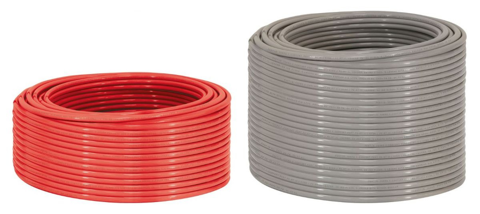

Ferro ma w ofercie dwa rodzaje rur wielowarstwowych o znakomitych parametrach:
  • F-POWER PEX-a: wykonana z polietylenu o wysokim stopniu usieciowania, charakteryzuje się dużą giętkością, więc jest polecana tam, gdzie wymagane jest układanie pętli o skomplikowanym kształcie.
  • F-COMFORT PERT typu II: wykonana z polietylenu o podwyższonej odporności na wysoką temperaturę (nawet do 90°C), charakteryzuje się długą żywotnością, a jej niska chropowatość wewnętrzna zapobiega odkładaniu się osadów.
Oba rodzaje rur Ferro są pięciowarstwowe i mają barierę antydyfuzyjną EVOH, która zapobiega przenikaniu tlenu atmosferycznego do wnętrza instalacji, a tym samym chroni jej metalowe elementy przed korozją.

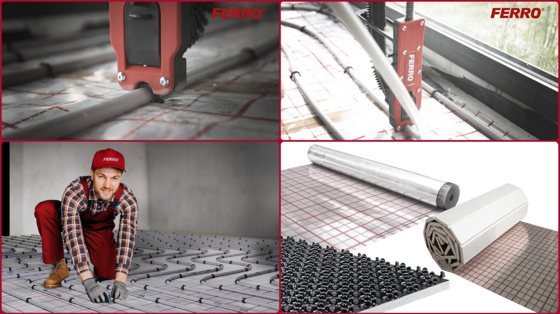

Układanie pętli: spinki i tacker robią robotę
Układanie rur „z ręki” to przeszłość. Obecnie standardem jest montaż za pomocą tackera i specjalnych spinek.
Tacker to ergonomiczne narzędzie, które umożliwia szybkie i trwałe mocowanie rury do styropianu i folii bez konieczności pracy w niewygodnej pozycji.
Nadrukowany na folii izolacyjnej raster ułatwia zachowanie właściwych odstępów między rurami – najczęściej jest to 10, 15 lub 20 cm, w zależności od zapotrzebowania danej strefy na ciepło. Zwykle rury ogrzewania podłogowego układa się gęściej (co 10 cm) wzdłuż ścian zewnętrznych i przeszkleń, gdzie straty ciepła są większe.
Pośrodku pomieszczeń standardem jest rozmieszczenie rur co 15 cm, a w mniej intensywnie ogrzewanych częściach – nawet co 20 cm. Spinki do tackera pozwalają zamocować rurę w sposób zapewniający jej stabilność podczas wylewania i wiązania jastrychu.
Aby wyeliminować ryzyko przesuwania się rur i unoszenia, zaleca się rozmieszczenie spinek co 40–50 cm na prostych odcinkach i co 10–20 cm na łukach.
